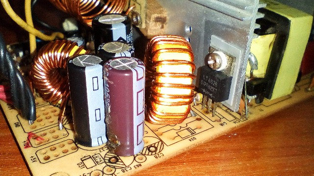

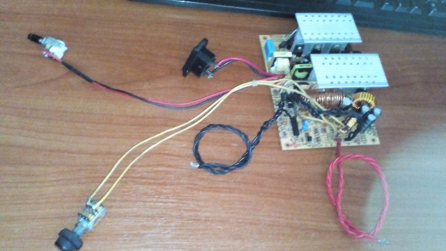

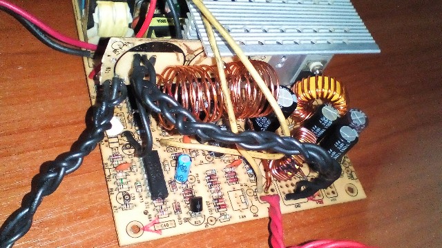

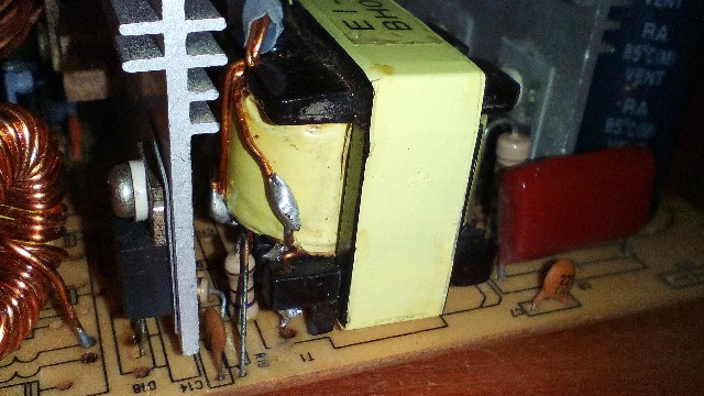

Hola de nuevo,al parecer ya nadie contesta este tema pero para nuevos visitantes que necesiten de esta experiancia
desarrollada en este hilo posteo aki mi experiencia al respecto:
Ya pude construir mi fuente variable. La necesitaba pues vivo en cuba y aka no tenemos tiendas de componectes electronicos
ni de akipamiento para electronica, por lo ke me es complicado adquirir una fuente original (tengo que encargar aa algun
amigo que viaje a otro pais).
La keria de 30v y 10A pero, se hace lo ke se puede kon lo ke se tenga.jajaja..
La mia la confeccione partiendo de una PCB ATX con el 339 y 7500 (la encontre sin el gabinete metalico,por lo que no se la
potencia original), y le faltaban los filtros del primario y el 7500 dañado, casualmente encontre otra pcb al ke pude
recuperarle el 7500 y los capacitores de 330mf250v y Felicicades!!!. encendio y todos los voltajes Ok...
El trafo le realice la modificacion de poner los debanados en serie para sumar hasta los 22v por cada rama (igual mod al de
Yamir), el hilo es de 0.8mm . El diodo dual el mismo original ya que es de 200v14A creo, use primero el toroide original de
12v (le desenrrolle los otros hilos) con hilo creo casi de 1mm y seguido el otro toroide de los 3.3 pues tenia 32vueltas del
mismo grosor de hilo ke el de 12v. Usé tres capacitores de 1800mf y 16v en serie (aka vivimos reciclando pues no tenemos
tienda de componentes) para el primer filtrado y uno solo de 1000mf 35v para el segundo, puse capacitor de 100nf en paralelo
con cada filtro dicho (en el de tres en serie puse un 100nf de extremo a extremo de toda la serie).
La resistencia Shunt de 0.026 ohms la realicé con el par de hilos de cobre desenrollado del toroide para los 5v (1mm),
exactamente uniendo los dos hilos (recordamos ke estan enrrollados dos hilos en pareja) me hacia el largo necesario para ese
valor de resistencia, solo los uni por un extremo (hice un hilo del doble de largo) y lo enrrolle en un tubo de 2cm diametro
y lo puse en una pequeña pcb la cual atornille en el disipador. Esta shunt la probe y ajuste (cortando el hilo sobrante)
usando una fuente de poder y regulando la I=1Amp y midiendo los milivolts en los extremos del hilo me daba 0.026mv,como lo
ke keria es 10A en mi fuente: V=IR, 10A*0.026=0.26v para el divisor de voltaje en la patilla 15 del 494.
Los potenciometros los recuperé de una radiocassete de auto, para el voltaje use uno de 10kohms y para la correinte el otro
con 5kohms.
Desactivé o aislé todo contacto del 494 con el 339 (debido a que este cuadruple operacional solo realizaba como resultado
final la desabilitacion del 494 a traves de la patilla 4), ademas de evidente eliminar su contacto con la salida.
Para el encendido solo cambié un capacitor de 2.2mf50v entre Vref del 494 y la patilla 4 del mismo por otro de 10mf50v para
hacer un encendido retrazado del 494.
Todo me funciona bien (solo un sumbido en el trafo principal que cuando tiene 1 volt hace  tac..,tac..,tac... y va
aumentando su frecuencia hasta los 15v que deja de escucharse sin carga, pero con carga siempre se escucha, creo que por
viejo son algunas espiras que vibran dentro del trafo principal)
El problema es cuando le pongo una carga (una aspiradora para coche de 12v 100w) y voy subiendo el voltaje, cuando llego a
los 5v (en ese momento me consume 4 y algo Amp) se me calienta poco a poco los toroides y los capacitores de filtrado hasta
el punto de quemar los dedos despues de 1 o 2 min.
No se si es por la capacidad de los hilos de cobre usado, o una mala inductacia de los toroides....los filtros tienen baja
ERS por lo ke no se porque se calientan.
