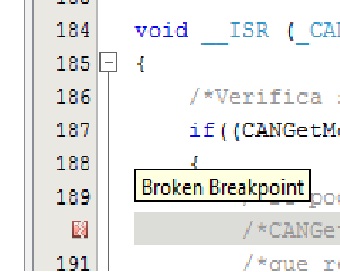

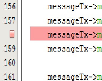

Corregido el error infantil, le doy a correr el programa en modo debug, pongo puntos de ruptura, apareciendo el cuadradito rojo en el MPLAB X, pero cuando le doy a correr el programa algunos puntos de ruptura aparecen rotos, ¿Por qué?
Segundo, partiendo del modo Loopback, y que si que entra en la función para transmitir,..., no salta la interrupción a la recepción.
 :shock:  :5]

Tampoco entiendo por qué nada más iniciar el debugg el punto de ruptura de la interrupción...entra en un estado "extraño"
Sin ni siguiera llegar correr el debugg
En cambio otros (por los que paso a paso termina llegando a él) tienen el formato correcto:

El primero es un breakpoint roto.
Has comentado una linea que tenia un breakpoint, sacalo y listo.
Por lo demas, deberias ir corriendo los breakpoints de lugar hasta ver que ejecuta y que no.
Si pasa la linea del envio del mensaje, barbaro, sino hay un problema.
Algo que puede estar pasandote es que habilitas los filtros y mascaras, y si no estan preparados para recibir el ID del mensaje enviado, este no pasara, por lo tanto no habra interrupcion tampoco.
Te diria que los dejes con valores 0 a todos, asi eliminas esa posibilidad (lo vi pero no lo comente antes, para no hacerte mas lio del que ya tenias)...
Mi Abuelo.
