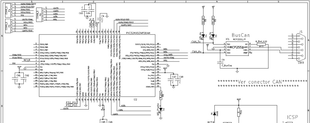

Porque no pones tu circuito, aunque sea a mano, para revisarlo ??

El micro trae su propio CAN.
A ver si se poner el circuito aquí.
Probaré con esos nuevos cálculos. Lo malo que no podré probarlo hasta dentro de una semana. Pero lo cambio ahora mismo.
A ver si viendo el circuitos podeis ver algún fallo HW.
Muchas gracias.

« Respuesta #1309 en: 12 de Febrero de 2013, 17:44:58 »
Ponlo e otro formato de mas resolución, si se agranda no se lee y así tampoco va.
Si el archivo queda muy grande, puedes subirlo a un hosting de imágenes y de allí pegar la ruta aquí...

No se ven detalles de hardware, y la conexión del MCP2551 esta bien hecha.

He adjuntado un pdf donde se encuentra el circuito a ver si así puedes ver mejor el circuito completo.
Muchas gracias por la ayuda.

Sigo sin encontrar problemas, aunque déjame indicarte algo, que veo has pasado por alto.
Si usas el oscilador interno, puede que por alguna razón en el tiempo necesites usar un cristal externo, deja el espacio y dibujo en placa para ubicarlo, de otro modo a futuro puedes arrepentirte.
No necesitas el MCP2515 para probarlo, ponlo en modo Loopback y ya lo tienes para pruebas.
