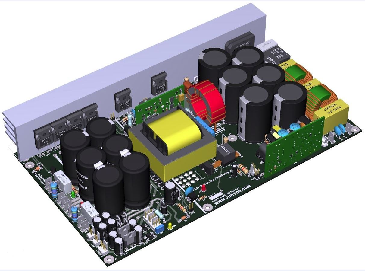

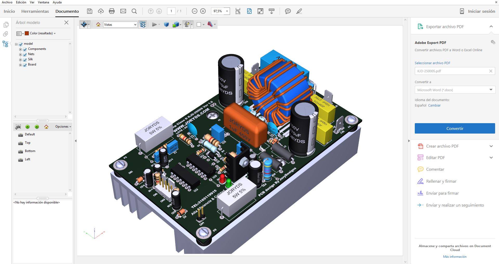

« Respuesta #173 en: 11 de Abril de 2016, 20:14:26 »
Una Herramienta mas de  Altium Designer 16.1, PDF 3D
