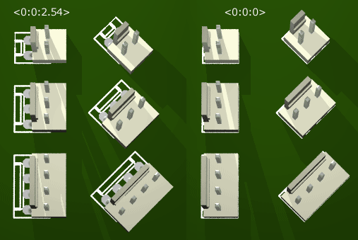

« Respuesta #1 en: 16 de Mayo de 2009, 14:07:49 »
cómo por algún lado tengo que empezar y no tengo especial preferencia por ninguno, empezaré por aquí:
6410-02:0:0:0:0:0:0:0:0:0:0:0:0:0:180:0:0:2.54:0:0:0:0:0:0:0:0:0:0:0:0:0:MOLEX_PSL2G(:PC mount header:
6410-03:0:0:0:0:0:0:0:0:0:0:0:0:0:180:0:0:2.54:0:0:0:0:0:0:0:0:0:0:0:0:0:MOLEX_PSL3G(:PC mount header:
6410-04:0:0:0:0:0:0:0:0:0:0:0:0:0:180:0:0:2.54:0:0:0:0:0:0:0:0:0:0:0:0:0:MOLEX_PSL4G(:PC mount header:
AKENAFAB, esto en realidad es más difícil de explicar que de entender, y veremos si lo consigo.
el número de componentes de Eagle es muy superior al de Eagle3D y aunque en muchas ocasiones podemos usar un package de este último con diferentes elementos del primero, no siempre se corresponderán a la perfección.
cuando se crea una macro de descripción de un package en Eagle3D se parte de un punto de referencia como origen para un componente de Eagle determinado. en el caso de MOLEX_PSLxG por ejemplo, ignoramos el componente de referencia y cuando lo asociamos a otro que usamos habitualmente puede suceder que al no coincidir el punto de origen éste se vea desplazado en uno de sus ejes, o rotado, o etcétera. en mi caso, también uso la serie 6410-xx para este tipo de conector pero a la hora de asociarlo he corregido ese valor de desplazamiento que no se corresponde entre ellos:
6410-02:0:0:0:0:0:0:0:0:0:0:0:0:0:180:0:0:0:0:0:0:0:0:0:0:0:0:0:0:0:0:MOLEX_PSL2G(:PC mount header:
6410-03:0:0:0:0:0:0:0:0:0:0:0:0:0:180:0:0:0:0:0:0:0:0:0:0:0:0:0:0:0:0:MOLEX_PSL3G(:PC mount header:
6410-04:0:0:0:0:0:0:0:0:0:0:0:0:0:180:0:0:0:0:0:0:0:0:0:0:0:0:0:0:0:0:MOLEX_PSL4G(:PC mount header:
como puedes ver, he sustituído el valor 2.54 por 0 para que me coincida bien, tal como se muestra en la imagen:
esto puede suceder con un buen número de componentes y solamente con el uso nos daremos de cuenta de estos 'pequeños inconvenientes'. no siempre cambiar los parámetros del archivo de asociación será suficiente pero si lo es en la mayoría de los casos, no es conveniente meterse a corregir una macro si no se sabe bien por donde se anda y en cualquier caso las asociaciones deben hacerse no corrigiendo el archivo principal 3dpack.dat si no trabajando siempre con el archivo personalizado 3dusrpac.dat, del que debemos tener una copia en lugar seguro porque cualquier reinstalación de Eagle3D limpiará su contenido.
si no encontráis la solución con un componente determinado lo más fácil suele ser elegir otro más adecuado en Eagle, hay muchos que añaden una simple letra al nombre del package y es suficiente para dar la lata a la hora de crear el archivo .pov

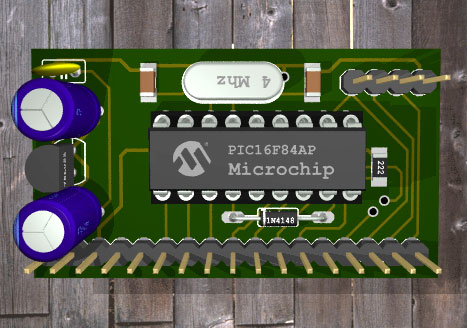

« Respuesta #5 en: 18 de Mayo de 2009, 09:38:13 »
hola
os estoy preparando un pequeño tuto para aplicar fondos a nuestros diseños, de momento está en sus principios pero aquí tenéis una pequeña muestra para ir haciendo boca:

« Respuesta #6 en: 18 de Mayo de 2009, 14:01:51 »
para crear el fondo he usado la instrucción image_map de POVRay, cuya síntaxis es la siguiente:
IMAGE_MAP:
    pigment
        image_map
            [BITMAP_TYPE] "bitmap[.ext]"
            [IMAGE_MAP_MODS...]
        [PIGMENT_MODFIERS...]
BITMAP_TYPE:
    gif | tga | iff | ppm | pgm | png | jpeg | tiff | sys
IMAGE_MAP_MOD:
    map_type Type | once | interpolate Type |
    filter Palette, Amount | filter all Amount |
    transmit Palette, Amount | transmit all Amount
a pesar de mostrar el parámetro [BITMAP_TYPE] como opcional lo cierto es que si no se usa POVRay devuelve un error. solo admite los formatos mostrados, y en el caso de ser .jpg se ha de usar el parámetro 'jpeg' para indicar el tipo. por ejemplo:
pigment {
  image_map { jpeg "imagen.jpg" } - es correcto
  image_map { jpeg "imagen" } - también lo es aunque no se le indique la extensión.
  image_map { "imagen.jpg" } - devuelve error (*)
los modificadores de la instrucción [IMAGE_MAP_MOD] los tenéis ampliamente explicados en el manual de POVRay. con todo, si tenéis alguna duda preguntar sin reparos.
(*) si el formato de salida de la imagen renderizada es el mismo que tiene la imagen usada en image_map no dará error y funcionará sin problemas aunque no se le indique el tipo. de todas formas es bueno acostumbrarse a usarlo siempre ya que, como veremos más adelante, hay casos en los que es obligatorio  indicarlo.

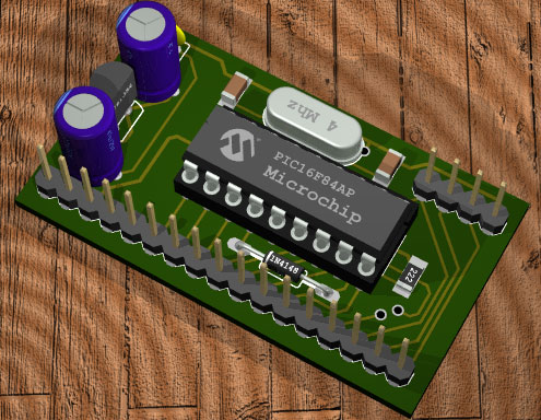

« Respuesta #7 en: 18 de Mayo de 2009, 14:04:22 »
para que la inclusión de un fondo de este tipo funcione adecuadamente hemos de considerar ciertos parámetros del ulp Eagle3D, ya que los valores por defecto nos complicarán -y mucho- el resultado final.
cuando ejecutamos el ulp se nos presenta el cuadro de diálogo para la entrada de parámetros. tenemos 8 pestañas de opciones, aunque me voy a centrar únicamente en unas pocas:
- en la pestaña General desactivo, si no lo estuviera ya, la opción 'Mostrar imagen de entorno' (o Fondo, o Área de alrededor, o como se le llame según la versión y/o traducción) y con esto me evito que se active el plano característico de un cielo azul con nubes reflejado en un mar simulado. no lo necesito ya que voy a insertar mi propio fondo y evito que compitan entre ellos...
- necesito cambiar la orientación de la cámara y lo hago en su pestaña correspondiente. la posición de la cámara está predeterminada para los tres ejes, normalmente elevada en los ejes y-z para tener una vista en picado de la imagen. esto, que no ocasiona ningún problema cuando se usa con ciertas texturas propias de POVRay (por ejemplo, ese fondo marino), resulta sin embargo desastroso si partimos de una fotografía ya que la pronunciada perspectiva deforma por completo la imagen a medida que se aleja.
para solucionarlo dejaremos un punto de vista elevado para 'y' a la vez que establecemos un valor pequeño para 'z'. en el ejemplo estos valores son y=147 z=0 y sirven de punto de partida ya que posteriormente afinaremos hasta conseguir el efecto buscado... siempre conviene establecer un picado para que una toma demasiado cenital no 'aplane' la imagen
- si algo se establece mal por defecto son sin duda las luces, no hay como disponer de cuatro focos de alta intensidad apuntando para tener esas desagradables sombras. en la imagen de ejemplo tan sólo una de las luces produce sombras y se ha sustituido el blanco intenso por un gris65, y no, tampoco es muy afortunada, pero sobre el tema de las luces se volverá más adelante, e intentaré aclararos como funciona radiosity.

« Respuesta #8 en: 18 de Mayo de 2009, 14:07:36 »
una vez que nuestro archivo .pov esté generado y a nuestro gusto (que no falten componentes, por ejemplo) llega la hora de insertar nuestro fondo. el proceso que he seguido fue localizar una imagen en un banco de imágenes gratuito y reducir su tamaño a 800*600 píxeles, que para este ejemplo incluso podría ser menor. luego recordé que tenía un pequeño código que en su día obtuve de 'POVRay Cyclopedia' ( http://www.spiritone.com/~english/cyclopedia/index.html ) y lo adapté para este caso en concreto. este es el código:
#macro OrientZ(p1,p2,cs)
  #local nz = vnormalize(p2-p1);
  #local nx = vnormalize(vcross(cs,nz));
  #local ny = vcross(nz,nx);
  matrix <nx.x,nx.y,nx.z, ny.x,ny.y,ny.z, nz.x,nz.y,nz.z, p1.x,p1.y,p1.z>
#end
box { <0,0,0> <1,1,0.1>
      pigment { image_map { png "maderas.png"
                map_type 0
                interpolate 2 }
      translate <-0.5,-0.5,-0.5>
      //scale 2
      translate 2*z
      scale 65
      OrientZ(<0,65,-6>,<0,0,3>,<0,1,0>)
que se debe pegar al final del código del archivo .pov, justo antes de la línea: //Parts not found in 3dpack.dat or 3dusrpac.dat are:
el archivo de imagen debe estar en la misma carpeta que el archivo .pov, y antes de explicaros que hace cada cosa prefiero que vosotros mismos juguéis un poco a cambiar valores y ver el resultado de esos cambios. recordar que los cambios de orientación o escala han de ser contrastados con los valores establecidos cuando se creó el .pov. y consultar cualquier duda de todas formas...
si tenéis una cámara digital podréis crear fondos absolutamente personalizados
creo que no me dejo nada atrás. un saludo

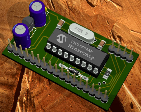

« Respuesta #13 en: 19 de Mayo de 2009, 04:56:29 »
ahora giramos la pcb: #local pcb_rotate_y = 30;
y cambiamos el eje z de la cámara: #local cam_z = -70;
una vez creado el archivo .pov trabajo sobre él para los pequeños cambios y/o ajustes, y no vuelvo al ulp salvo para casos extremos.
para adaptar el fondo a esta nueva perspectiva también he de corregir un par de valores en el código de box:
      pigment { image_map { png "roca.png"
                map_type 0
                interpolate 2 }
      translate <-0.5,-0.36,-0.8>      //cambiados ejes y-z
      //scale 2
      translate 2*z
      scale 65
como véis, tan solo he cambiado la imagen de fondo (lógico) y adaptado su posición con 'translate'. lo demás se mantiene igual pero el efecto de perspectiva ha mejorado.
cuando queráis establecer una perspectiva pronunciada evitar en lo posible las imágenes con líneas, ya que éstas se verán muy afectadas.

    normal
        bump_map
            BITMAP_TYPE "bitmap.ext"
            [BUMP_MAP_MODS...]
        [NORMAL_MODFIERS...]
BITMAP_TYPE:
BUMP_MAP_MOD:
    map_type Type | once | interpolate Type | use_color | use_colour | bump_size Value
en este caso, el parámetro BITMAP_TYPE no es opcional y tampoco lo es indicar la extensión. las mayores diferencias con respecto a image_map son que ha de estar dentro se una instrucción 'normal' y sus modificadores.
ojo con los corchetes de cierre que pueden dar más de un problema si no se usan adecuadamente o no se encierran bien las instrucciones. una forma de verlo en POVRay es situar el cursor sobre un corchete de apertura y seleccionar en el menú Search la opción 'Match Brace', con ello el cursor se desplazará al corchete de cierre correspondiente, y si no lo encuentra no se moverá.
los cambios con respecto al código anterior son:
      pigment {DMFWood2}                 //aplica una textura de madera
      finish {diffuse 0.7}               //mejora su luz
      normal {
        bump_map { png "maderas.png"
        map_type 0
        interpolate 2                    //probar también interpolate 4
        once                             //la imagen no se repite
        bump_size 20                     //le añade abolladuras
        }                                //cierra bump_map
        }                                //cierra normal
      translate <-0.5,-0.36,-0.8>        //posición centrada
      translate 2*z
      scale 65                           //distancia al fondo
    }                                    //cierra box
- map_type Type (0=plana, 1=esférica, 2=cilíndrica, 5=torus. 3 y 4 están en desarrollo). probar a cambiarlo en el código para ver su resultado.
estos valores necesitan ser afinados en función de la imagen y tamaño.
