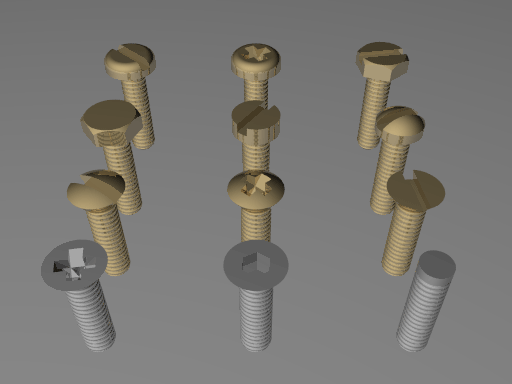

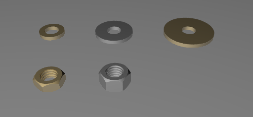

en tools.inc tenemos las macros de tornillos, arandelas y tuercas creadas por Philippe Boucheny (TOOLS_SCREW, TOOLS_WASHER y TOOLS_NUT) y sólo resta darles los parámetros deseados y posicionarlos en nuestra escena. una descripción de sus parámetros la podéis ver al inicio de cada macro.
un par de imágenes variando algunos parámetros:
añadimos la llamada a la macro en nuestro código .pov, con su posición y orientación deseada:
  1. object {TOOLS_SCREW (2,8,0,Gray60)
  2. // translate <x,y,z>
  3. // rotate <x,y,z>
  4. }
  5. object {TOOLS_WASHER (2,2,Gray60)
  6. // translate <x,y,z>
  7. // rotate <x,y,z>
  8. }
  9. object {TOOLS_NUT (2,0,Gray60)
  10. // translate <x,y,z>
  11. // rotate <x,y,z>
  12. }
