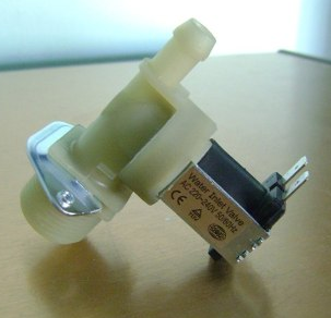

« Respuesta #14 en: 22 de Enero de 2016, 05:03:39 »
Hola micro_pepe, creo que deberías de buscar las que usan los lavarropas, son mucho más económicas, calcula que acá en Argentina, donde nada es barato, como caras las consigues a 14 dólares.
Para que te des una idea, de esto estoy hablando:
