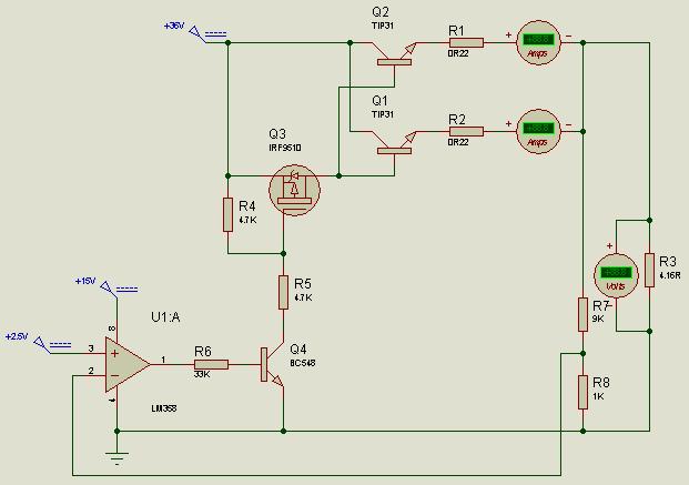

Hola juaperser1, vamos, que no es tan difícil de hacer una combinación BJT y MOSFET.
Siguiendo el circuito de la fuente de este post, hacemos una combinación BJT-MOSFET funcional. Por supuesto el circuito esta simplificado, pero es 100% funcional.
(25.11 kB, 621x437 - visto 2490 veces)
No hay mucho que explicar, de hecho el circuito ya lo conoces, los cálculos son los mismos que para la fuente que estábamos diseñando, no se requieren grandes explicaciones.
Combinamos la alta impedancia de GATE del MOSFET, con la posibilidad de "equilibrado" de los BJT, en teoría no hay límites para la cantidad de BJT en paralelo siempre es estos posean su propia resistencia de emisor.
Este circuito ya deja de ser LDO tal como lo conocemos, ya que posee una caída de tensión de aproximadamente 1.5V, pero para la potencia manejada igualmente es muy poco ya que podemos llegar a trabajar con corrientes de hasta 100A con un diseño adecuado
Igual por cualquier duda solo tienes que consultarla.

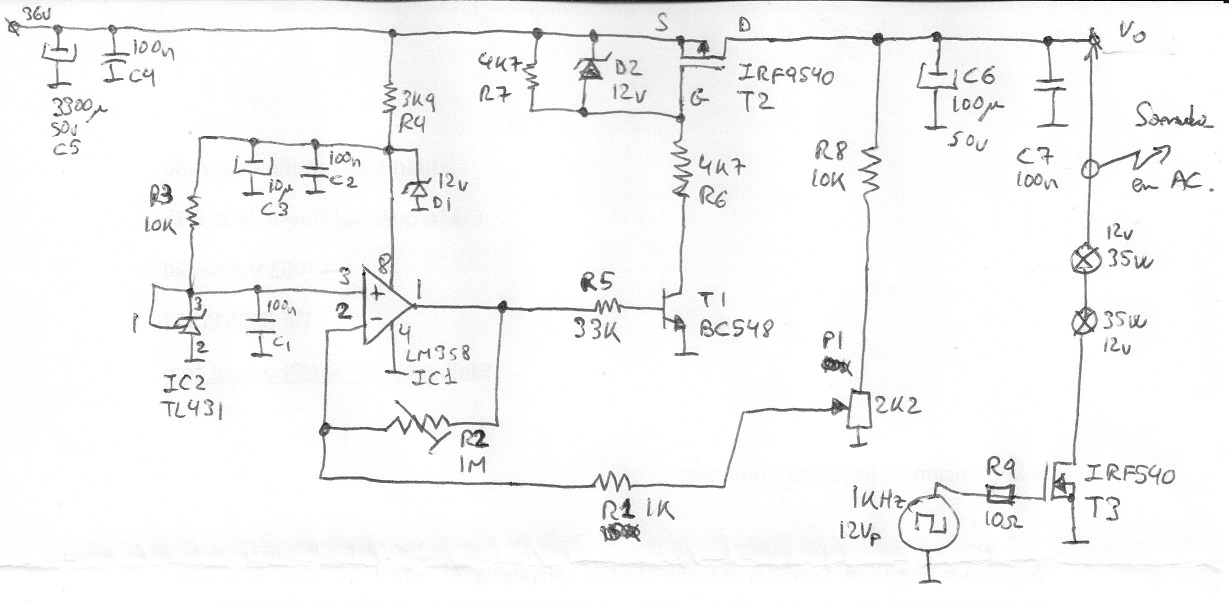

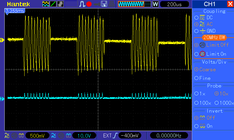

He medido la salida del regulador (amarillo) y la del operacional (azul), la ganancia a la que ocurre eso es de 115; la señal de conmutación de carga de 1085Hz, y la oscilación de la señal amarilla es de unos 17KHz.
(24.87 kB, 800x480 - visto 561 veces)
Tenemos Kc=115 y Tc = 1/17KHz = 59uS. Con esos datos puedo calcular las constantes: Kp, Ki y Kd. Ahora habria que traducir esto a condensadores y resistencias, estas ultimas para Kp serian R1 y R2, ¿y el resto?

Antes hay dos problemas que solucionar. El transistor bipolar introduce un polo que retrasa bastante la señal y que introduce no linealidades. Va a complicar la regulación. Pon primero la resistencia de 470 en el emisor.
Por otro lado, el divisor de tensión (10k + 2k2) tienen una impedancia relativamente alta que se va a sumar a la resistencia de entrada del operacional (1k). Habría que separarlas para no liar mucho los cálculos. ¿Podrías hacer un divisor con menor impedancia y poner en la entrada del operacional de mayor impedancia (4K7)?
Después hay que añadir control derivativo. Si quieres probar ya, añade un condensador en paralelo con R1, o en paralelo a R8.
Prueba con condensadores en torno a 1nF.

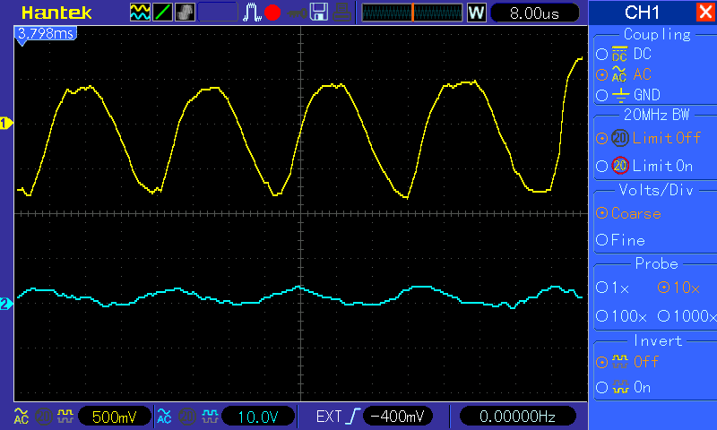

Bueno, he modificado: R1 a 10k, R8 a 4k7, y he puesto una resistencia de emisor de 560ohm. El resultado es este:
(23.57 kB, 800x480 - visto 1146 veces)

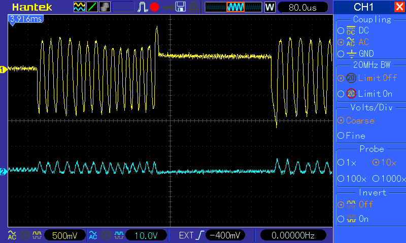

La oscilación ampliada:
(18.42 kB, 800x480 - visto 539 veces)
La ganancia a esa oscilación es de 67.
Luego he probado la parte derivativa con condensadores entre 1nF y 1uF y no noto nada en el oscilograma.

Me basaré en este esquema:
Con los valores que micro_pepe ha modificado.
