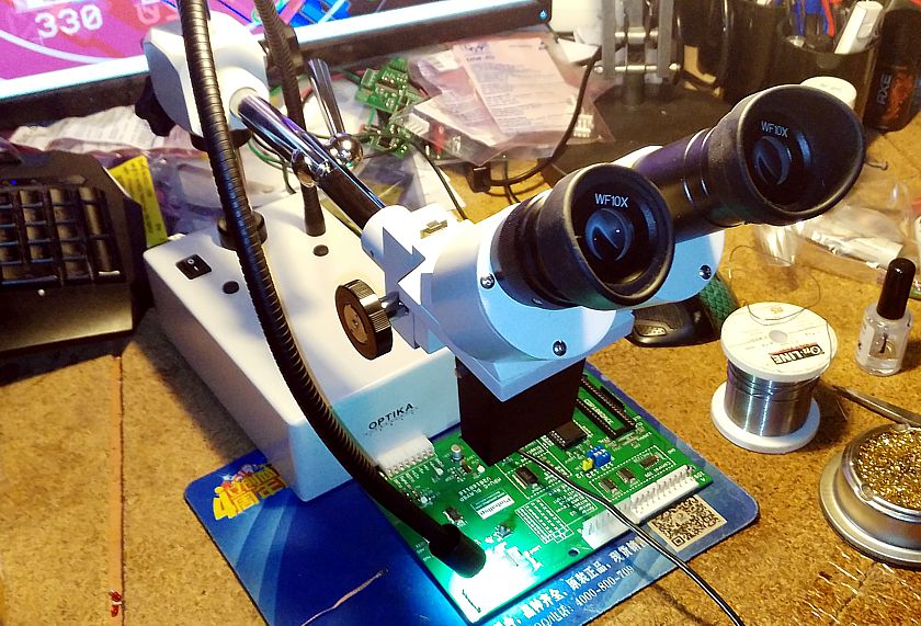

Al final con la malla de desoldar y el flux, mano de santo, ha quedado perfecto, ya no pruebo otros sistemas porque este va bien.
También me ha ayudado mucho el microscopio, porque incluso con las lupas binoculares de visera parecía que ya estaba todo correcto, pero usando el microscopio aún he descubierto un par de cortos más, los he resuelto mirando por el microscopio a la vez que ponia la malla y metía el soldador.

« Respuesta #24 en: 04 de Febrero de 2016, 05:25:15 »
Hola planeta9999 podrías decir que modelo de microscopio estas usando.
Re:Eliminar cortos entre pines de un TQFP
« Respuesta #25 en: 04 de Febrero de 2016, 05:40:45 »
hola Miguel.
Es un OPTIKA ST50 LED con unos oculares 10x y un par de objetivos de 1X y 2X. Da una calidad de imagen fantástica, muchísimo mejor que la de los microscopios USB de esos baratejos, y también se le puede añadir cámara para verlo en el ordenador.

« Respuesta #26 en: 04 de Febrero de 2016, 15:56:49 »
Eso es una lupa bibocular, no un microscopio, ¿no?
Las lupas son mucho más útiles que los microscopios para estos trabajos. Los microscopios tienen demasiado aumento y distancias de enfoque muy reducidas.

Desconectado Jorge555
  • Mensajes: 496
    • JMN
« Respuesta #27 en: 04 de Febrero de 2016, 17:29:48 »
Yo tengo un microscopio como el de planeta y es lo ideal para soldar SMD por su precio, sobre los 200-250 euros, se puede soldar cualquier cosa y trabajar en pcbs con componentes muy pequeños
No hay nada mejor que esto, no solo para quitar cortos si no para soldarlo.
