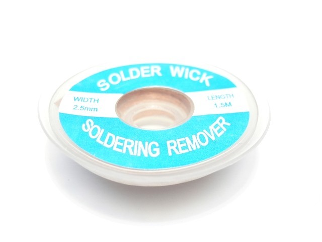

Pueden darme una imagen de una malla desoladora que funcione ? yo compre varias pero que nunca me funcionaron, es decir termino calentando el componente y la malla pero jamas le quita el estaño, y los que tengo son algo asi:
http://www.electan.com/images/P1010267.JPG
Realmente jamas me funcionaron, incluso cuando no hay componentes como para limpiar, veo videos en que apoyan el soldador sobre la malla, pasan sobre la superficie y genial, pero a mi gamas me ocurrio eso..
Hola killer puede ser que la hayas usado en placas soldadas con estaño sin plomo, o estaño muy viejo?
Por mi experiencia es muy difícil que el estaño viejo vuelva a pegar, y el sin plomo necesita bastante mas calor.

Claro pero la mayoria del estaño se lo saco con el succionador, aunque muchas veces no sale y termino yo agregando estaño para esa forma tratar de quitar lo demas, pero igual no me da resultado. El soldador puesto en la misma temperatura que para el estaño con plomo me derrite perfectamente el otro estaño, es mas noto la diferencia cuando tuve que arreglar una fuente de PC que no le daba el calor para desoldarlo, pero aun asi nada.. es como si la malla se saturara de estaño y no lo absorviera u algo asi, corto la punta de la malla quitando donde esta depsotiado el estaño y que este limpio y aun asi nada.
Por eso mismo tengo problemas con las mallas, no me funcionan, por que si funcionaran como en los videos por ahi que muestran seria GENIAL, pero a mi nunca me resulto.. Tengo 2 de esos que mostre arriba casi nuevos, por que cada ves que intente nada.

Las mallas para desoldar suelen llevar un baño de flux que hace fluir el estaño hacia ellas.
Alguna vez he intentado utilizar malla sacada de un cable coaxial y el efecto ha sido el que comenta KILLERJC, pero metiéndola en pasta para soldar (una pasta marrón que compré hace más de 15 años y todavía me dura) funciona casi como las que venden para desoldar, y digo casi porque las que venden específicamente para desoldar realmente absorben el estaño.
