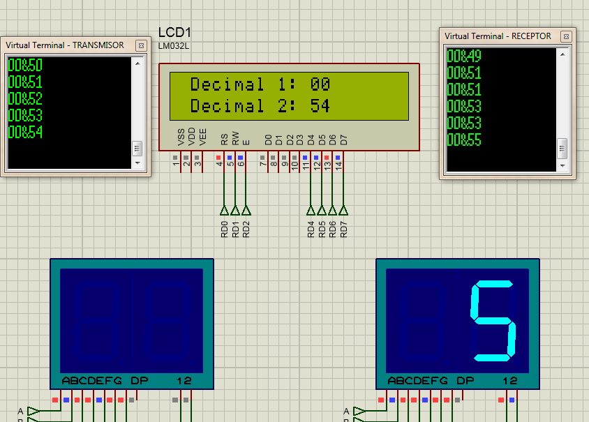

la trama se esta enviando  ... el pic transmisor va cambiando la trama cada 1 segundo 00&19  -  00&20  -  00&21...sucesivamente
Hyperterminal  TRANSMISOR  = 00&25
  el lcd   muestra solo los decimales que envia el transmisor
Hyperterminal   RECEPTOR      = 00&25
* error  = el programa no muestra los datos por los display
Desconectado futurama
  • Mensajes: 47
Re:Problema al leer una trama por RS232
« Respuesta #19 en: 07 de Febrero de 2016, 11:53:36 »

« Respuesta #20 en: 07 de Febrero de 2016, 12:18:05 »
 saludos :-/
    Ahora el programa funciona mejor, pero aun sigue con unos problemas:
1- ahora muestra los datos en los display,,,pero no puedo sincronizar los tiempos para la multiplexacion,,por mas
    que baje o suba el tiempo de encendido entre los display...no se puede visualizar todos iluminado ala vez
2- intente incorporporar las rutinas que me enviaron, pero si coloco las instrucciones getc y la remplazo por gets , no funciona
    gets funciona por que al ser una trama pasa a ser texto, y la mejor manera para leer esto es con gets....ahora bien mi consulta
    es como puedo hacer lo siguiente
    en la interrupción RDA...
    como puedo asegurarme de que llegue la trama completa con la instrucción "gets"...   y después que el programa visualice la trama hasta que       llegue la proxima interrupcion
saludos amigos, si pudieran ayudarme
1 - Lo tuyo es una simulacion. Proteus se ve realmente MAL cuando se trata de multiplexado (con delays). Tambien podrias cambiar el programa para que continuamente muestre los valores recibidos y comente los delays asi se ve mejor en proteus. De paso cree otro array de caracteres el cual va a mantener el valor a mostrar en el display. Mientras puede ser cambiado el array que recibe datos.

2- Respecto a gets... Ya te dije lo que funciona mal. El PIC no recibe "textos" , "strings" completos el PIC solamente recibe caracter a caracter. Entre cada caracter que llega hay mucho tiempo y mas a 9600 baudios en el que podria estar "mostrando" en los displays. Ya te dije las razones y te lo vuelvo a decir ahora. Yo no uso CCS y tal ves se me esta escapando algo pero no creo errarle sobre el uso del gets.
Que tu PIC envie un '\n' ademas.. es decir 25&32\n  , (6 caracteres + 1 as por caracter nulo, deberia ser de 7 lugares como minimo tu array. Suerte con un buffer overflow tambien.

  1. while (1)
  2.         {
  3.                 for (Num1=0 ;Num1<=99;Num1++);
  4.                 {
  5.                         (Num2=25;Num2<=99;Num2++)
  6.                         {
  7.                                 //putc(valor);
  8.                                 lcd_gotoxy(1,1); printf(LCD_PUTC, " Decimal 1: %02d",Num1);
  9.                                 lcd_gotoxy(1,2); printf(LCD_PUTC, " Decimal 2: %02d",Num2);
  10.                                 printf("%02d&%02d\n\r",Num1,Num2);
  11.                                 delay_ms(1500);
  12.                         }
  13.                 }
  14.         }
- El primer for, tiene un ";" al final. Por lo cual no ejecuta nada
- El segundo intento de for, ni siquiera tiene escrito el for, deberia darte un error en la compilacion eso.
- Estas enviando un valor mas por la UART, dijimos xx&xx\n , pero vos estas enviando xx&xx\n\r
Finalmente el codigo:
  1. while (1)
  2.         {
  4.                 {
  5.                         for(Num2=25;Num2<=99;Num2++)
  6.                         {
  7.                                 //putc(valor);
  10.                                 printf("%02d&%02d\n",Num1,Num2);
  11.                                 delay_ms(1500);
  12.                         }
  13.                 }
  14.         }
  • Mensajes: 47
« Respuesta #27 en: 07 de Febrero de 2016, 15:36:58 »
gracias por responder
pido disculpa por esos errores básicos, traspase mal la información al foro
KILLERJC
Te digo por adelantado gracias por las respuestas que me envías, creo que me exprese mal  pero lo que yo estoy intentando de arreglar en el programa es que ambos decimales se estén incrementando de 1 en 1 automáticamente los dos al mismo tiempo; por ejemplo ;
carge el programa pero persiste la falla , ya que el contador esta dentro de un for y lo que esta haciendo es lo siguiente :
cuando el decimal 1 llega a 99 , recién ahí se esta incrementando el otro contador..
yo quiero hacer esto:
funcionamiento correcto = 01&01 - 02&02 - 03&03 - 04&04
funcionamiento actual     = 00&01 - 00&02 - 00&03 - 00&04
« Respuesta #28 en: 07 de Febrero de 2016, 15:42:16 »
Simple... quita un for y deja solamente a Num1
  1. while (1)
  2.         {
  4.                 {
  5.                         lcd_gotoxy(1,1);
  6.                         printf(LCD_PUTC, " Decimal 1: %02d",Num1);
  7.                         lcd_gotoxy(1,2);
  8.                         printf(LCD_PUTC, " Decimal 2: %02d",Num1);
  9.                         printf("%02d&%02d\n",Num1,Num1);
  10.                         delay_ms(1500);
  11.                         }
  12.                 }
  13.         }
  • Mensajes: 47
« Respuesta #29 en: 07 de Febrero de 2016, 16:09:40 »
solucionado,  ((:-)) ((:-)) ((:-))
ese tema gracias, pero aun estoy atascado en el otro incorpore la  "\n" ... ahora si que no me muestra nada... no se si necesitas algo que te envié para que me puedas ayudar mejor
