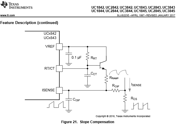

rampa de compensación:
El problema ahora es añadir la rampa de compensación de corriente (slope compensation).
Mira el esquema del datasheet. Tienes que soldar un npn entre bornes de una resistencia y su emisor soldado a una resistencia que va a un condensador. Un pequeño montaje al aire.
Aparece en la página 7 (hoja 8 ) de este datasheet: https://www.fairchildsemi.com/datasheets/UC/UC3843.pdf

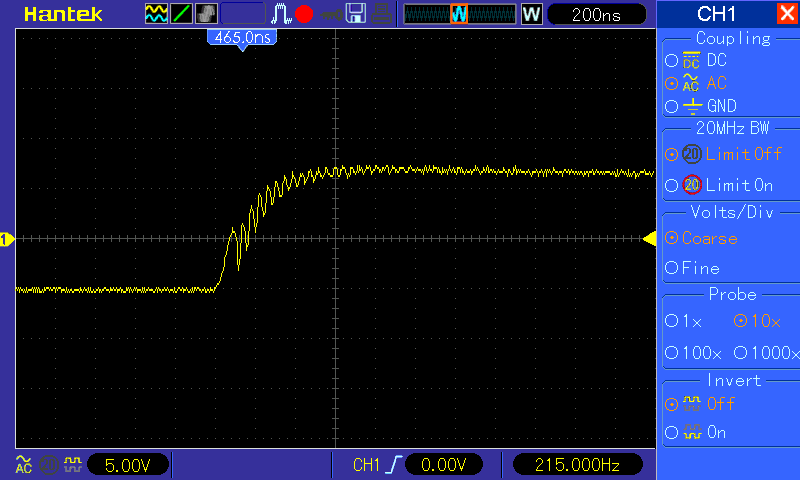

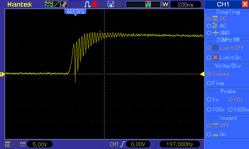

Hola micro_pepe, en primer lugar, sin dudas la resistencia de gate es muy chica, ya que puedes apreciar esas pequeñas oscilaciones en la señal del gate.
(6.3 kB, 469x197 - visto 563 veces)
Como puedes ver, en la imagen del pin 6 y la del gate, hay una diferencia dentro del circulo rojo. En el gate se aprecia una oscilación, la cual es indicativo de que la resistencia de gate es muy chica. La mejor opción, es poner en serie a la resistencia ya existente, un preset de 100 ohms (inicialmente calibrado a cero), enciendes la fuente con su correspondiente carga, y el osciloscópio conectado al gate, y lentamente incrementas el valor del preset, esto se hace hasta que la oscilación desaparezca, luego mides el valor de la resistencia, mas el del preset y reemplazas la primera por una resistencia de valor fijo adecuado.
Este proceso se debería repetir por cada cambio de bobina o frecuencia.
Pda. vuelvo a insistir con lo mismo, acá no hay problemas de sobrepasar el 50% de ciclo activo (el mismo debería de ser de aproximadamente 40% para esta fuente), acá el problema es porque la bobina es demasiado grande. Por lo tanto, el circuito de (slope compensation) no creo que posea efecto alguno en el funcionamiento actual.

En cuanto a la resistencia de puerta, creo que con esas gráficas no se puede ver lo suficiente.
Habría que ver el tiempo de subida de puerta en un rango de 500ns por línea en el osciloscopio para observar bien los detalles.
En concreto yo veo que el pulso pequeño tiene un tiempo de subida que parece oscilar un poco, pero apenas se aprecia.
El tiempo de bajada también parece un poco grande, pero de nuevo es imposible calcular bien los tiempos en ese rango.

Espera que te calculo la resistencia de slope que tienes que poner.
Re:[Proyecto] - Step UP 12V a 19V para notebook - Finalizado
« Respuesta #127 en: 20 de Marzo de 2017, 17:43:35 »
Creo que será suficiente con una resistencia de 3300 ohmios en Rramp, si Rcsf vale 1000 ohmios.
El transistor puede ser cualquiera, yo utilizo un BC549, pero vale cualquiera.
(13.5 kB, 608x429 - visto 709 veces)
http://www.ti.com/lit/ds/symlink/uc2844.pdf

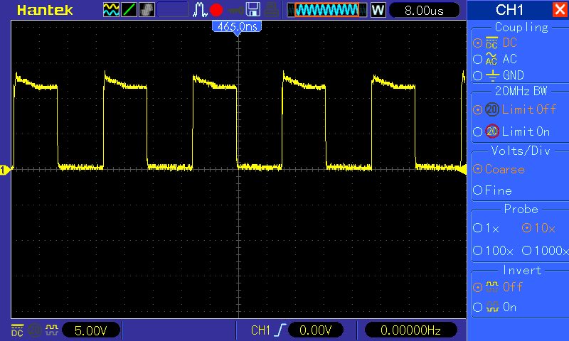

Bueno, nada más poner la compensación de rampa, la señal es cuadrada perfecta:
(18.19 kB, 800x480 - visto 543 veces)

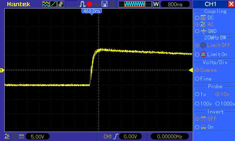

La rampa de subida en la puerta del mosfet:
(17.36 kB, 800x480 - visto 516 veces)

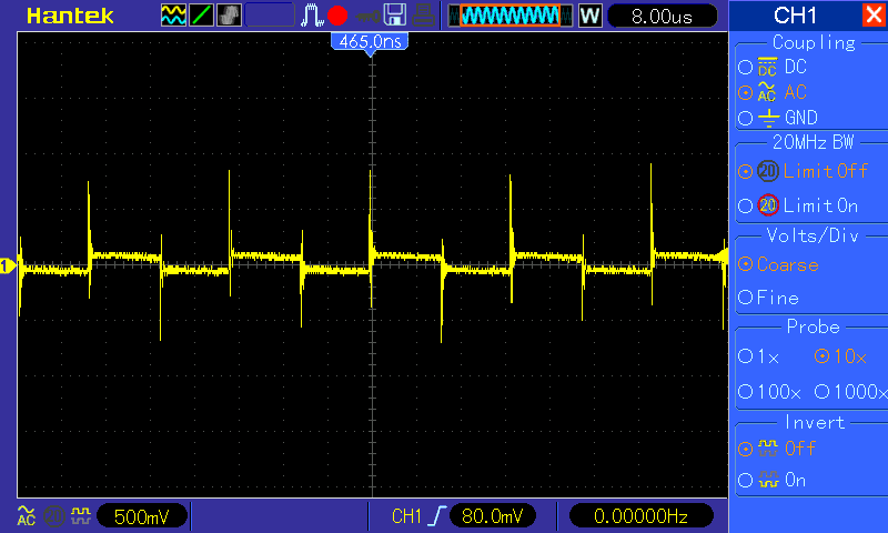

Y el rizado de salida:
(18.28 kB, 800x480 - visto 525 veces)
Viendo la rampa de subida del mosfet, creo que habría que bajar la resistencia del gate, si lo aumento, lo unico que consigo es que esa gráfica se estire.

EDITO: Creo que el detalle de la subida, no lo pillado bien, no se corresponde con la señal cuadrada. Pues está bien, lo acabo de revisar, y al bajar la escala de tiempo es eso lo que se ve en detalle.

Esa señal en la puerta del mosfet no está bien. Creo que está pasando lo mismo que te pasaba al medir la tensión de salida.
¿Puedes medir con la sonda entre G y S del mosfet sin cable?
En cualquier caso se ve que la conmutación se da en unos 200ns.
Si la señal bien medida lo confirma, no es necesario tocar nada.
En la salida sigues teniendo picos relativamente elevados. Habría que confirmar si se deben a la sonda de medida o a la falta de condensadores.
Si sueldas otro condensador de 100nF en la salida y bajan los picos, entonces se debe a la falta de filtrado.

He medido sin el cable de masa entre G y S, el resultado es muy similar:
(16.91 kB, 800x480 - visto 514 veces)
(16.92 kB, 800x480 - visto 506 veces)

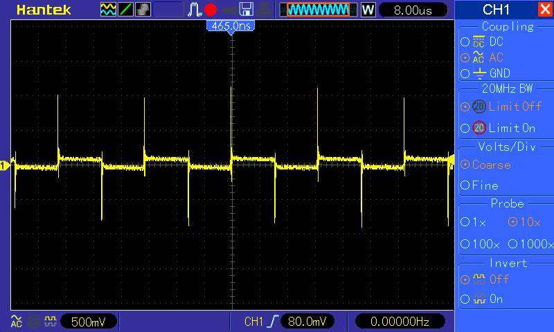

En cuanto al rizado, si mejora algo al añadir otro condensador, pero he notado que uno de los SMD de 100nF estaba rajado, no sé si son de mala calidad, yo los compré en Ebay a un vendedor Alemán, y me los vendió como de 63V.
Este es el rizado:
(18.2 kB, 800x480 - visto 526 veces)

En conclusión, el rendimiento ha mejorado, pero la salida sigue necesitando filtrado, al subir la bobina de valor se hizo necesario poner la compensación de rampa... que no está de más, pues en la hoja de datos viene explicado su necesidad para ciclos del 50% o más, pero quizás el circuito del inicio con más filtrado sería suficiente.
Gracias, un saludo!!!

Esas señales de puerta son muy extrañas, casi imposibles. La puerta tiene varios condensadores internos y es verdaderamente dificil producir esas oscilaciones con una resistencia tan alta como la que has conectado a puerta.
¿Estás seguro de que no se está 'colando' alguna oscilación de las resistencias de sensado?
Una prueba sencilla que puedes hacer ahora es subir la resistencia del gate a 50 Ohm.
El mosfet se calentará un poco más, pero la conmutación será más lenta y poco ruidosa.
