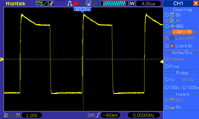

Adjunto los resultados.
Rizado con una resistencia de puerta de 47ohm:
(17.76 kB, 800x480 - visto 660 veces)

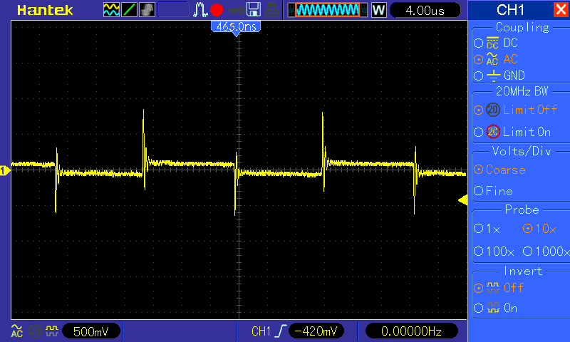

He intentado medir los pulsos de la puerta del mosfet (Vgs), he soldado un cable en el surtidor y lo he enrrollado en la masa de la sonda lo más cerca posible de la placa, luego con la punta toco en la puerta, lo que veo es esto (con Rg=22ohm):
(18.68 kB, 800x480 - visto 548 veces)
Si bajo la escala para verlo en detalle, veo la señal de post anteriores que no es lo esperado, da igual que baje la escala mientras mido, que parando la medición y luego bajarla.

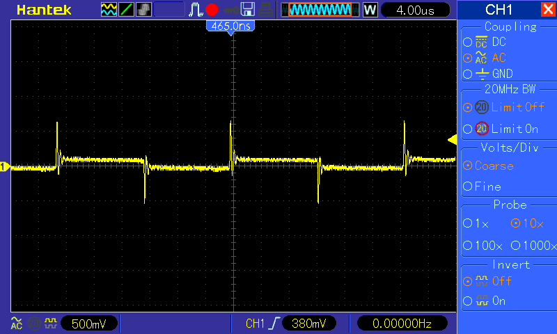

Resultado con la red snubber, con 22nF no se notaba mucha diferencia, le puse de 47nF:
(17.48 kB, 800x480 - visto 602 veces)

Está mucho mejor. Los pulsos han bajado a la mitad y tienen menor frecuencia. Los pulsos mejorarían aún más si optimizas la red snubber.
Pero no creo que merezca la pena. Ahora mismo ya estás consumiendo cerca de 1 vatio en la red snubber:
   P = C · F · Vo^2 = 47nF · 40kHz · 23 ^2 = 0.99 Vatios
Y vas a consumir todavía más energía si quieres reducir los pulsos.
La mejor solución es comenzar por un buen diseño del PCB y así los pulsos mejorarán con una pequeña red snubber que consuma menos potencia.

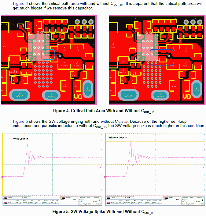

En la página 4 de este documento: http://www.ti.com/lit/an/slva790/slva790.pdf  te dan un ejemplo de cuánto pueden subir las oscilaciones por un pequeño cambio en el PCB.
(46.19 kB, 674x709 - visto 579 veces)
