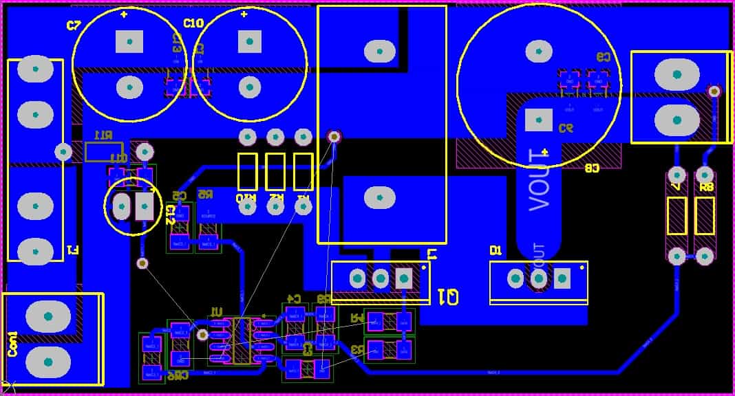

Para el ruteo estoy trabajando en esto:
(62.12 kB, 1171x653 - visto 569 veces)
toda la potencia > a 5mm y el mosfet tiene un área de cobre de 5.5cm2
estoy buscando info para ver cuanto disipa con esa área....

Hola elgarbe, 5.5 cm2 lo veo muy poco y más si el conjunto va dentro de un gabinete estanco. Si el conjunto irá en gabinete estanco, yo recomendaría un disipador de aluminio de unos 20 cm2 (40 cm2 de superficie total)
Igual, recuerda que el diodo también debería estar montado en disipador, porque si usas un diodo tipo schottky la potencia a disipar será de aprox. 2W y ni hablar de un diodo tipo fast.
Con respecto a la PCB, pues primer error, que la corriente saliendo del fusible este "obligada" a pasar por los condensadores, o sea que los condensadores se encuentren entre el fuse y la bobina. Como está en la salida sería lo correcto.
Cable de alimentación de entrada con una sección mínima recomendada de 1.5 mm2. 1 mm2 es posible usarlo, pero el mismo produciría una caída de tensión considerable.
Otro tema, yo siempre hablo teniendo en cuenta que la corriente de salida máx. será de 4A, Está en ustedes querer "apretar" más los componentes.
Con las resistencias, 3 de 0.33 ohms 2W sería un shunt de 0.11 ohms 6W, correcto para nuestro uso, ahora 2 de 0.27 ohms 2W serían un shunt de 0.135 ohms 4W y si bien los ohms son aceptables, pues nos quedamos cortos con la potencia, ya que el máximo a disipar se encuentra muy próximo a los 5W.

Ok voy a ver de rehuvicar los condensadores de entrada entonces
La segunda opcion en resistenciassería 3 de 027E x 2W o sea 0.09E de shunt ira mejor que 3 de 033E?
El gabinete no es estanco no tendra ventilacion forzada pero si unas ranuras por donde pede salir algo de aire caliente
Al diodo le pongo una aleta de aluminio aunque haré las pruebas a ver si puedo achicarlo o tengo que poner algo mediano
El mosfet es el que esta mas complicado porque al ser superficial se comlica ponerle algo
Saludos y gracias!

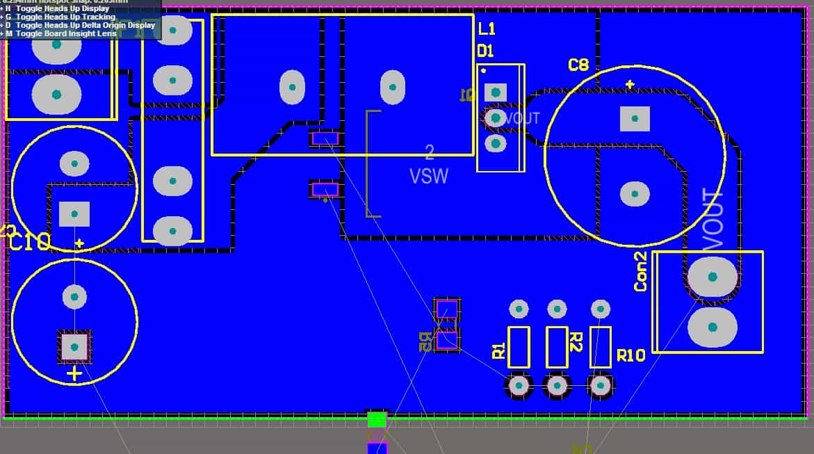

A ver que les parece este ruteo de la parte de potencia?
Creo que consideré todos los camionos de la corriente como para que circule pasando por los capacitores y maximizando el grososr de las pistas:
(67.85 kB, 951x516 - visto 469 veces)
El capacitor de salida ya lo corri hacia la derecha para permitir el disipador al diodo schokly.

Hola elgarbe, no termino de ver donde esta colocado el transistor de potencia...
Re:Step UP 12V a 19V para notebook
« Respuesta #68 en: 24 de Junio de 2016, 09:39:19 »
Perdón, es SMD y quedó debajo de la bobina. Podes ver un plano que conecta las 3 resistencias de sensado (que van verticales no horizontales como el dibujo) que se conectan al SOURCE. Luego está sin rutear a la derecha el GATE. Y el DRAIN es el plano que conecta la bobina con el diodo.
Toda la conexion de GND del circuito de control debería tomarla de un unico punto en la bornera de entrada, verdad? x q se me complica un poco eso...

Hola elgarbe,
Si, debe de hacerse de un único punto, pero no de la bornera, si no de los capacitores en este caso C10 (el último antes del consumo).
Lo que veo muy mal es la pista que va desde C8 a la bornera, en realidad debería de ir a C10.
Separa más los condensadores de la bobina y del diodo, recuerda que estos calientan y le pasarían su calor a los electrolíticos acortando sustancialmente su vida útil. Aparte debes de permitir la libre circulación de aire.
Por otro lado, no todo en la vida se puede hacer chico, hay situaciones que desear o hacerlo chico perjudica más de lo que beneficia, y este es uno de los casos.

« Respuesta #70 en: 24 de Junio de 2016, 13:23:51 »
aaaaa, ya entiendo el camino de la corriente (la parte de GND)... ok, lo voy a modificar.
El querer hacerlo chico es casi una mañia y es como vos decis, a veces perjudica más de lo que beneficia.
a reformar se ha dicho!

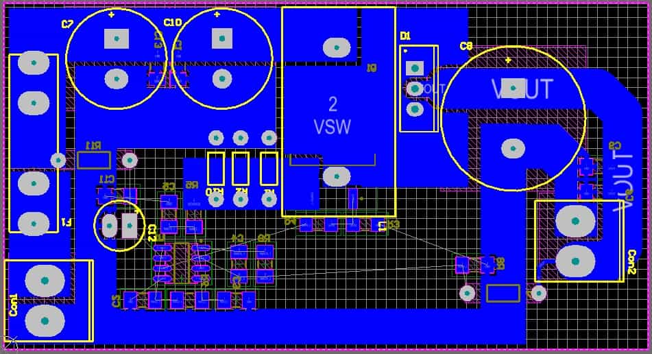

Ahora creo que ya está bien...
(63.4 kB, 1068x576 - visto 476 veces)
no?  :oops:

Hola elgarbe, ahí me gusto mucho más, pero aleja un poco los capacitores del la bobina, si quieres por supuesto.
« Respuesta #74 en: 24 de Junio de 2016, 20:37:12 »
Ok asi lo haré he notado que la bobina calienta un poco más que el mosfet por lo que los alejaré de la bobina
en un rato paso el pcb definitivo
