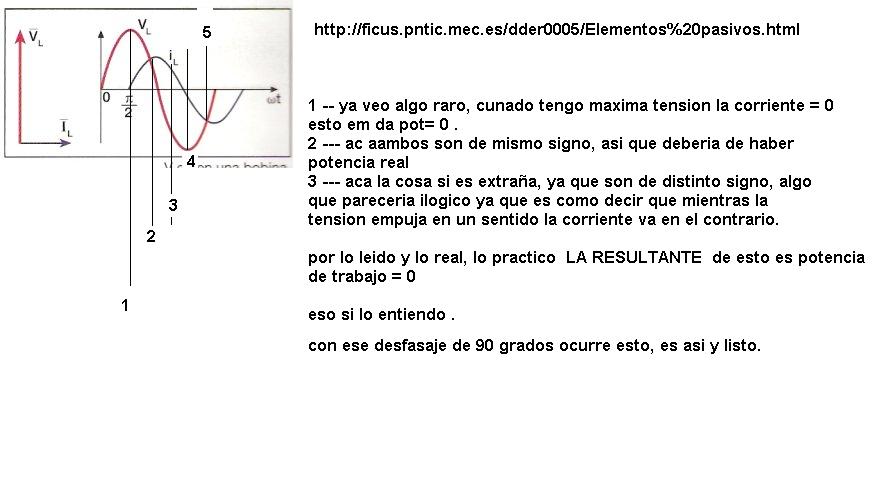

en una resistencia si cae o soporta una diferencia de potencial  y por ella circula una intensidad e corriente se dice que disipa una cierta potencia dada por V*i .
cuando se habla de un inductor o bobina se que es V*i * cos fi
ya que hay un desfasaje entre la tension y la corriente , de igual manera que ocurre con un C.
logro entender entonces que la Pot. en W que disipa no es lo mismo que cuando se observa a una resistencia.
sino menor.
esto se debe al desfasaje que hace que instante a instante no se acompañan la V con la i , lo cual nos da ( instantaneamente ) valores de P. menores.
NO TENGO CLARO  como funciona en el transformador y se que cambia si este esta cargado o no lo esta.

Desconectado elñato
  • Mensajes: 328
Re:pregunta de transformadores, potencia de el mismo
« Respuesta #14 en: 14 de Noviembre de 2016, 13:25:54 »
hola, entonces la cosa va si por el desfasaje ??
trafo sin carga = inductor ( lo opuesto a un condensador ) .
a medida que se le carga su salida ahi el desfasaje disminuye y si tengo potencia real ??
es asi ??
(57.4 kB, 882x493 - visto 1392 veces)
pd: por respeto puse de donde saqque la imagen y  si entran a la pagina y leen veran como son de escuetos, no profundizan el entendimiento y donde lo hacen ..... lo hacen todo con ecuaciones, no con conceptos.
asi siempre vi al web:
un laberinto de copias de unos a otros, poco util.
asi es todo , desde un simple T a un 555 a un curso de micros.
« Última modificación: 14 de Noviembre de 2016, 13:36:29 por elñato »
