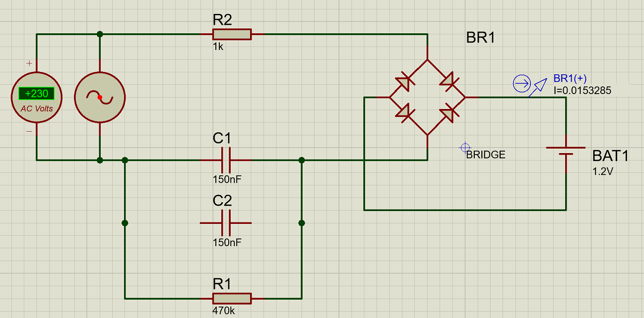

Creo que no se utilizar bien el proteus, con un condensador de 150nF deberia de tener una intensidad de :
650*150nF/10ms=9,75mA sin embargo al simularlo tengo:
(117.83 kB, 1298x642 - visto 769 veces)
Me da una intensidad de 15,32mA, ¿por que esta diferencia?

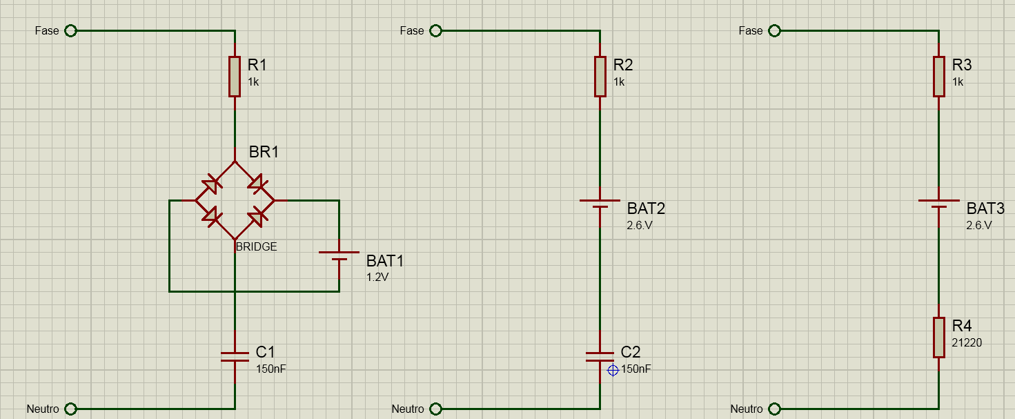

El tema es que se esta complicando demasiado la cosa para calcular algo tan simple.
Voy a poner una imagen con 3 circuitos equivalentes y la explicacion de cada uno de ellos. Voy a intentar referirme SIEMPRE a los componentes del primer circuito, es decir R1 y C1, a pesar que otros posean otra nomeclatura.
(49.92 kB, 1471x607 - visto 597 veces)
El primer circuito es el que tenes... simulando, sin la resistencia de 1M que luego vas a poner en paralelo al capacitor.
Ocurre que los diodos poseen una caida de potencial, por lo tanto si miramos desde los extremos del rectificador, tenemos que la caida total es de 1.2V + 0.7V*2 (Use 0.7V pero va a depender del diodo y corriente ). Para simplificar el circuito, te quedaria como el segundo de la imagen. Ahora entramos a los calculos.
R1 y C1 son los que me limitan la corriente. C1 presenta una impedancia dada por:
Xc = \frac{1}{2*pi*f*C1} =\frac{1}{2*pi*50*150*10^-9} = 21220.6 ohms
Entonces a esa frecuencia C1 se comportan como una resistencia de esa magnitud. A lo que nos lleva a nuestro 3er circuito, el cual simplificamos aun mas para nuestro facilidad de calculo.
En el 3er circuito solo nos queda calcular la corriente que circula, aplicando Kirchoff ( La sumatoria de todas las tensiones debe ser 0 )
0 = -Vin + VR1 + VC1 + Vpuente
Pasando terminos y Expandiendo la caida de tensiones queda:
325 - 2.6 = I * R1 + I * Xc
325 - 2.6 = I ( R1 + Xc )
\frac{325 - 2.6}{ R1 + Xc } = \frac{325 - 2.6}{ 1000 + 21220 } = I = 14.50mA
Entonces lo que te permite R1 y C1 es ajustar la corriente que pasa por el circuito. Puede que no de exacto por que estoy calculado con valores no exactos pero podes ver que estoy proximo.
Siempre la idea es que puedas elegir un C1 (primero) tal que provea la mayor impedancia Xc posible para la corriente que necesitas, de esa forma la resistencia puede ser pequeña y no debe disipar tanta potencia.

Proteus puede estar dando valores de pico o el generador tener más de 50Hz.
Solo dos aclaraciones.
1. La resistencia no se suma a la inductancia capacitiva. Al ser cantidades complejas el resultado de 1000 + 21220/j = 21244 Ohmios en módulo. Como se puede ver, la resistencia casi no modifica la inductancia capacitiva.
2. El valor de intensidad dado por este tipo de fórmulas son intensidades EFICACES. Pero al rectificar la intensidad con un puente rectificador, lo que finalmente se obtienen son valores MEDIOS.
Los valores medios no son equivalentes a los valores eficaces. Eso solo ocurre en corriente continua, pero no es así en alterna. Por lo tanto esas ecuaciones solo dan una aproximación a los valores reales. Las fórmulas que puse son las que dan los valores medios, es decir, los valores reales de intensidad:
 I = (Vrms * sqrt(2) - Vz) * f * C * 4     [Rectificador de onda completa]
 I = (Vrms * sqrt(2) - Vz) * f * C * 2     [Rectificador de media onda]
Que en este caso dan:
 I = (Vrms * sqrt(2) - Vz) * f * C * 4  =  I = (230 * sqrt(2) - 2.6) * 50 * 150nF * 4 = 9,68mA
« Última modificación: 17 de Abril de 2017, 15:56:03 por Picuino »

No he tomado los valores de caida de tension de los diodos, en mis cuentas solo he usado los 1,2 voltios de la bateria, ya que en proteus he usado los componentes genericos y supuestamente, ( o al menos yo creia) son ideales y no presentan caida de tensión.
También cuando picuino me dijo que podía aumentar la resistencia R1 a 1k y no iba a afectar calcule la impedancia y vi que el termino real practicamente era despreciable.
En cuanto a esto, la tengo puesta a 50Hz y he probado a cambiar la amplitud de 325 a 250 por si tomaba los picos, pero que va entonces la tension se reduce a 177 voltios, lo que es normal 250/raiz2
no se, algo estaré configurando mal en proteus, o quizá como dice killerjc tiene una caida de tensión pero menor a 0,7 para llegar a los 15mA y pico.  :?

Lo que puede cambiar es que la sonda de corriente con la cual medis no este dando el valor medio sino el valor pico, por eso mi calculo se aproxima mas., fijate si pones el amperimetro y lo configuras como DC si es que te marca lo mismo.
