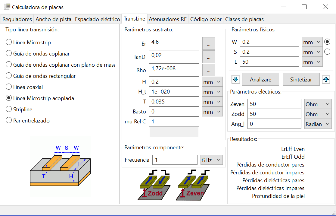

No conocía la de isola, habrá que echarle  un ojo.
Yo utilizo para cosas simples la calculadora de kicad o el saturn PCB:
(54.79 kB, 1116x716 - visto 1209 veces)
y si es algo mas complejo el Polar pero voy a hacer comparaciones a ver como va el de ISOLA.
