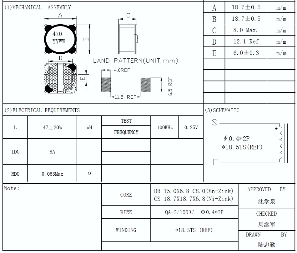

Lo lógico, sería que la I.sat sea siempre superior a la I.RMS, pero hay un chino que me pasa el datasheet de un inductor, en el que me pone IDC 8A, le pregunto que si eso es la I.sat y me dice que no, que es la I.RMS, y que la I.Sat es menor, de 6A. Osea que el corriente máxima de trabajo continuo es de 8 Amperios y la corriente de saturación es de 6 Amperios. No entiendo ni papa, o el chino entiende menos que yo.
El caso es que las dimensiones de la bobina son bastante mayores que las que me ofrecen otros chinos, por eso pienso que soporta bastante más amperaje. Esta es de 18x18mm, mientras que en otras ofertas que me hacen las dimensiones andan por los 12x12mm.

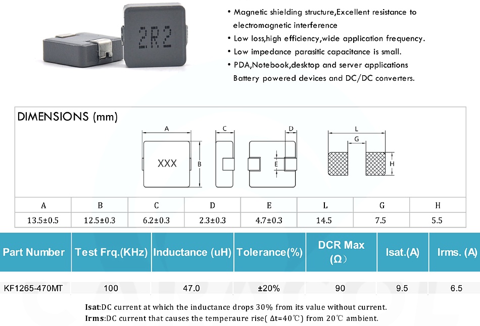

Pues ahora mismo ya no se es mejor para un regulador XL4015, que según el datasheet puede dar 5 Amperios continuos, y picos de 7 Amperios. En mi circuito necesito que con seguridad pueda suministrar al menos 5 amperios siempre y puede que algún pico de hasta 6 amperios (puede que algo más).
Tengo dos ofertas principales de inductores de 47uH.
1.- I.Sat 6A, I.rms 8A, dimensiones 18x18mm, 0.30 USD/unidad
2.- I.Sat 9.5A, I.rms 6.5A, dimensiones 13x12mm, 0.49 USD/unidad
Lo que me extraña es que el inductor más pequeño, soporte más amperaje que el más grande, y la diferencia de tamaño es bastante grande. Ya no se si fiarme de los chinos, por si se inventan los datos del datasheet.
Es mas pequeño porque tiene conductores mas pequeños, por eso su RMS es menor en el caso del 2. Pero el valor Irms que se da implica una cierta diferencia de temperatura al pasar esa corriente, ejemplos los datasheet que vi hablan que al llegar a esa corriente hay un incremento de 40ºC de temperatura sobre los 25ºC ambiente, asi que estaria calentando y las consideraciones termicas juegan segun donde este ubicado y la temperatura ambiente.

Bobina 1; I.Sat 6A, I.rms 8A, dimensiones 18x18mm, 0.30 USD/unidad
Bobina 2; I.Sat 9.5A, I.rms 6.5A, dimensiones 13x12mm, 0.49 USD/unidad
