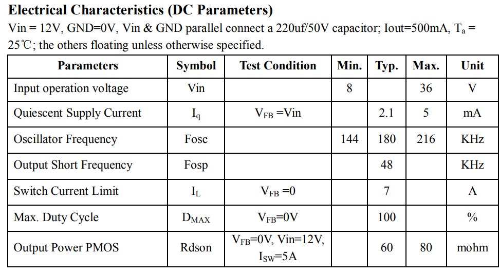

Sobre el XL4015, aguanta 5A de manera continua, y entiendo según el datasheet, que aguanta picos de 7A.
7A es cuando empieza a actuar la proteccion de corriente del integrado a mi entender

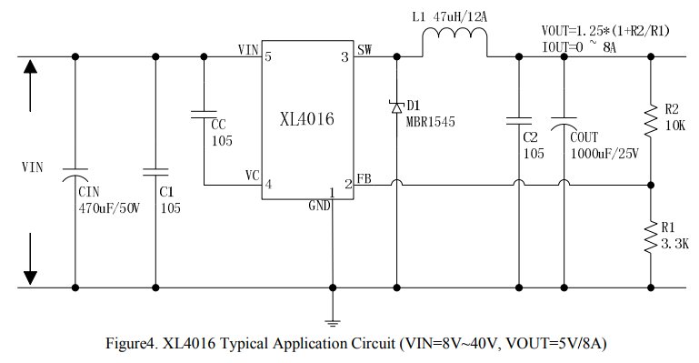

de la misma flia tenes el XL4016 ( 8 A ) en TO220 por la disipacion.
http://www.xlsemi.com/datasheet/XL4016%20datasheet.pdf
Pero no es SMD. Y no se hasta que punto es mas caro tener un MOSFET externo, porque lo que terminas pagando es el MOSFET, por que el regulador eh visto muy pequeños para conversion AC/DC  en SMD, y el costo en aliexpress/alibaba(no recuerdo cual) eran ridiculos, encima perdi el numero. Ademas podes llegar a conseguir MOSFET SMD ya que las tensiones manejadas no son altas a pesar que la corriente si lo sea.

Interesante, no conocía el XL4016, aunque sea THT me puede servir, por Aliexpress anda sobre los 0.60 USD.
En chips, ya miré en los polacos y tienes bastante para elegir, solo que los esquemas aplicativos de ejemplo en los datasheet son para voltajes muy bajos, supongo que se podrán calcular para 5v.
De momento voy a probar el XL4016, ya he pedido precio de la bobina de 47uH 10/12A a ver que precio tiene, creo que voy a optar por esta solución para mi pantalla de 192x64, salvo que encuentre algo con chip y MOSFET para 5V 8/10A.

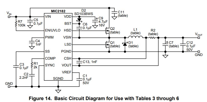

Con un chip de montaje en superficie y dos MOSFET externos, he encontrado este de Microchip, puede entregar 10A a 5V.

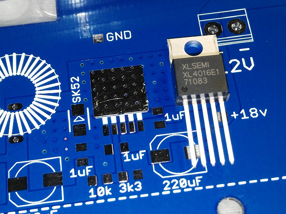

El XL4016 para 8A, veo que todos los XL40xx usan el mismo esquema y el mismo pinout. Voy a mirar si pudiera montar el XL4016,  en el mismo PCB que ya tengo con el XL4015 (agujereando los pads y doblando, o soldando las patillas como si fueran SMD), a ver si puedo salvar los 5 prototipos que mandé a fabricar.

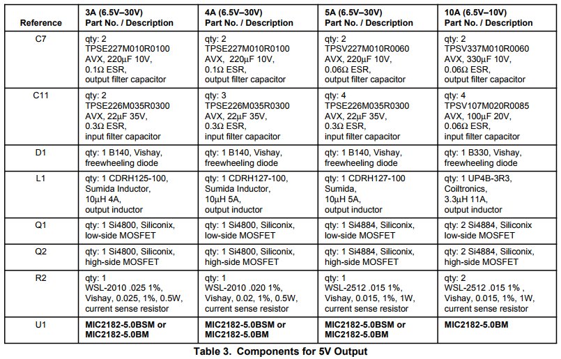

Lo que veo es que los que usan MOSFET, ya que parece un push-pull tienen inductancias de valores mucho mas pequeños que los XL40xx,
3.3uHy/10uHy para ese amperaje es mucho mas facil conseguir que 47uHy.
Re:Inductores de potencia para fuente conmutada (proveedor ??)
« Respuesta #27 en: 18 de Julio de 2017, 14:37:02 »
Si, eso también lo vi, supongo que es porque el oscilador funciona a una frecuencia mucho mayor (300Khz). Lo que no encuentro es esos MOSFET Si4884, no se si se pueden reemplazar por otros del mismo amperaje.

Me llegaron los XL4016 de los chinos, 100 piezas, y la semana que viene me llegan las bobinas SMD de 8A. En principio quiero tratar de salvar los 5 PCB que hice para prototipos de pantallas led, porque son enormes (44 x 18 cm) y me costaron un pastizal.
La pestaña del XL4016 la puedo soldar igual que la del XL4015, al pad que puse en el PCB para que sirva como refrigerador. Lo pines tienen el mismo pinout y separación entre pines, solo que estos son pasantes, creo que si los doblo y los corto, los puedo soldar a mano igual que si fueran para montaje en superficie.
Para poner la bobina SMD, creo que tendré que rascar el barniz de las pistas y soldarlas a mano. En la siguiente revisión del PCB, ya lo corregiré todo para ensamblar sin tener que hacer apaños.
El XL4012 y bobinas de 10/12A de momento no me los he traído, creo que para lo que necesito ahora, con 8A me sobra. Para un futuro, bueno saber que hay un DC-DC conmutado, todo integrado para corrientes de hasta 12 Amperios.
Estos chips de XLSEMI, son la bomba, tienes un regulador conmutado integrado con cuatro chuminadas, conocía el XL4015 para 5 amperios, y estos XL4016 y XL4012 de 8 y 12 Amperios, me parecen también geniales. Lo que no alcanzo a entender, es porque en Europa no se encuentran estos chips por ninguna parte, por ejemplo en los polacos, pero en general no los tiene ningún proveedor, parece que es un chip exclusivo para el mercado chino.
