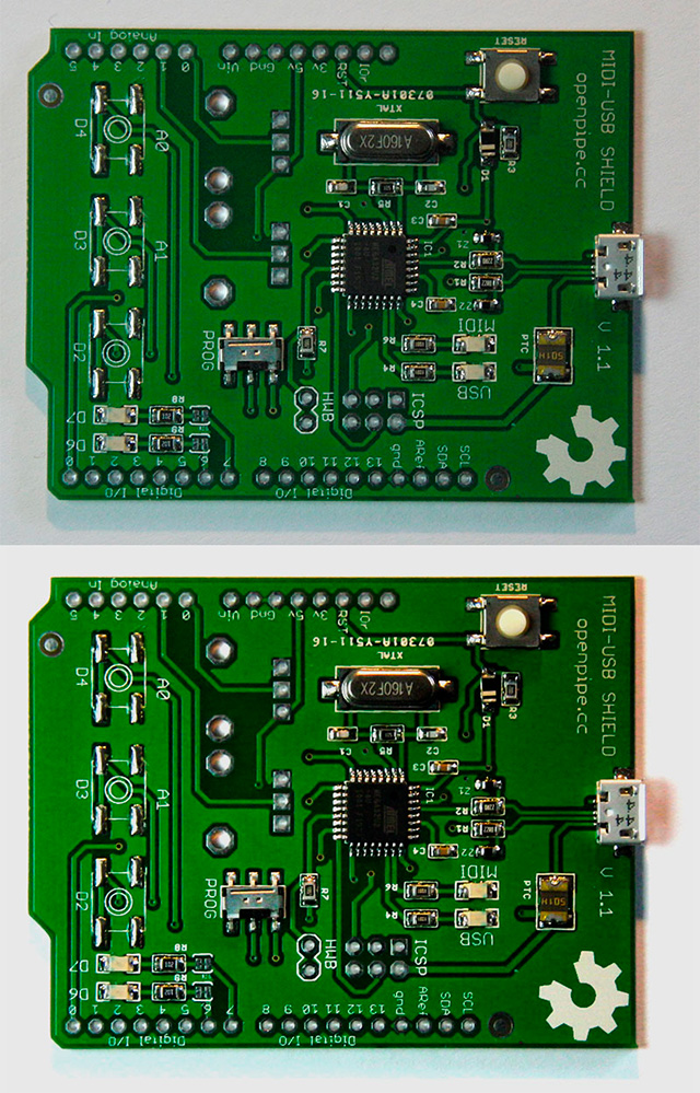

Por cierto EdoNork, tus fotos tienen una marcada dominante azul, sobretodo en altas luces. Mira la diferencia después de un solo click de ratón en Lightroom:

Para un anuncio en una página web no me molesto en hacer absolutamente ninguna corrección ;)

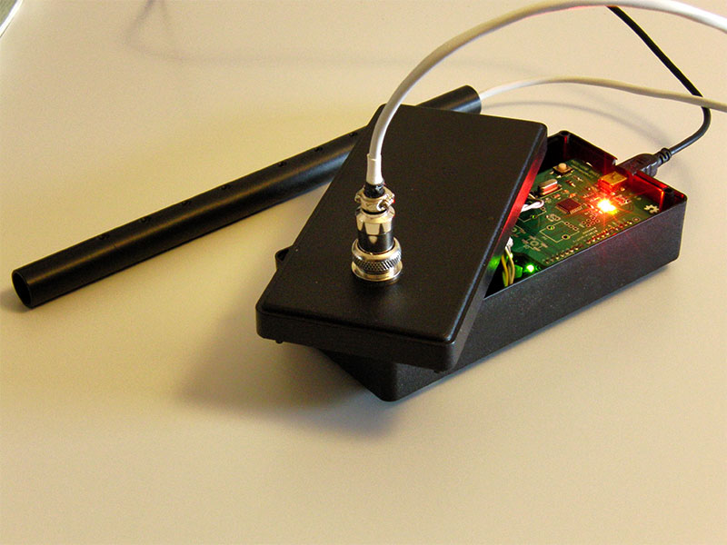

Esto me recordó unas fotos que hice de un punteiro midi que le regalé al hijo de un vecino. Me costó encontrarlas porque ya tienen unos años, pero aquí os dejo un par a modo de muestra. Los valores de exposición, focal e ISO están tomados de sus metadatos.
Cámara Casio EX-FH20 (sensor CMOS de 1/2.3 pulgadas, con un factor de recorte de 5.6).
Todos los modos en automático. La exposición y el balance de blancos fueron decididos por la cámara.
Fondo: cartulina blanca
Exposición: 1/60 segundo en f/4.2
Distancia focal: 24.6 mm
Sensibilidad: ISO 400
Iluminación: un único flexo lateral con bombilla de tungsteno de 40W (bombilla blanca)
La imagen fue recortada porque mostraba un área bastante grande de la cartulina. La superior muestra la imagen tal cual se obtuvo de la cámara y la inferior es el resultado de invertir un par de minutos en Photoshop.
Se puede apreciar una mezcla de ruido propio de la sensibilidad y la degradación del formato jpeg.
Fondo: panel de madera
Exposición: 1/6 segundo en f/3.6
Distancia focal: 13 mm
Iluminación: mismo flexo lateral (con una hoja de papel cebolla pegada con celo a la pantalla) + luz solar entrando por una ventana
Solamente invertí unos segundos en Photoshop para tocar ligeramente los tonos medios.
Las fotos fueron tomadas sin ninguna pretensión, ni recordaba que las tenía, y esta cámara tiene muchas limitaciones para esta tarea. Sin embargo, de haberlas tomado en formato raw (y con un mínimo de cuidado, claro) servirían perfectamente para un catálogo o web.
