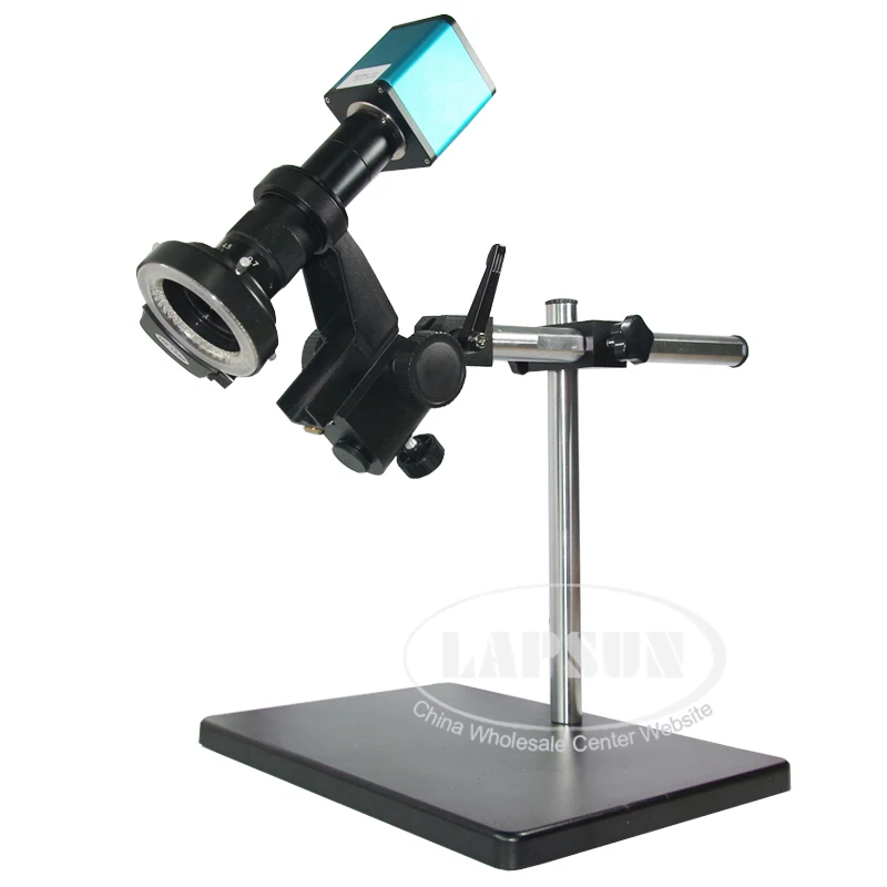

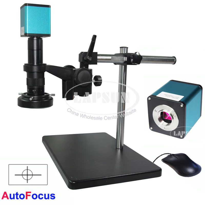

Creo que ya me he decidido por el microscopio, será este, como el del video de EEVblog, pero con un brazo que permite inclinar la cámara. Además añado al pedido, un pequeño adaptador que permite aumentar la lente de trabajo de 180x a 300x. El autofocus tiene que ser una maravilla, si no se pierde mucho tiempo cuando usas el zoom, y puedes no enfocar con precisión.
La única ventaja que tiene el Tagarno, es el zoom motorizado, pero pagar 3000 euros, solo por ese detalle, creo que no vale la pena.
Como tengo que hacer cambios en la mesa de trabajo, donde tengo ahora el flexo de luz, irá el microscopio, el anillo de led hará las veces de flexo de luz, y si necesito más tengo la luz de la lupa de flexo. Tengo que quitar uno de los hornos pequeños que ya no uso, el T962A, para hacer hueco para el monitor de 43 pulgadas, bajo irá un soporte con cajones y hueco para meter el teclado, y a la izquierda aún me queda algo de sitio para poner un organizador de escritorio muy chulo que he visto por Amazon.
https://es.aliexpress.com/item/Enfoque-autom-tico-1080-p-60FPS-Sony-sensor-IXM290-v-deo-HDMI-industria-Microscopio-de-enfoque/32832948140.html
https://es.aliexpress.com/item/2X-Barlow-Lens-for-Industrial-Microscope-Camera-C-MOUNT-Lens-For-Inspection-Microscope/32692154915.html?spm=a2g0s.13010208.99999999.259.719e3c00wzxdPF
« Última modificación: 26 de Septiembre de 2018, 23:21:02 por planeta9999 »

En ese modelo el autofocus se consigue desplazando el sensor CCD y el objetivo está formado por varios módulos.
Un adaptador de rosca, un tubo de extensión, un objetivo de focal variable 0.7x - 4.5x y una lente de aproximación. El tubo tiene una equivalencia de ampliación sobre el sensor de 120x, 180x y 300x para los modelos de 0.35x, 0.5x y 1x respectivamente. Parece haber dos modelos de lentes, para ambos extremos del objetivo, y sus factores son de 0.35x, 0.5x y 2x. El adaptador de rosca parece estar integrado en el propio tubo de extensión.
En vista de su bajo precio yo compraría los dos tubos y lentes no integradas para poder probar que combinación se adapta mejor a mi entorno de trabajo.
Tubo de extensión: https://goo.gl/obDZRq
Lente de aproximación: https://goo.gl/A4c5sC

Resumiendo el video, al final dice que este microscopio es tan bueno o mejor que el Tagarno.
Algún problemilla con el autofocus, si metes el soldador para arreglar algo, porque el autofocus actúa y te puede emborronar la imagen, sugiere desactivarlo para tareas de soldadura.
Pues, en mi opinión, si dice eso está metiendo la pata. Se puede decir que para determinada tarea el resultado es similar y no se justifica un gasto considerablemente mayor, o decir que las características de Eakins "me vienen mejor para lo que hago" o, no sé, algo parecido, pero me niego a creer que Tagarno pueda manejar eses precios usando una óptica tan pobre como la utilizada por Eakins.
La óptica es cara y una buena óptica lo es todavía más, y habrá circunstancias en las que no sea necesaria una gran resolución del objetivo y podremos aguantar con algo más simple y económico y situaciones en las que no. La inspección de una pcb no requiere de una gran resolución en el objetivo (no hablo de píxels sinó de líneas por milímetro) y pueden llegar a ser equiparables.
Uno de los trabajos de macro fotografía que hacía en su día era pasar a diapositiva angiografías del servicio de oftalmología de un hospital. Si el objetivo no tuviera la resolución suficiente sería imposible obtener el detalle y la nitidez necesaria, máxime teniendo en cuenta que las diapositivas se usaban en conferencias y eran ampliadas miles de veces con respecto al original.
El objetivo, que no era de los más caros, me costó una pasta, pero con algo de inferior calidad no podría haber hecho este tipo de trabajo.
El autofocus te va a dar este tipo de problemas independientemente de la calidad o coste. Forma parte de su base de funcionamiento.
