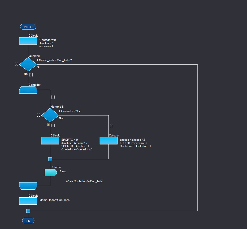

Sigo aburrido. Cambié el modo de visualizar por uno en el que se van encendiendo leds uno a uno, resolución matemática y menor cantidad de iconos. Además omite la operación si la cantidad de leds siguen siendo la misma y renueva al cambiar. Por si te sirve alguna vez.
