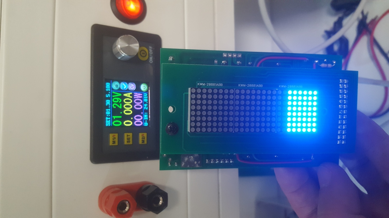

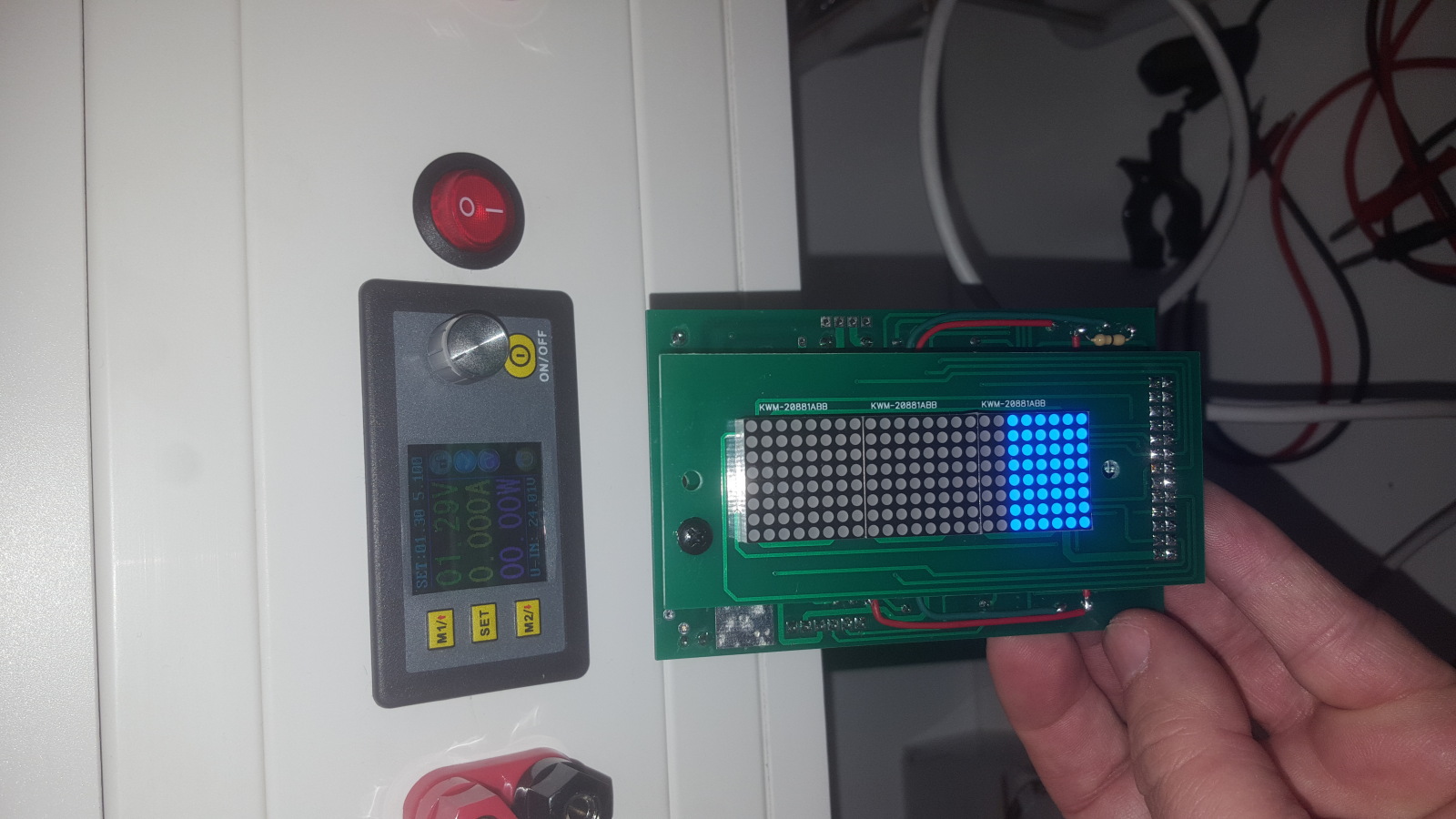

 Buenos días, un par de fotos.... Son iguales pero con el flash hay una que no se ve muy bien, utilizo estas matrices de leds y coloco 2 lineas para cada división. La verdad es que queda muy bien.
Se ve la fuente con la que hago las pruebas ya que la división del voltaje es de 0.01V.
« Última modificación: 18 de Febrero de 2019, 09:33:46 por manuel gómez »

« Respuesta #202 en: 18 de Febrero de 2019, 09:37:05 »
No llega a verse bien, ocupan mucho espacio y he intentado bajar resolución...

« Respuesta #206 en: 21 de Febrero de 2019, 15:53:03 »
Fer_TACA, no estoy muy preparado en esta forma de subir imagenes pero no quería que te quedaras sin ver alguna imagen del nivel.
El circuito esta aprovechado de los que montaba antes, en esta ocasión tuve que utilizar el 16F887, ahora estoy esperando PCBs nuevas en donde utilizaré el 16F882.
Es un doble circuito, delante utilizo las matrices de leds y detrás está la electrónica, de esta manera puedo utilizar el display a una cierts distancia colocando conectores con cinta plana.
