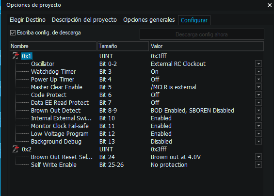

Pues que no hace nada, es como si no tuviera tensión, sin embargo con códigos anteriores si que va. Me acabo de dar cuenta que has colocado el Master Clear y el oscilador externo, y que tambien está activa el Watchdog Timer, lo cambio y te vuelvo a comentar
« Última modificación: 29 de Enero de 2019, 09:06:36 por manuel gómez »

He colocado el oscilador y el master clear interno y he deshabilitado el Watchdog Timer, pero haciendo esos cambios tampoco va.
No he cambiado nada en la configuración solo añadí un par de bloques detrás de la lectura de la EEPROM dentro del main.

La configuracion la he dejado con oscilador interno y el reset tambien.

Pues no se porque habrá sido porque lo único que he visto es que se han cambiado los fuses  :shock: :shock: :shock: :shock:
El problema radicaba en que estaba habilitada la programación en bajo nivel: "Low Voltage Program".
