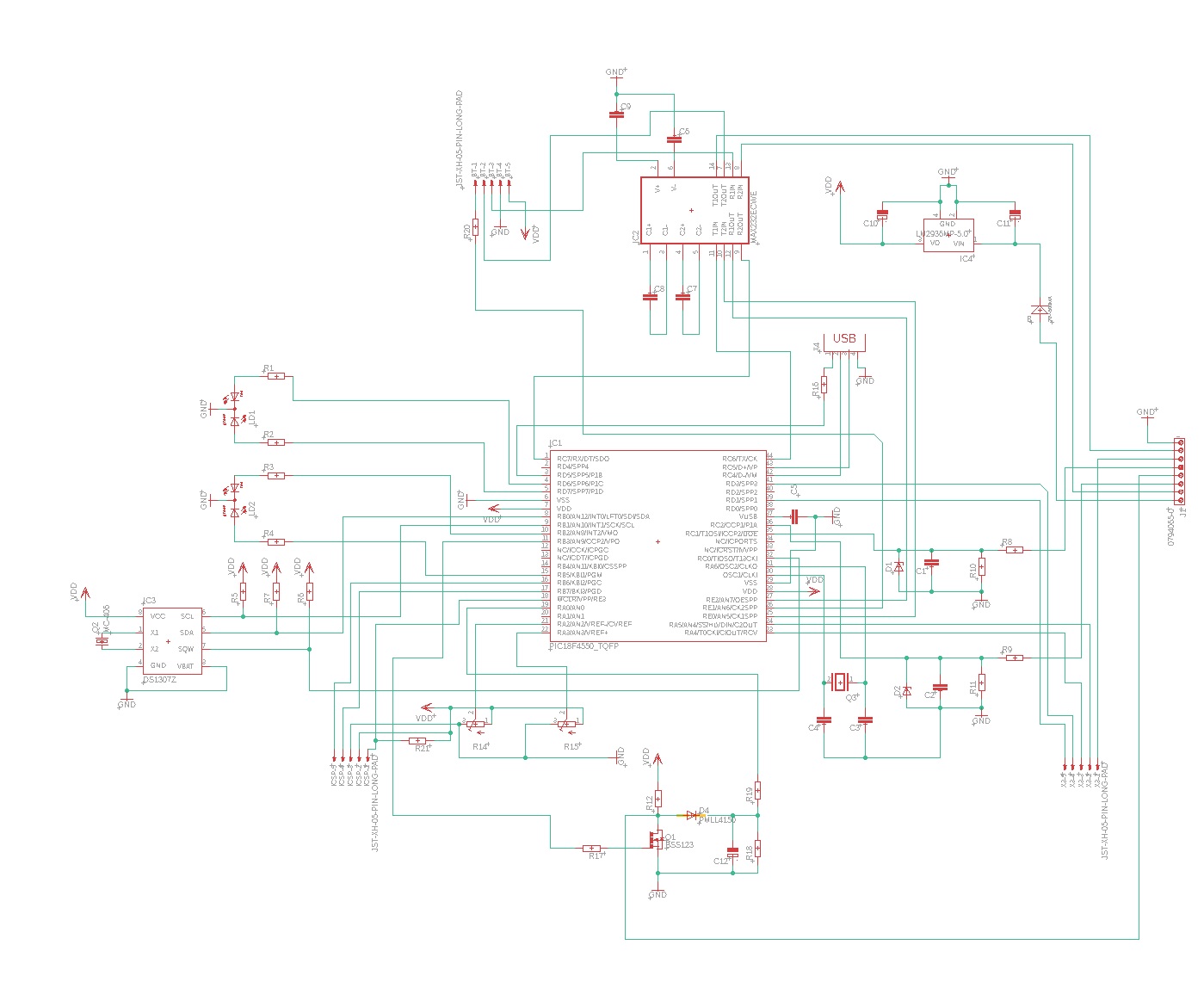

La referencia exacta es: PIC18F4550 -I/PT
 Este es el esquema del circuito.   En formato DIP todo funciona perfecto.
  En formato TQFP todo funciona perfecto también excepto el USB que es como si no hubiese. Lo pones en el pc y no pasa nada, no suena la musiquita de que se ha conectado algo, ni se mueve nada en el administrador de dispositivos. Y mucho menos enumera nada.

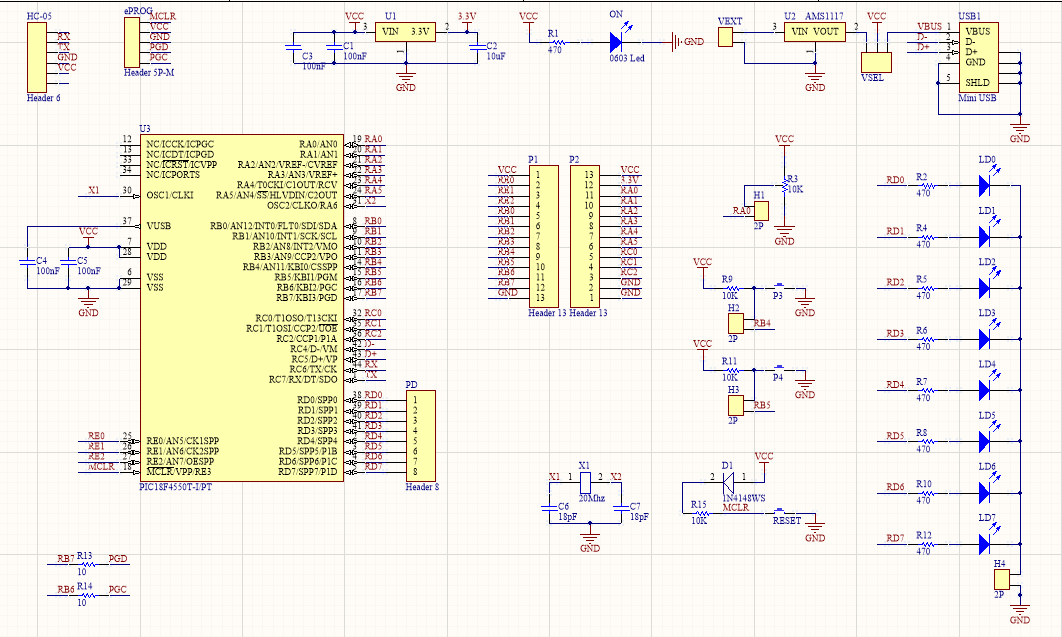

No pude ver bien tu esquematico, como una sugerencia constructiva usa labels para mejorar la apariencia de tu diagrama. Yo hice un circuito con un TQFP, cargue el bootloader y sin problemas.
Te lo dejo aca:
