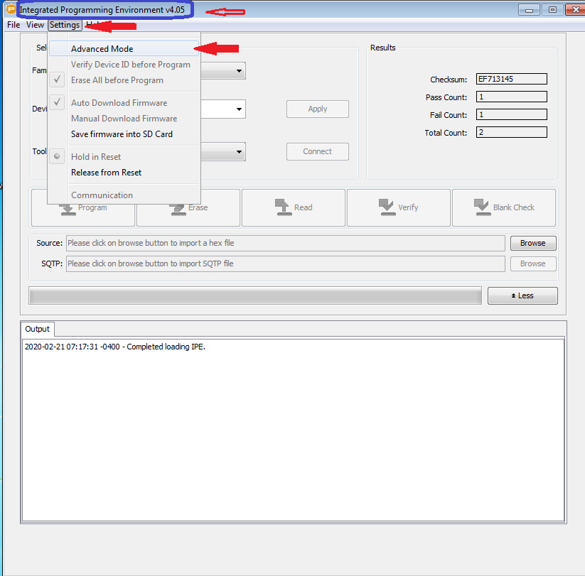

 Ojo El MPLAB IPE (Integrated Programming Environment) es un programa adicional al MPLAB-X que normalmente se instalan juntos.
 Para ponerlo en modo avanzado solo tienes que seleccionar Settings -> advanced mode como se muestra en la primera Imagen y el password por defecto es microchip como se muestra en la segunda imagen.

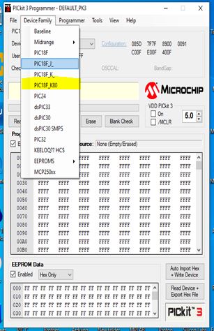

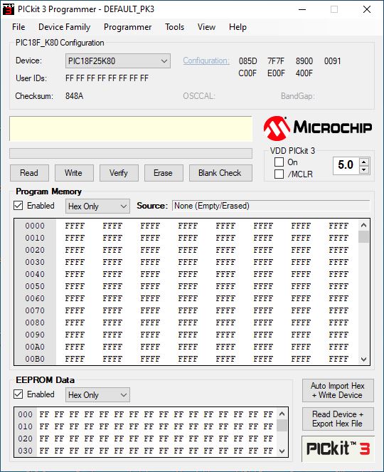

Ya intente con dicho programa y al parecer no detecta el pic18f25k80, seleccione en configuracion buscar dispositivo de forma manual y no me sale ninguno de pic 18, alguna otra solución?
Si lo tiene. Priemro vas a Programmer y luego seleccionas Manual Device Select.
Luego vas a Device Family y ahi te salen monton de familas, de ahí seleccionas la familia PIC18F_K
(47.71 kB, 307x474 - visto 1680 veces)
Finalmente en Device seleccionas el PIC18F25K80
(100.98 kB, 540x663 - visto 1709 veces)
