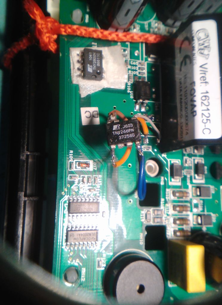

Hola foro buen día. Mi nombre es guillermo ramírez, y tengo esta placa de un horno de vapor marca teka modelo HK930S.
Sufrió descarga eléctrica y dañó la fuente, funciona a 220 Vac, pero lo estoy chequeando con 120vac.
No se, si este es el foro adecuado, pues es mi primer post.
Espero me ayuden a saber, si aquí puedo seguir publicando este tema y poder explicar el procedimiento que he realizado y me llevó a buscar la ayuda en este foro.
Ya que la reparación que hice, funcionó con la adaptación de un oscilador TNY266PN, pero al poner el original, ya no me prendió el display, y a este lo controlan  circuitos 74HC595 y ULN2002, el micro es un pic16F917. Al conectar emite un pitido, indica que prendió, pues al pulsar los botones, si recibe la orden, pero no se visualiza.
Por su atención, gracias.
Hay fuentes de 220V diseñadas para funcionar también con 120V,   pero no todas son así.
¿Y qué tensión medís a la salida de la fuente?

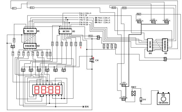

Lo que si medí, cuando prende el display, en los colectores de los transistores que controlan el display, me mide 0.840 Vcd, y cuando se apaga se baja a 0.412 Vcd.
Adjunto un diagrama del display, espero sea de mejor comprensión de la falla que tengo, Gracias.

Perdón por la doble imagen, la primera vez que la quise enviar, me indicó un error y me pidió que volviera a enviar el mensaje.
A parte del multímetro, te toca recurrir a un osciloscopio para determinar que está sucediendo con tu PCB.

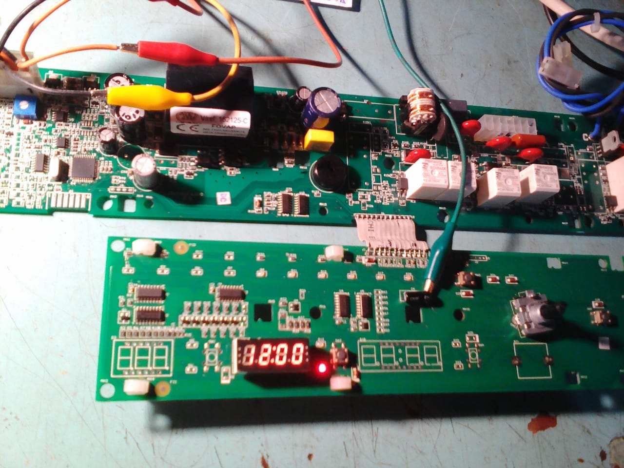

Adjunto una imagen de las 2 placas que lleva el bicho en cuestión.

En la imagen anterior, muestra una de las veces que prendió normal, pude programar la hora, y medir voltajes, tomando como tierra el pin negativo del capacitor que tiene el cocodrilo verde. Después de algunos minutos, empieza a parpadear o titilar el display, y el voltaje que medí en los colectores de los transistores Q2-Q3-Q4 y Q5, de 0.840 vcd se baja a 0.412vcd. y se apaga, ya no prende nada.
