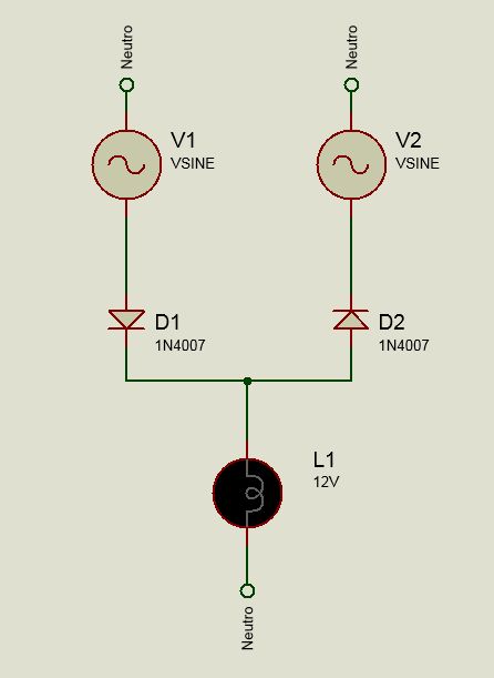

Si son solo dos pisos conectalos con un par de diodos:
(19.98 kB, 446x611 - visto 310 veces)
Los semiciclos positivos los proporciona un piso y los negativos el otro.
Re:compartir consumo
« Respuesta #9 en: 05 de Enero de 2023, 11:56:04 »
A eso me refería que con una lámpara incandescente puede trabajar sin problemas. Pero si a alguien se le ocurre utilizar otro tipo de lámpara, no estoy seguro si funcione correctamente.
buena idea , pero son mas de dos pisos ademas que no pueden comparir el neutro de varios suministros ya que saltaria el interruptor diferencial
« Respuesta #11 en: 05 de Enero de 2023, 12:06:55 »
Es buen circuito, pero suponiendo que sean fuentes independientes, pero en tu caso es única que pasa por dos contadores d'energía, y ahí si se intenta implementar como que se pone media chunga la situación:
Eso también te pasaría con el 1er circuito que subiste.
Si son varios pisos la tenés complicada, si la carga es chica se me ocurre un NTC en cada piso.  No va a ser un reparto exacto (pero los usuarios no lo saben) aunque mejor que en tu idea inicial con diodos.
Igual tiene sus problemas: Uno es dimensionarlos, pues dependés de la carga. Otro es que te ponen mas lámparas o una mas grande y te pueden quemar los NTC.
Ah!  también van a saltar los diferenciales :(
