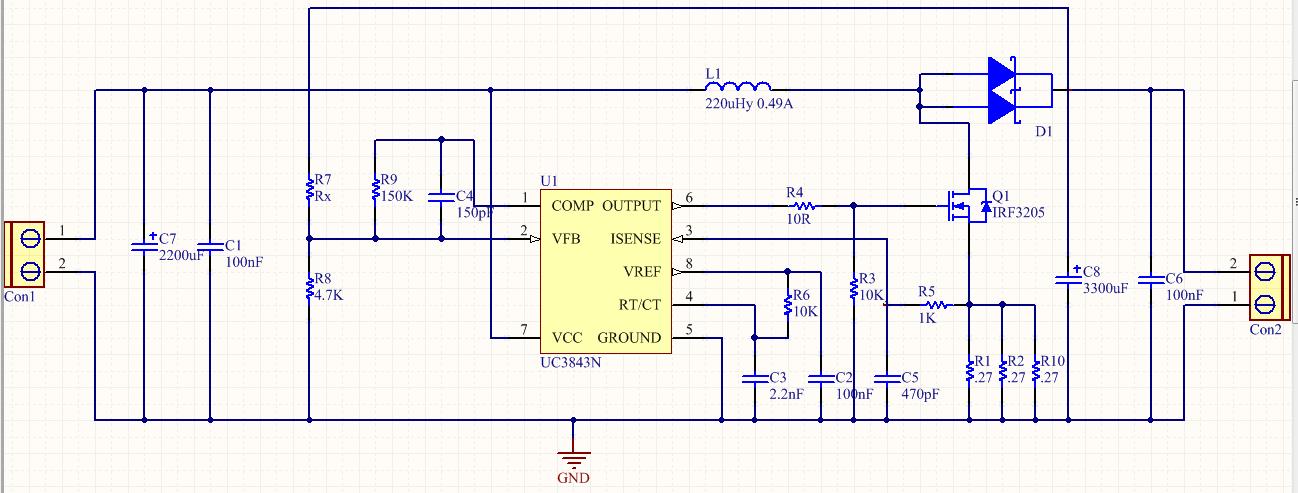

(91.38 kB, 1298x493 - visto 566 veces)
¿Has utilizado este esquema con estos valores?

Ese ruido tan alto (+-3v) se debe a que a la salida no hay condensadores de filtro de altas frecuencias (10nF y 100nF)
Si quieres reducir aún más el ruido de alta frecuencia, prueba a aumentar un poco R4. De esta forma la conmutación será más lenta, el transistor Q1 se calentará un poco más pero el ruido se reduce.
Q1 se calienta solo con la conmutación porque tiene una Rdson muy baja.
Si el calentamiento se aprecia, se puede reducir disminuyendo la frecuencia de conmutación hasta 20kHz.
Con esa bobina y ese condensador tan grandes, funcionará bien y apenas aumentarán las corrientes de pico o el rizado de salida, mientras que la disipación por conmutación se reducirá a una cuarta parte.
Imagino que la bobina L1 es de 8 Amperios o más. Si solo tiene los 0.49A del esquema, ya debería estar todo quemado.

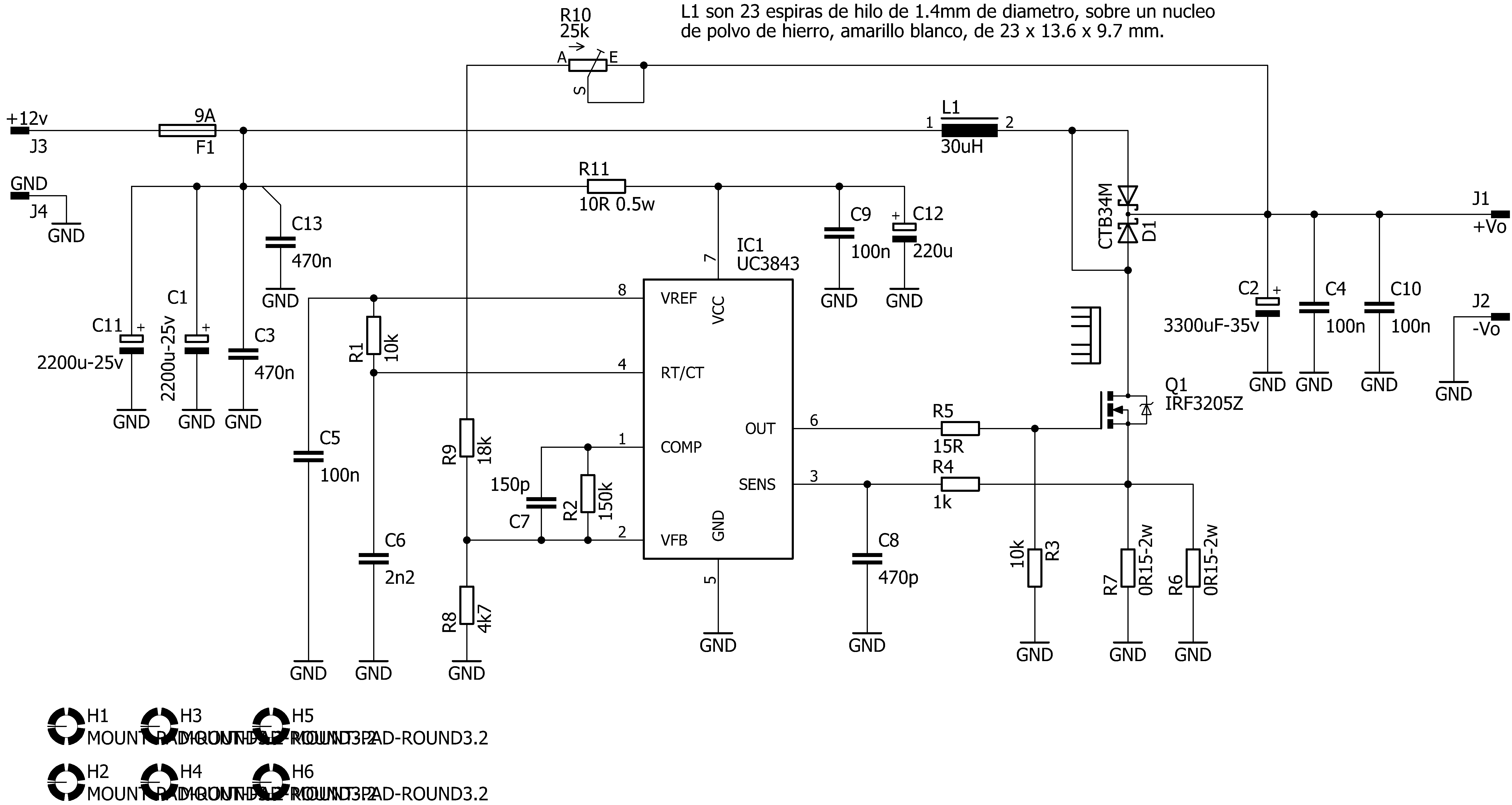

El esquema empleado:

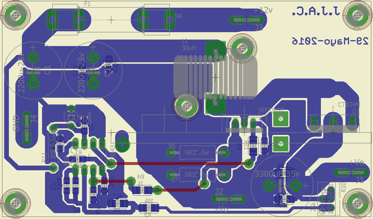

(137.3 kB, 1260x742 - visto 527 veces)
Los valores que dí son erroneos, copia pega del sitio equivocado, los correctos son estos:
Vin = 12.76V
Iin = 6.45A
Pin = 82.3w
Vout = 23.8V
Iout = 2.96A
Pout = 70.45w
Rendimiento 82%
La carga a la que corresponde esa gráfica son dos lamparas en serie de 35w y 12v.
El condensador de salida de 3300uF, al tacto tan solo templa un poco, no es de baja ESR, pero es de buena calidad de 105ºC (marca lelon, si no recuerdo mal).
El transistor y el diodo van en el mismo disipador, no sé decir cual calienta más, pero el disipador al tacto estará como a unos 50ºC (se soporta bien sin quemarse).
En el fusible hay pérdidas, en el caen unos 300mV (1.93w). Y en las resistencias del shunt de corriente también, se calientan un poco.
La bobina está fabricada con hilo de 1.3mm de diametro, y tiene un valor de 30uH. No noto que se caliente mucho.
Para medir el rizado uso una sonda de 200MHz en x10, y coloco la pincita de masa en el terminal de salida negativo, y la "garra" del vivo en el terminal de salida positivo. Creo que por aquí vienen algunos errores, sería mejor medir directamente en el condensador, y sacando la masa del osciloscopio, en lugar de la sonda.
Gracias, un saludo!!!

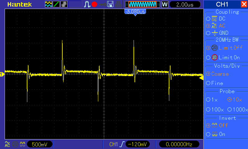

Bueno, vengo con más pruebas. He recordado una forma de medir el rizado en fuentes conmutadas, consiste en enrrollas un trocito de cable rígido en la masa de la sonda, la parte de la punta al quitar el capuchón, de forma que queden dos pinchos, el del vivo de la sonda, y el del cablecito rígido.
Además he soldado un condensador de 10nF y otro de 100nf de polyester en paralelo con el condensador de 3300uF de la salida.
Resultado de la medición:
(18.06 kB, 800x480 - visto 491 veces)
Ahora voy a dejarlo un tiempo funcionando y medir temperaturas.

El layout de tu PCB no está tan optimizado como el otro de elgarbe. Eso puede crear resonancias de alta frecuencia que es lo que ves en el osciloscopio.
Pero también se puede deber al método de medida. Prueba con el cable de masa mas corto posible. Si puedes utilizar un sistema diferente que conecte la sonda directamente a masa sin el cable, mejor. Las medidas pueden cambiar mucho.
Desde luego lo primero que necesitas poner es un condensador de desacoplo de alta frecuencia a la salida (no lo veo en la PCB).
¡¡¡Menuda diferencia!!! Eso está mucho mejor.
Ahora se aprecia el rizado del condensador. Es muy bajo, está bastante bien. Debe ser un condensador de baja ESR.

Calculo que el rizado es de unos 0.1V con una diferencia de corriente de 6.45A, lo que da una ESR de 0.016 Ohmios
La potencia disipada en el condensador debería ser más o menos P= 3.4A^2 * 0.016 = 0.18W casi inapreciable.
Deberías separar los disipadores del mosfet y diodos. Para saber si el mosfet se calienta. En caso negativo, puedes subir la resistencia de puerta.
Así a cambio de un menor rendimiento y un pequeño calentamiento del mosfet, conseguirás menos rizado de salida.
P.D. No le vendría mal algún otro condensador de 100nF.
