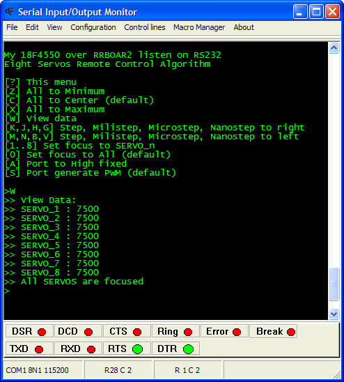

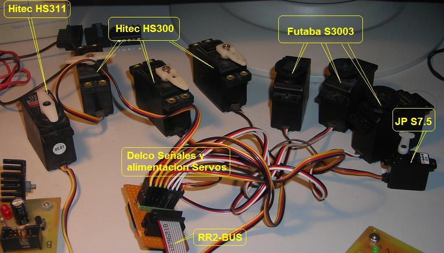

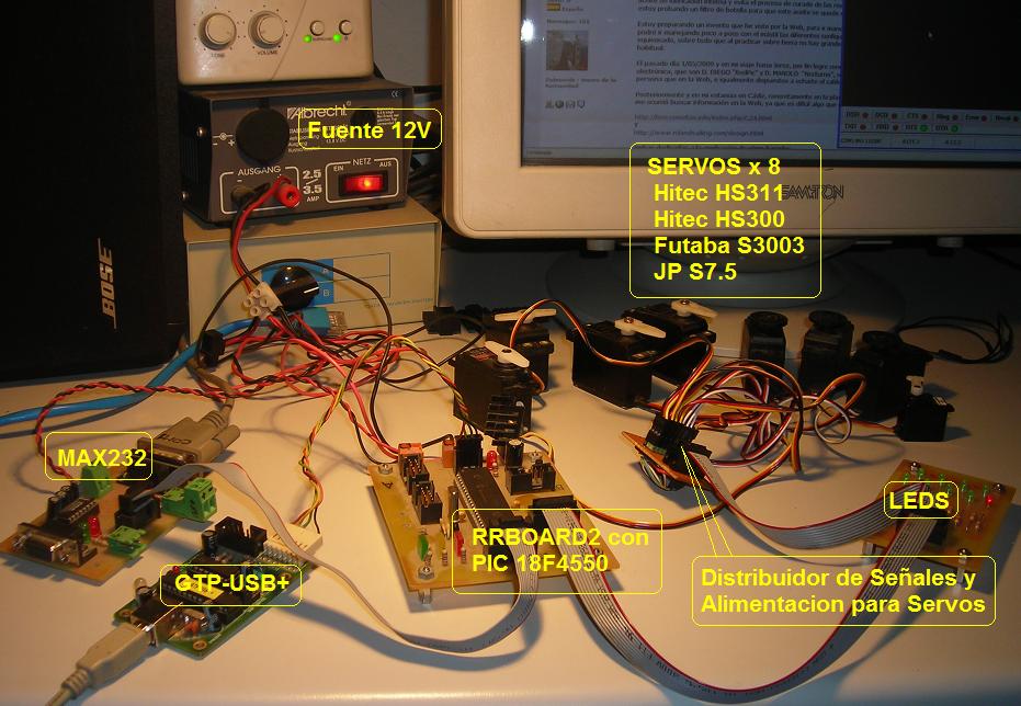

Retomamos el tema con lo que tenemos a mano  :mrgreen:
Que no todo va a ser trabajar ¿Ok, Juan Luís?  :D :D :D
