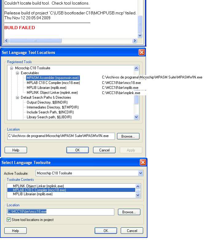

Hola, he probado a compilar el código y el Mplab me da error. Tengo la version de prueba del C18 y la configuración siguiente:
Parece ser que no encuentra el compilador aunque creo tener su directorio corréctamente introducido. Quizás me falte algo por configurar.
Desconectado ra2ven
  • Mensajes: 29
Re: Bootloader USB para PIC18F4550 a full.
« Respuesta #51 en: 12 de Noviembre de 2009, 16:35:19 »
Ya lo arregle, estaban mal introducidos los directorios.
Un saludo
