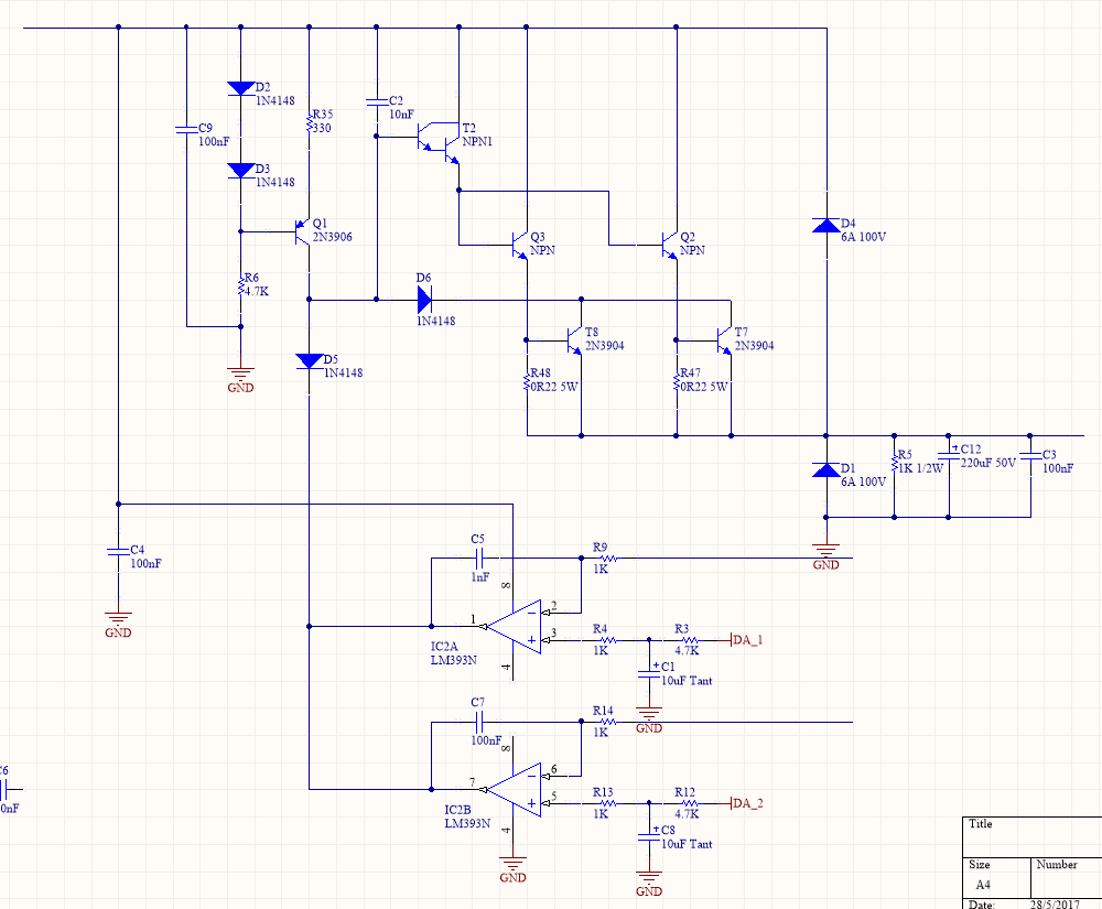

Miren que ya estoy levantando los esquemáticos en Altium para el ruteo... no me dejen a pata,...

A mi me interesa también, es mas, estaba haciendola en los tiempos libres que son pocos, luego le agregaría teclado y demás yerbas ya que la hago para mi taller. Me prendo a comprar una placa si te salen lindas :mrgreen:

Hola elgarbe, pues cuando gustes la continuamos, pero si mal no recuerdo, la parte "positiva" de la fuente ya estaba culminada.
Tu me comentarás que es lo que te anda faltando y las dudas que tengas.

Hola elgarbe, como dice chaly la parte positiva estaba terminada así como la entrada desde el transformador, la parte negativa le faltaba el control así que solo quedaba eso mas la parte digital.
si puedo ayudar en algo lo haré.

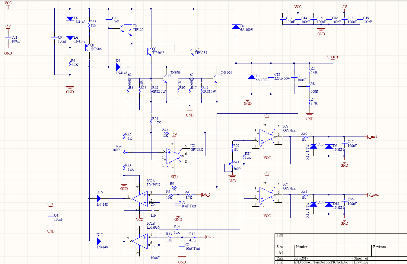

Bien, acá tengo el esquemático.
Si alguno ve un error, por favor avise.
C7 es de 100n y C5 de 1n, es correcto? Son de los comparadores.
TIP35 no sirven en vez de TIP3055? el 2N3055 si sirve, verdad?
