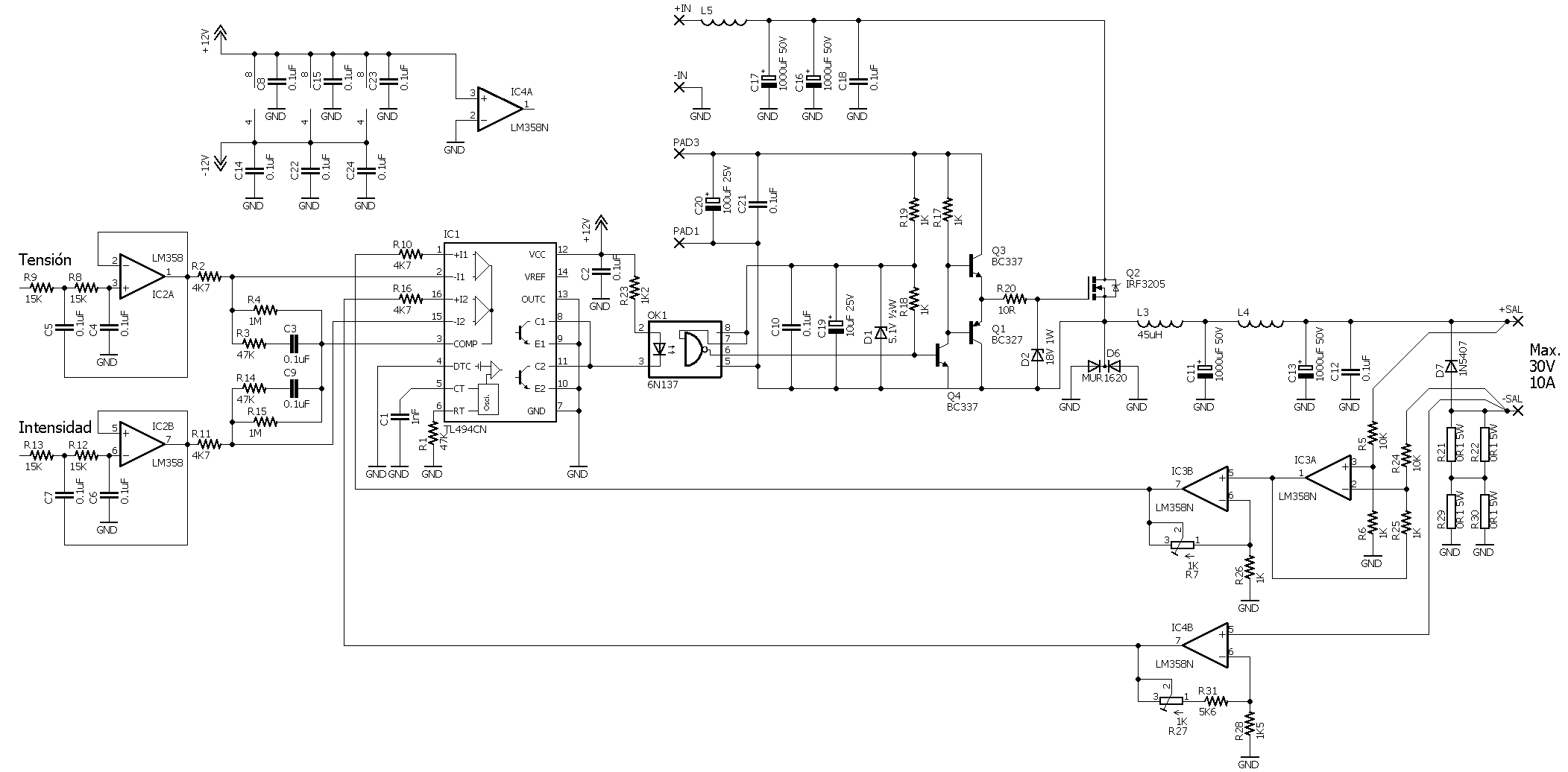

Hola micro_pepe, pues acá tienes un principio del circuito de la fuente que estoy diseñando para este tema:
(21.02 kB, 2103x1036 - visto 6161 veces)
Verás que el driver si lo realizo con un opto acoplador relativamente sencillo de conseguir. Y por supuesto necesita de su propia fuente de 12V, es una complicación extra, pero tiene muy buen desempeño y aparte, cuando nosotros mismos bobinemos nuestro propio transformador, colocar una bobina más de 12V no cuesta nada, y las ventajas son importantes.
Cualquier duda la consultas.
micro_pepe:
Chaly29, tu circuito tiene ventajas, se puede usar un microcontrolador con un PWM para ajustar voltaje y corriente, se puede usar un Mosfet-N que suelen tener una Rds más baja que los P, el sensado de voltaje creo que es independiente de la caída en las resistencias de sensado de corriente.
Yo quise evitar el uso de una alimentación extra, y aislada galvanicamente, para la puerta del MOSFET, hacer algo sencillo y pequeño, seguramente tu diseño funcione mejor. Tengo ganas de verla funcionando, cuando alguien la monte, y comparar una y otra.
Gracias, un saludo!!!

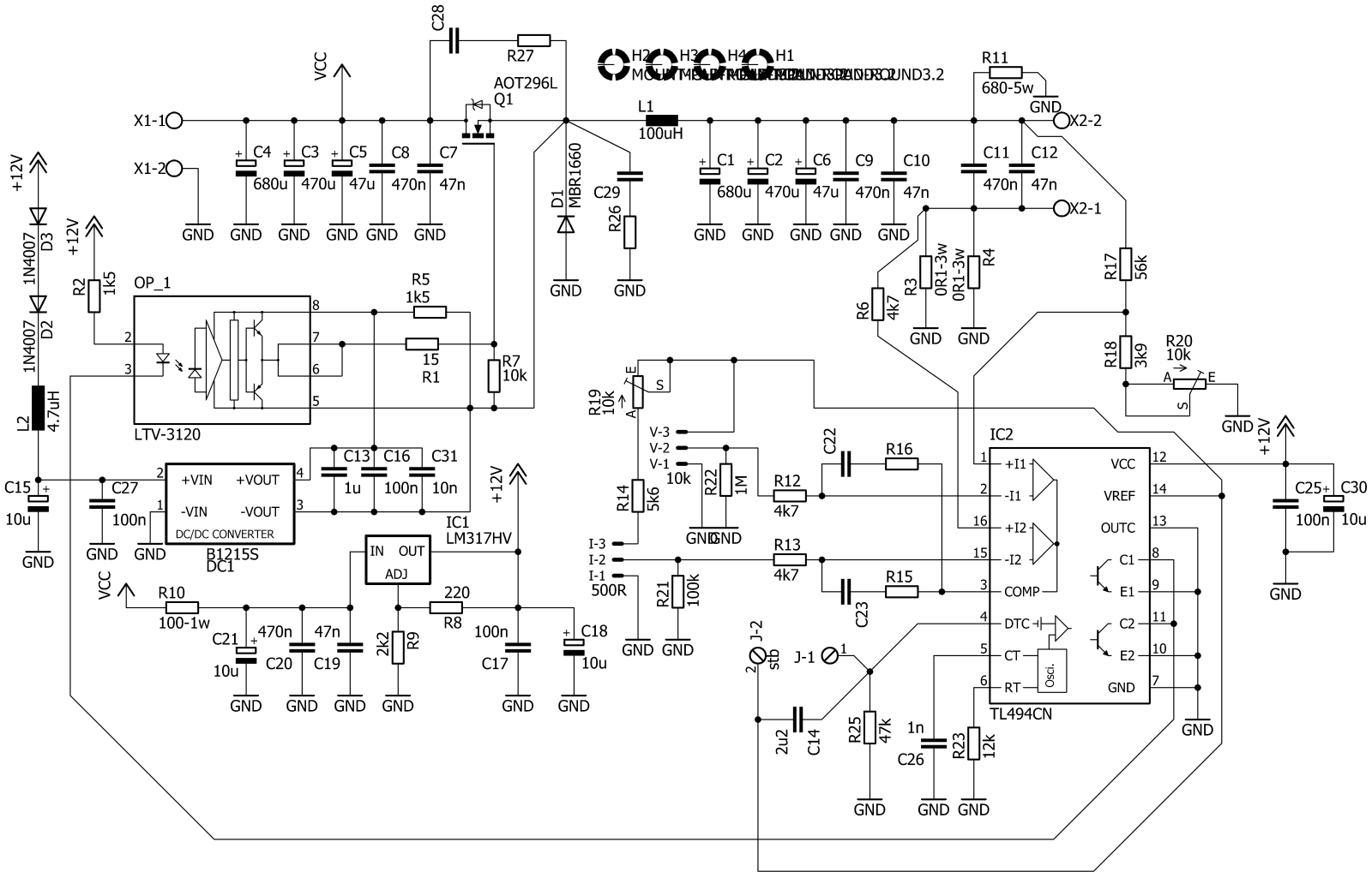

Ya he dado con el problema, mi circuito cuando el LED del optoacoplador está polarizado en directa, apaga el mosfet, entonces hasta que llega al humbral la salida da un pico de voltaje, y luego se estabiliza al valor fijado por el potencihometro de voltaje.
Solución, pues poner un transistor o un relé en la salida con un temporizador, o hacer algo parecido al montaje de Chaly29 con alimentación auxiliar y Mosfet-N, o una mezcla de los dos circuitos y Mosfet-P.
Saludos!!!
Solucioné el problema con este nuevo esquema, utiliza un convertidor dc-dc aislado galvanicamente, con entrada de 12v y salida de 15v y 1w, para alimentar el driver del mosfet, si no lo encontrais se puede poner una alimentación auxiliar de 15v regulados:

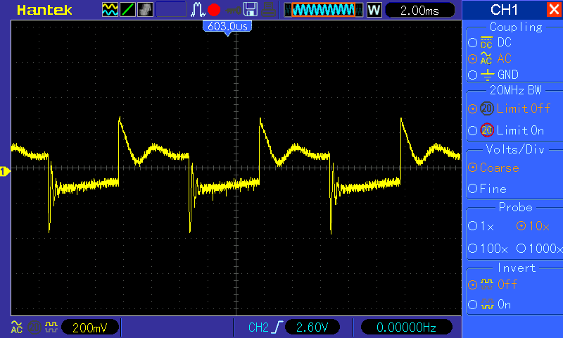

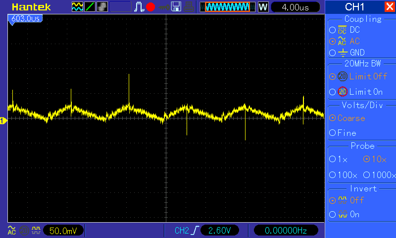

El resultado de la salida con una carga de 70W y 26V es el siguiente:
Y la respuesta al escalón, con Vo = 26V, carga fija de 8W y conmutada a 100Hz de 57W:

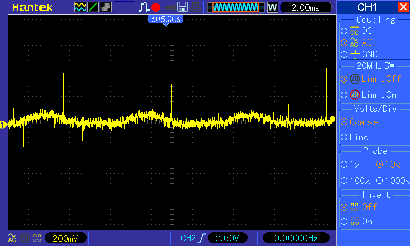

El resultado con una carga de 78W, y el límite de corriente ajustado a 3A, el de voltaje a 45V, es el siguiente, (el voltaje se reduce a 26V):

En el rizado del límite de corriente se ven unos pulsos altos y muy finos, estos son debidos a la fuente con la que alimento el circuito, es un buck con mucho ruido, el resto de oscilogramas están con una alimentación simple de transformador de 35Vac, rectificador y filtro.
