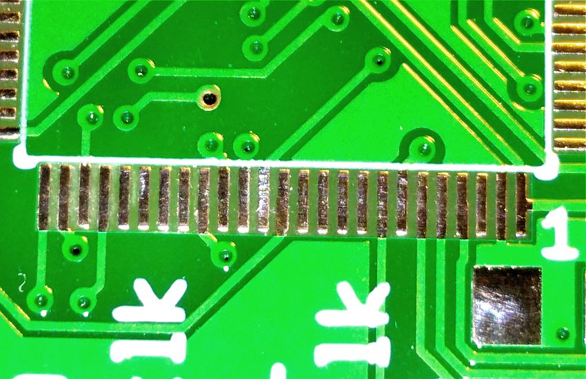

De momento no me voy a comprar el limpiador a ultrasonidos, he estado viendo el tamaño de la cubeta y es bastante pequeña. Tengo placas de por ejemplo 17x12cm, que ya no caben ni siquiera en los limpiadores de 2 litros, tendría que comprar mínimo uno de 4 litros, y por ahora se me va de presupuesto.
Para probar, he pensado en comprar alcohol isopropílico en spray y un cepillito, también me servirá para limpiar los stencil. En general solo veo que se acumula resina, que afea un poco, en las patillas de los TQFP, en el resto de componentes me sale todo bastante limpio del horno, pongo unas fotos de unos cuantos STM32 TQFP100 que he estado soldando en horno.

Mucha suciedad se ve en los pads del qfp: ¿no habrás limpiado los cortos con el soldador de lapiz (extendiendo así la suciedad)?. Hasta que no pongas máscara entre pads vas a seguir teniedo el problema de los cortos...
Re:Limpieza por ultrasonidos de placas
« Respuesta #14 en: 31 de Marzo de 2016, 07:39:37 »
Si, los pads de los TQFP están retocados a mano para quitar los cortos, en la mayoría de los casos con la técnica de poner un pegote gordo de estaño y absorver con la cinta desoldadora, entonces es cuando más se ensucian.
No se como poner máscara entre pads, uso los footprints que lleva Eagle para todos los componentes. La única forma que vi de modificarlos manualmente es desactivar la máscara automática y pintar a mano pin a pin en la capa correspondiente.
Lo que no entiendo es porque eso va a impedir los cortos, si no hay cobre cubierto de barniz está la fibra pelada, ¿ que diferencia hay para que afecte a los cortos ?. Aparte de que me parece un espacio extremadamente fino para que entre pines el fabricante pueda poner cobre, dudo incluso de que en el PCB en pantall salga algo tan fino que entiendo además que sería la continuación del plano de tierra, si es que llega.
¿ Puedes poner alguna captura de pantalla de ejemplo del CAD, o mejor una foto ampliada en la zona de los pines de una placa real, para ver como quedaría y a que te refieres exactamente ?, igual estoy pensando en algo que no es.
En esta imagen, los pines de mis TQFP100 en placa. ¿ te refieres a que entre pines debería de haber cobre cubierto de barniz en vez de la fibra pelada y eso impediría que se hagan cortos ?, ¿ ese cobre sería un relleno automático del plano de tierra o lo tengo que poner a mano sin que quede conectado a nada ?.
