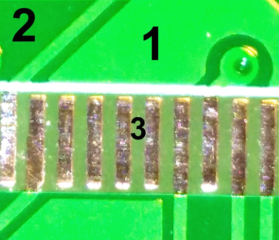

Vale, creo que ya lo he entendido, no es que entre pines tenga que haber cobre cubierto de barniz, basta con que haya solo barniz (sin cobre bajo). Si, en la foto que he puesto se distinguen 3 verdes, el del cobre cubierto de barniz, el de la fibra cubierta de barniz, y el de la fibra pelada sin barniz que es el que queda entre pines del TQFP100.
A veré como se puede hacer eso en Eagle, ya miré y no había nada automático, pero un compañero, creo que Killer, me sugirió eliminar la máscara automática en el footprint, y dibujarla a mano para cada pin, en la capa correspondiente. Eso creo que Altium si que lo permite hacer automáticamente, pero Eagle no.
En esta foto he marcado las tres zonas que distingo en mi PCB con TQFP100. El 1 es cobre cubierto de barniz, el 2 es barniz sin cobre debajo, y el 3 es ni cobre ni barniz (la fibra pelada). Tú dices que entre pines debería de tener barniz sin cobre (el 2 de esta foto) para que no se produzcan cortos entre pines, y que para eso tengo que modificar la máscara de soldadura del footprint.

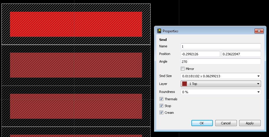

Creo que voy a reducir el rectángulo de la capa tCream para que caiga menos estaño por pin, y también probaré a reducir el rectángulo de la capa tStop para que salga máscara de soldadura entre pines. A ver si con esto se reducen notablemente los cortos, porque me tienen frito.
En Eagle, en ambos casos, tanto el tCream como el tStop se generan automáticamente para cada pin, no se pueden reducir automáticamente, solo se puede desactivar que se generen automáticamete y dibujar los rectángulos a mano pin a pin en cada capa, para de esa forma hacerlos del tamaño que yo quiera. Eso en el footprint claro, se hace una vez, se guarda y listo.
Yo creo que los más efectivo será reducir los rectángulos de la capa tCream, para que caiga menos estaño por pin.

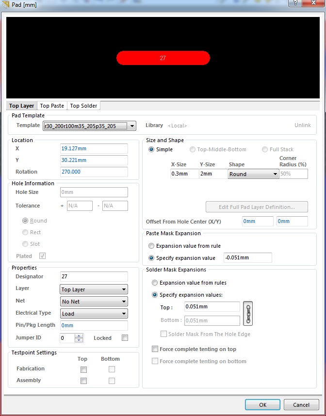

este es un pad mío, hecho en altium, para un tqfp 100:
(132.12 kB, 672x858 - visto 859 veces)
Como vez he agrandado 2mil el ancho de la mascara antisoldante y he reducido 2mil el ancho del solder paste (cream en eagle)
Con eso consigo soldar sin cortos PCB fabricados por mi junto a stenciles fabricados por mi...

¿ Puedes poner una captura de pantalla del CAD de esos pines, para que vea la apertura que tienes en el capa tCream ?, ya que en tu caso no hay máscara de soldadura entre pines, entiendo que tu stencil tiene una apertura en tCream menor que el ancho del pin.
Vale, te has adelantado a mi pregunta. Eso es justo lo que quería saber, ahora empiezo a entender porque me salen tantos cortos. Lo malo de Eagle es que no deja hacer eso de manera automática, pero creo que desactivando la generación automática del tStop y tCream en el footprint, y dibujando a mano con rectángulos en esas capas del footprint, podré conseguir lo mismo.
Lo que no entiendo es como Eagle da de serie estos footprints, que se sabe van a dar problemas de soldadura, menuda chapuza. Precisamente tengo que enviar a fábrica un PCB con TQFP100, voy a probar a hacer esas modificaciones y pediré también el stencil nuevo.
