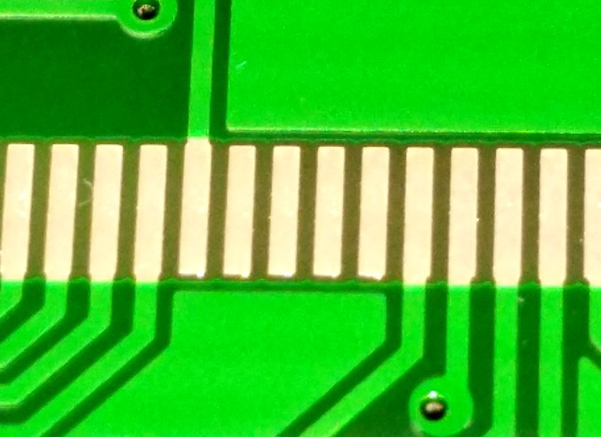

Mi gozo en un pozo, hoy me llegó la nueva placa, a la que le puse máscara antisoldante entre los pines del TQFP100, y ni rastro de la susodicha máscara, se la han comido con patatas.
Le he preguntado al chino, a ver que me diga cual es la separación mínima entre pads para que puedan poner máscara. Me tocará adelgazar los pines un poco, aunque consultando el datasheet de ST, recomiendan un ancho de pad de 0,3mm para un pin de 0,22-0,27 es decir el pad siempre más ancho que el pin, a pesar de que la Discovery vista al microscopio dice lo contrario, pads más finos que los pines del chip. Esto es una anarquía, no parece que hayan reglas estandar a seguir, cada maestrillo aplica su librillo.
Al menos espero que el nuevo stencil con apertura más estrecha para aplicar el estaño en pasta, de resultados, y deje de sufrir tantos cortos.

Tu cámara es una pasada ((:-))
Hombre, teniendo en cuenta lo desplazada que está la corona del agujero en la via de abajo (o al revés, según como se mire), yo no esperaría mucho del chino...

Como ya dije (en este post creo) los fabricantes chinos baratos no te van a poner mascara entre pads a no ser que la distancia entre pads sea grande y la anchura de la mascara sea decente (almenos 6mil).

Hoy me contesta el chino, sobre la máscara antisoldante. Bueno, me indica todas las condiciones sobre los mínimos aceptables del diseño del PCB, y lo que entiendo concretando es que lo mínimo que pueden trazar, sean pistas, máscara antisoldante o lo que sea, debe de ser de un grosor mínimo de 6 mil, vías mínimo de 12 mil, separación al borde de la placa mínimo 20 mil.
Así que si quiero máscara antisoldante entre pines, tendré que adelgazar los pad del TQFP100 y configurar las máscaras en Eagle, para que cumpla con los requisitos mínimo. De todas formas voy a probar con el stencil que me llegó ayer, y si ya no me salen cortos, ya no toco nada, si sale alguno si que adelgazaré pads y meteré máscara entre pines.

6mil de máscara es un huevo. No tendrás máscara en ningún qfn, qfp, etc. Tiene q haber otro chino que te asegure un mínimo de al menos 4mil ( 100 micras). Lo normal son 80 micras.
Como de baratas son esas PCB? Si te vas por ejemplo a pcbcart tienes muchas mejores prestaciones a un coste aceptable. Lo digo xq mucha gente tiende a abaratar en PCB y montaje cuando son cruciales: cuán do en muchas ocasiones es más sencillo abaratar en componentes...
