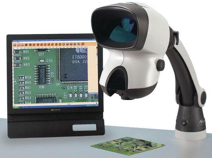

Re:Renovando el microscopio para inspección de PCB
« Respuesta #131 en: 26 de Septiembre de 2018, 13:01:53 »
El de evvblog tiene ambos por lo que es buena fuente, aunque él dice que para el uso que le da se queda con el caro.
En su review, pone de manifiesto algunas deficiencias de Tagarno, como el fallo del autofocus, bastante menos zoom que el chino, y me ha parecido que la imagen era más nítida en el chino. Ahora ya no tengo tan claro que el Tagarno sea tan buen producto, sobre todo teniendo en cuenta el precio.
Este hombre de EEVBlog, tira por lo alto siempre, se ve que le sobra la pasta, también tiene un microscopio óptico Mantis Elite, que debe de costar un huevo.
« Última modificación: 26 de Septiembre de 2018, 13:05:35 por planeta9999 »
