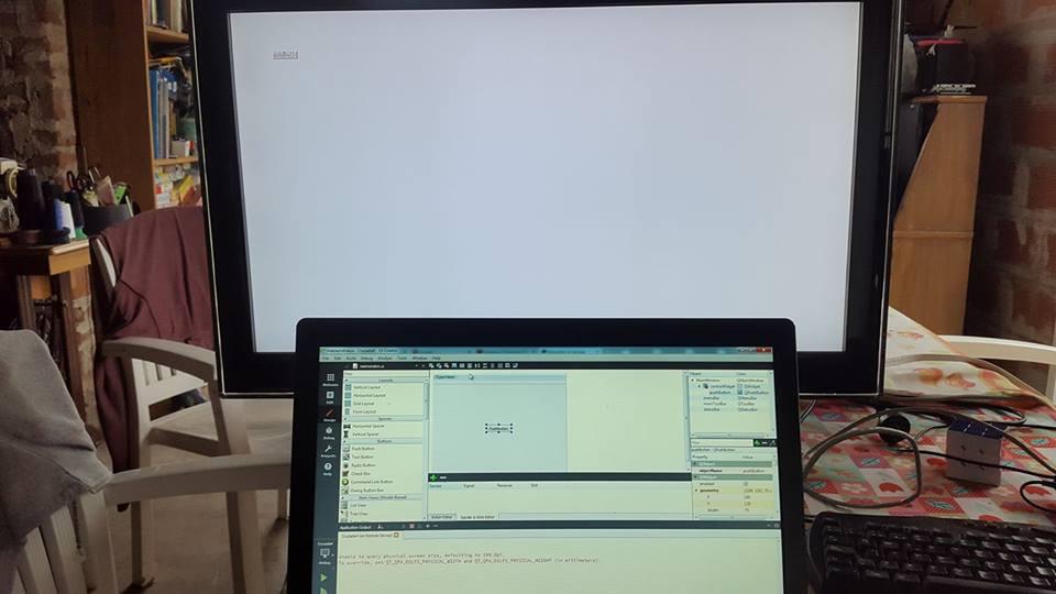

Bueno , esto me supero , ya he perdido demasiado tiempo y me canso , no puedo solucionar el problema , les paso una imagen del problema , he hecho mil cosas y nada lo soluciona , google tampoco , al menos yo no lo encuentro , las soluciones propuestas no sirven , la verdad es que ya no se que hacer , estoy tan cerca y no llego , Planeta , si lograste solucionarlo , espero tu post ....me canse ... la cross compilation se hace perfecto , pero la ventana sale del tamaño del monitor y el boton desfazado , es como que si no le diera bolillas al tamaño , incluso el error sale en QT
Unable to query physical screen size, defaulting to 100 dpi.
To override, set QT_QPA_EGLFS_PHYSICAL_WIDTH and QT_QPA_EGLFS_PHYSICAL_HEIGHT (in millimeters).
« Última modificación: 09 de Abril de 2017, 10:53:03 por Rseliman »

Encontre esta pagina
http://www.qtrpi.com/home
me parecio buena , y decidi escribirles , y me contestaron lo siguiente
Hello,
Thanks for using QtRpi!
You can export the variables QT_QPA_EGLFS_PHYSICAL_WIDTH and QT_QPA_EGLFS_PHYSICAL_HEIGHT in the terminal or define it in the ~/.bashrc.
Here is the step by step video :
, check at 3:47
Lo cual no me soluciona el problema tampoco ....
hoy seguire intentando otra ves !!!! y van !!!!!

« Respuesta #83 en: 10 de Abril de 2017, 20:14:47 »

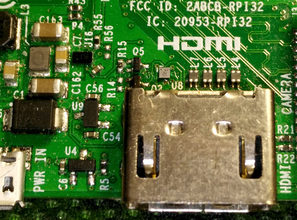

Hola Planeta como estas ?? , ayer agarre de nuevo la raspberri despues de un tiempo ...y con toda la mala suerte de que tenia una gota de no se que arriba de un componente , seguramente a alguien se le volco algo encima y no me avisaron , el tema es que la limpie con alcohol , y un cepillito , empezo a fallar el video , lo mire abajo del microscopio y me encontre con un componente quebrado que no se que es , ahora ya no arranca ...si alguno de uds sabe donde conseguir el circuito de la RPI 3 le voy a agradecer , no quiero descartarla , es nueva ....y es ese componente seguro , esta al lado de la salida HDMI , seguramente alimenta algo , no tiene nombre , asi que la unica que me queda es el circuit diagram ...

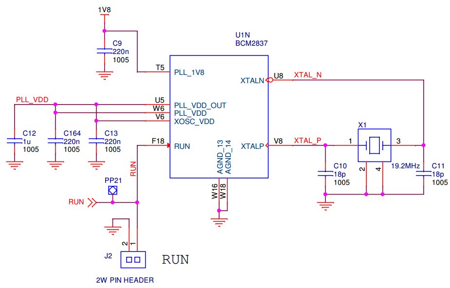

¿ De que componente se trata ??, si es U8, parece un cuarzo. El resto son resistencias, transistores, condensadores, bobinas y algún diodo.
Los esquemas disponibles para la RPY2 y la RPY3, están muy censurados, apenas dan nada.
https://www.raspberrypi.org/documentation/hardware/raspberrypi/schematics/RPI-3B-V1_2-SCHEMATIC-REDUCED.pdf
es este mira
creo que es el U16 ...uhmmmm estoy listo ...no se si lo conseguire !!!!
2.7MHz 3A Step-Down Converter with I2
C Interface
http://www.richtek.com/assets/product_file/RT8088A/DS8088A-00.pdf
« Última modificación: 30 de Abril de 2017, 20:02:38 por Rseliman »
Re:Programacion orientada a objetos pi3
« Respuesta #88 en: 30 de Abril de 2017, 20:22:38 »
Aunque lo consiguieras, no se como lo vas a soldar, es parecido a un BGA.

« Respuesta #89 en: 30 de Abril de 2017, 20:28:03 »
He cambiado integrados asi en celulares, el tema es de donde lo saco ...
