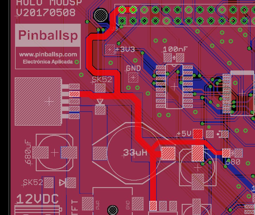

El problema de la Zero es que solo venden una por por persona/pedido, y así no se puede diseñar nada con visos comerciales. Tengo un par por aquí para jugar, y para eso se quedarán, una pena.
El grosor de pista, que he puesto para el positivo de 5v, es el del pin de salida del LM2596, y ese chip aguanta 3 amperios. Además he puesto rectángulos de cobre, aunque creo que no hacen falta. La corriente que puede circular por ahí, seguro que es muy superior a la que puede pasar por el pin de un conector micro USB.
Siempre pongo plano de tierra en ambas caras, y rellenos con vías entre caras.

Creo que Picuino habla del grosor de las pistas de la placa del RPi3

La única diferencia entre alimentar la RPY por USB o por el conector de 2x20, es un fusible térmico en el USB, luego de ese fusible ambas entradas van conectadas.
En mi caso el pin de 5v del RPY es solo para darle tensión, no para que lo suministre, tampoco estoy usando la salida de 3.3v del RPY para alimentar mi circuito, aunque pensé en hacerlo y seguramente no habría problema. Por lo que he leído el consumo interno del RPY es de unos 600mA, el resto hasta los 2A de la fuente que recomiendan, entiendo que es para dar corriente a la periferia que se conecte.
Tengo mi circuito a prueba, y no he notado ningún problema. Y en toda la información sobre alimentar por el GPIO, que encontramos googleando, no se indica ningún inconveniente, salvo el tema de saltarse el fusible térmico.
