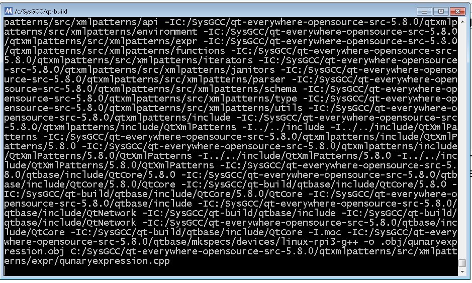

A todo esto, el proceso de compilación aún sigue, madre de dios esto es eterno. A ver que mire cuanto lleva, 1 hora compilando desde mi anterior post (en un I7 a 4.4Ghz), y no se cuando acabará. Y solo faltaba que después de un buen rato, por lo que sea, de algún error de compilación, de pesadilla.

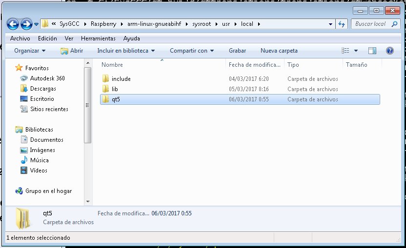

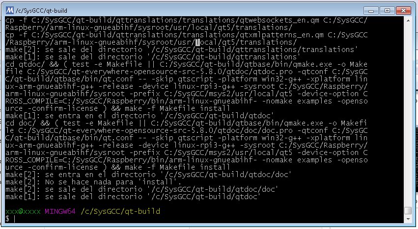

¡¡¡ Aleluya, terminó la compilación con éxito ¡¡¡, una hora ha tardado aproximadamente. Y ahí ya tengo los binarios de QT5 para Raspberry Pi3, para poder trabajar con compilación cruzada.
Mañana lo subiré todo por SmarTTY a la Raspberry Pi 3 y empezaré a probar todo el entorno de compilación QTCreator desde el PC. En cuanto vea que va  bien, lo subo todo ya compilado y listo para usar, en un ZIP a MEGA, y documento la instalación en un nuevo post que reemplazará al que hice hace unos años.
Dos días sudando la gota gorda, ayer toda la noche sin dormir probando mil cosas. El caso es que esto lo necesito para un par de proyectos y otros futuros que tengo en mente, quiero exprimir la Raspberry, para mi es la mejor opción para muchos de mis diseños, a años luz de cualquier microcontrolador, y con las versiones Compute puedes hacer maravillas en desarrollos profesionales integrados a precios de risa.
