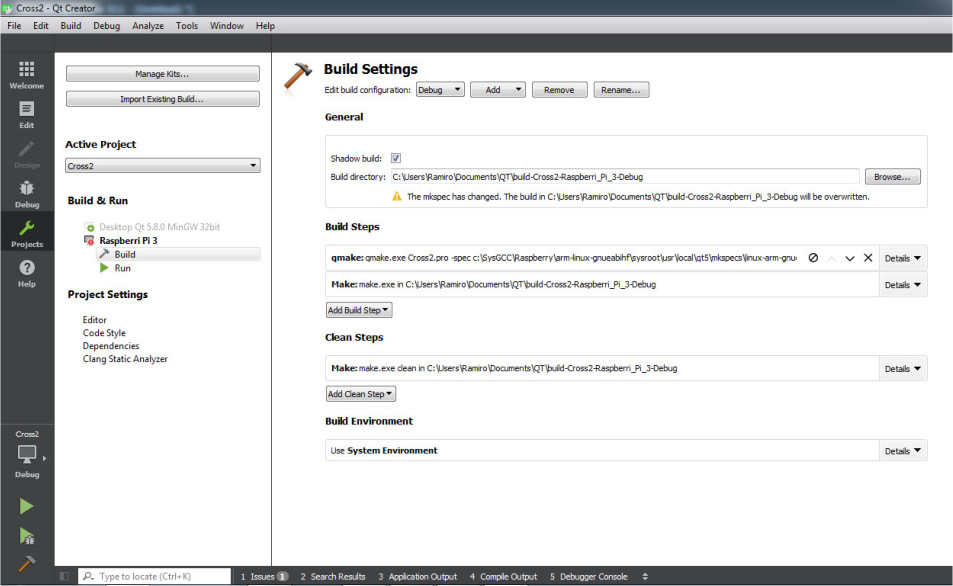

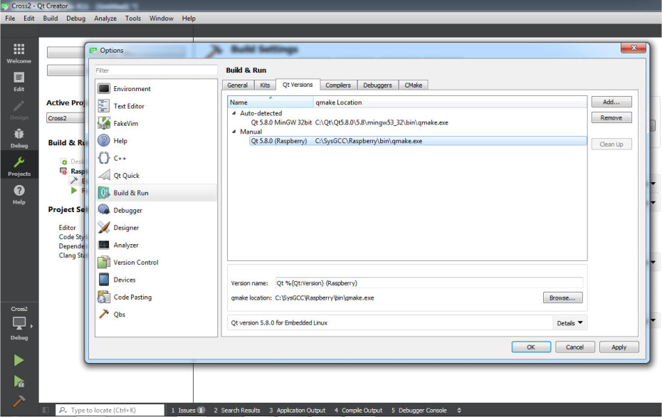

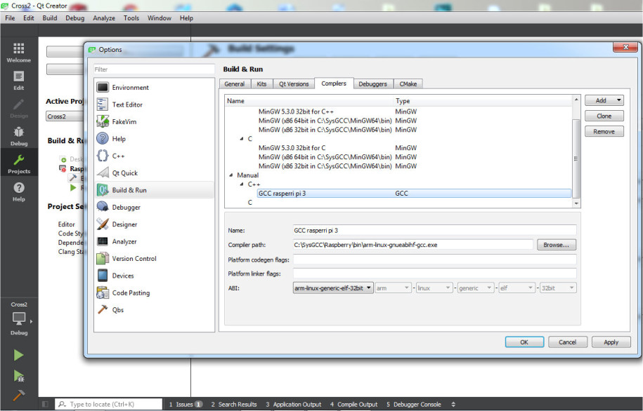

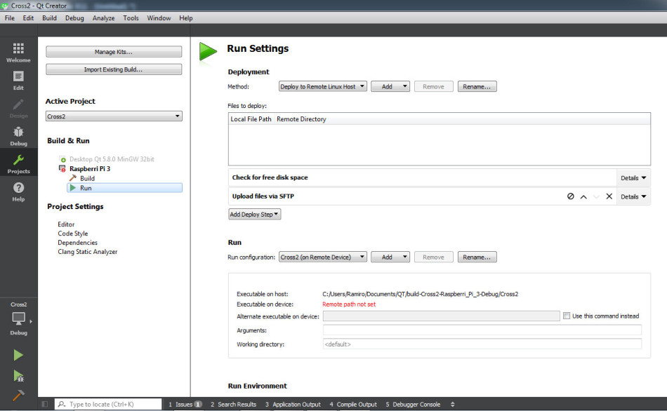

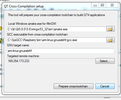

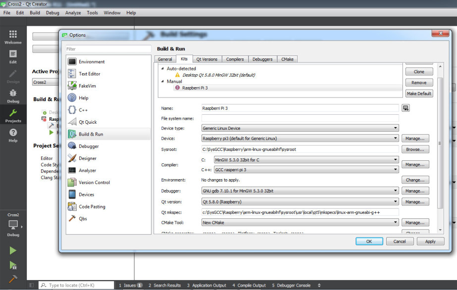

Bueno ...les pido disculpas a todos , pero esto me esta superando , mi gran problema es que no termino de entenderlo ...estoy siguiendo tutoriales y haciendo cosas que no se como van a funcionar , sin entender , y eso es lo que me esta matando ....les paso lo que tengo configurado ..mis paso son estos ....instale raspbian de 0 , en la pc instale QT , desp instale raspberry-gcc4.9.2-r4.exe , desp mingw32-gcc4.8.1.exe , Smartty ,  desp cross tool , desp descomprimi en SYSGCC el Archivo de Planeta9999 que baje de MEGA , que seria todo ya compilado , desp hice la sincronizacion con cross tools , y por ultimo trato de configurar el QT , no se si hasta ahi voy bien supongo que si , el tema es que hice tantas cosas y segui tantas paginas que ya no se donde estoy parado ...paso las imagenes de configuracion de QT , tambien use el archivo bat  UpdateSysroot.bat y sincronice

¿ Pero te funciona o te da algún problema ?, yo he estado liado con otros temas y no he podido mirar todavía la instalación completa de Qt Creator para documentarlo al detalle en un post.

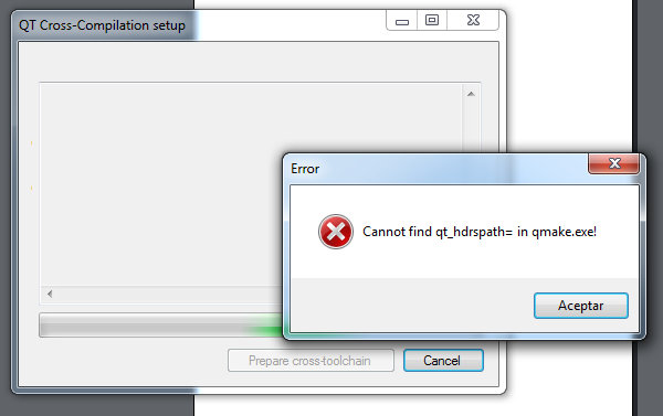

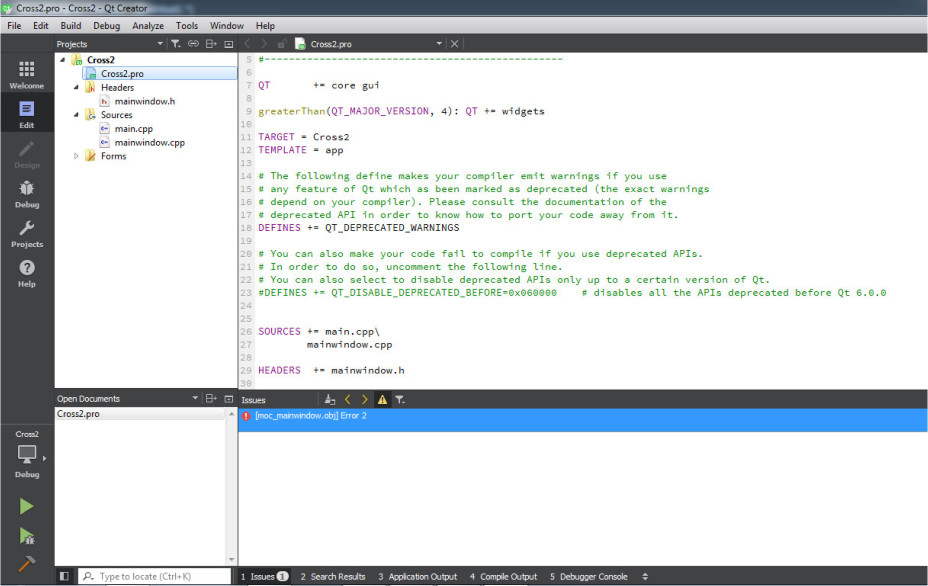

Cuando quiero usar el cross compilation setup  , me da este error , por lo cual no estoy generando la carpeta share que nesecito
« Última modificación: 26 de Marzo de 2017, 12:29:37 por Rseliman »
Re:Programacion orientada a objetos pi3
« Respuesta #57 en: 26 de Marzo de 2017, 13:43:56 »
Ese es el path para los Includes. Por algún sitio en la configuración se tienen que definir todos los path de trabajo.

he estado buscando en google de este tema y nada , hay muy poca documentacion , asi que por lo pronto estoy parado ahi ...a vos no te dio ese error ???
Suena como que si el error fuese de version de qmake , porque googlenado encontre a muchos que les funciona de esa manera pero con QT4
« Última modificación: 26 de Marzo de 2017, 13:53:15 por Rseliman »

Mira, porque creo que todas esas definiciones están en el qmake.conf, y ya en su día habían problemas por algún bug de QT, y había que tocar ese fichero a mano.
