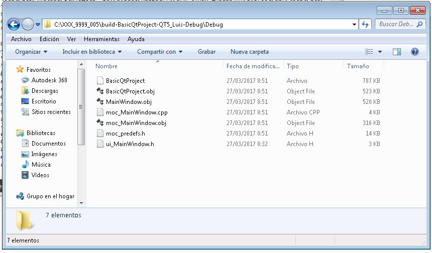

¿ Como .exe ?, eso no es compilación cruzada, estás compilando para el PC con Mingw, no has definido correctamente los parámetros para la compilación.
Mira en el post que te he pasado en MEGA, ahí está definido todo correctamente para hacer compilación cruzada para ARM.

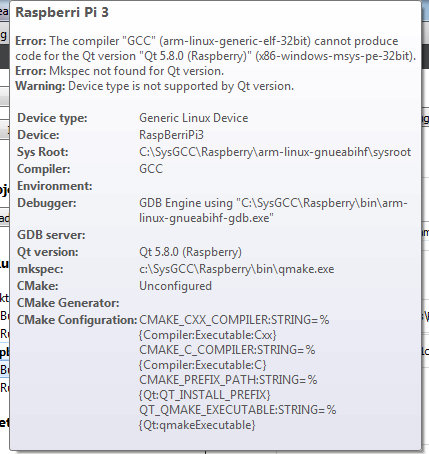

Mira esto
Re:Programacion orientada a objetos pi3
« Respuesta #66 en: 27 de Marzo de 2017, 02:24:12 »
¿ Cuando hiciste la sincronización, antes o después de descomprimir los binarios de QT5 que colgué ??.
¿ Que versión de Toolchain te descargaste ??

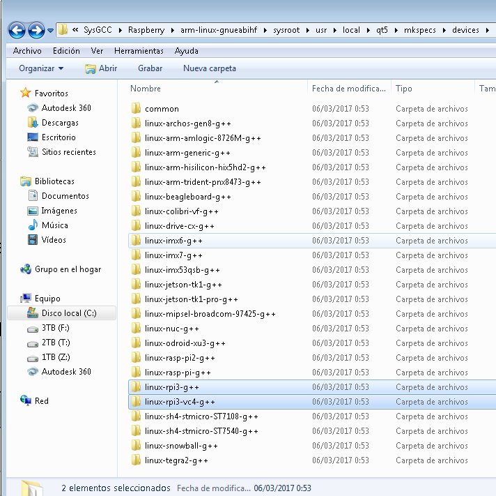

Hay que mirar esto del Mkspec que es, me suena pero no lo recuerdo exactamente, ahí parece que está el problema.
Estoy mirando, y en los binarios de QT5, aparecen dos dispositivos Raspberry Pi3, hay que poner el correcto en Cross -specs directory, creo que el bueno es linux-rpi3-g++.
Hace años en la configuración de QT Creator para Raspberry Pi2, detecté y corregí este error, a ver si sigue estando igual para la RPY3, porque aquel problema también estaba relacionado con mkspecs.
" El problema es fácil de corregir, tiene que ver con las barras que se utilizan para escribir la vía de acceso a un fichero, parece que en Linux tienen que ser siempre inclinadas a la derecha (/), y por el motivo que sea en el fichero qmake.conf, la vía de acceso al directorio de la librerías de usuario, está con las barras inclinadas a la izquierda (\), así que solo hay que editar el fichero qmake.conf y cambiarlo.
Editar el fichero C:\SysGCC\Raspberry\arm-linux-gnueabihf\sysroot\usr\share\qt4\mkspecs\arm-linux-gnueabihf\qmake.conf
y cambiar esto: QMAKE_LIBDIR_QT       = C:\SysGCC\Raspberry\arm-linux-gnueabihf\sysroot\usr\lib
por esto: QMAKE_LIBDIR_QT       = C:/SysGCC/Raspberry/arm-linux-gnueabihf/sysroot/usr/lib

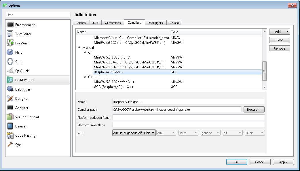

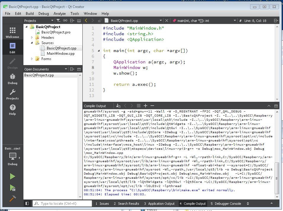

Acabo de configurar y probar QtCreator para compilación cruzada, y a la segunda intentona (he corregido un detalle de mkspecs), parece que ha compilado sin problemas. Luego subiré el ejecutable compilado a la RPY3 y probaré que funciona, todavía no he subido los binarios de Qt5 a la RPY3, esperemos que sea algo rapidito.
Si va todo bien, ya documento con detalle la instalación y configuración, para poder ya trabajar, que es lo importante, en vez de perder tanto tiempo configurando para que eche a andar.

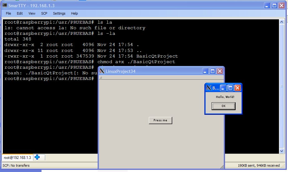

Esta es la salida que da el programita BasicQtProject, cuando lo probé en su día en la RPY2 (ya hace nada menos que 4 años, en 2013, como pasa el tiempo). Ahora con el compilado para la RPY3, debe de hacer lo mismo, luego lo subo y lo pruebo.

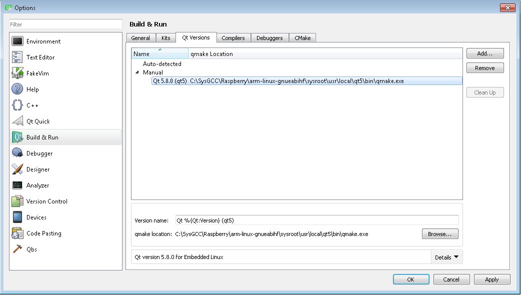

Crea esta configuración, y te funcionará sin problemas. Solo me falta por probar el Debug y arreglado, lo documentaré todo en un post.
