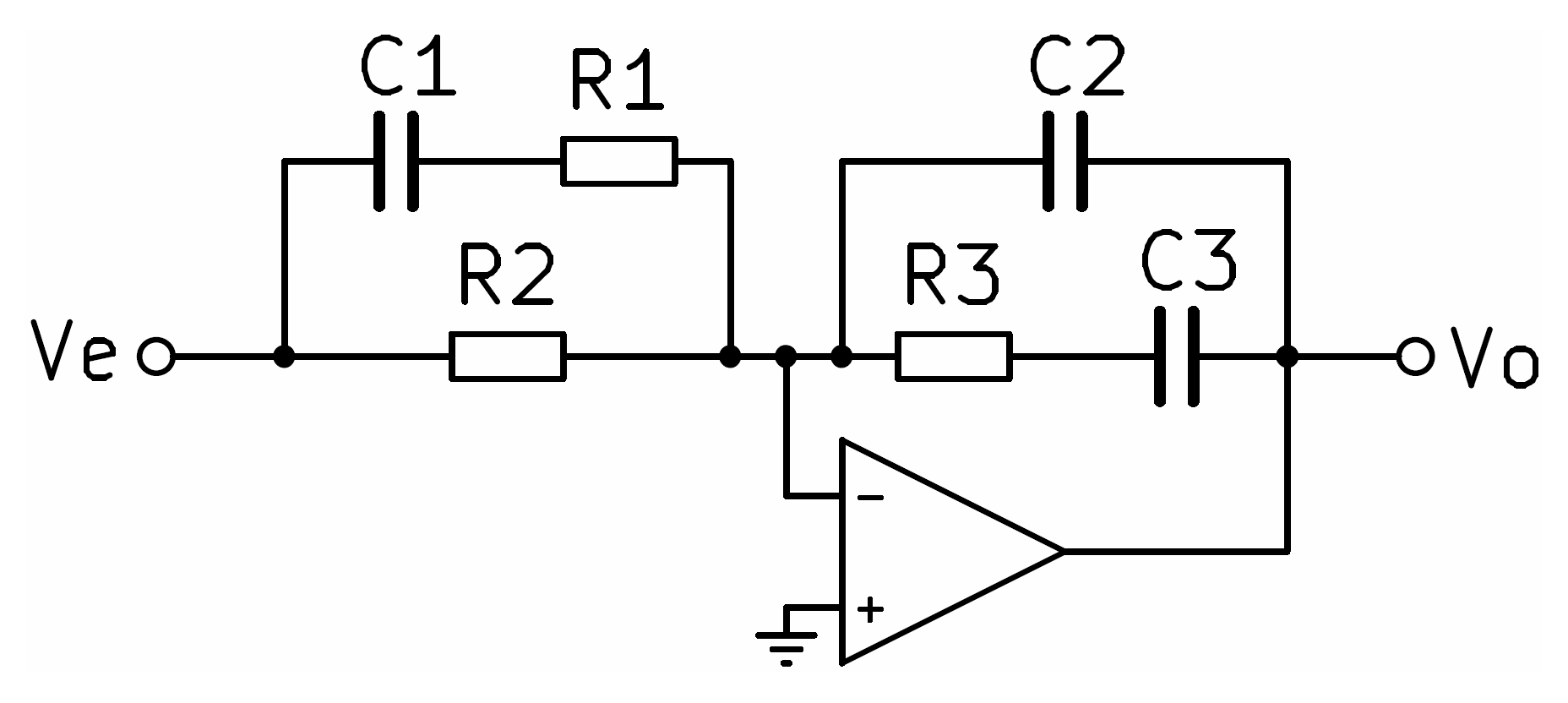

Compensador:
Polo 1:  w = 0
Polo 2: w = (C2+C3) / (R3 * C2 * C3)
Polo 3: w = 1 / (C1 * R1)
Cero 1: w = 1 / (C3 * R3)
Cero 2: w = 1 / (C1 *(R1 + R2))
« Última modificación: 04 de Abril de 2017, 18:31:16 por Picuino »
« Respuesta #154 en: 04 de Abril de 2017, 18:50:52 »
Un ejemplo del compensador:
R1=   1   kOhm
R2=   10   kOhm
R3=   100   kOhm
C1=   33   nF
C2=   0,33   nF
C3=   4,7   nF
Pole 1 =   0,000   kHz
Zero 1 =   0,339   kHz
Zero 2 =   0,438   kHz
Pole 2 =   5,162   kHz
Pole 3 =   4,823   kHz
Con este compensador se puede crear una curva a medida mucho más precisa que con el primero, que sólo utilizaba 4 componentes.
« Última modificación: 04 de Abril de 2017, 18:58:38 por Picuino »
« Respuesta #155 en: 05 de Abril de 2017, 08:49:55 »
Muchas gracias Picuino!!!
No lo he probado aun, pero quisiera saber como has obtenido los valores de los componentes, imagino que fijas primero una resistencia, por ejemplo R1 = 1k, y luego despejas de aquí:
Polo 3: w = 1 / (C1 * R1) --> C1 = 1 / (w * R1)
siendo w = wp = 1,505E+02   rad/s
al igual con R3, se fija a 100K, y se calcula C3 = 1 / (w * R3)
siendo w = wz = 3,333E+04   rad/s
Pero no salen las cuentas
« Respuesta #156 en: 05 de Abril de 2017, 09:16:16 »
He metido las ecuaciones en una hoja excel y voy probando valores cambiando las resistencias y los condensadores hasta que obtengo los polos que quiero.

« Respuesta #157 en: 05 de Abril de 2017, 10:03:53 »
Ponme un ejemplo concreto y lo compruebo, para descartar que sea un error.
He repasado todas las cuentas, Vsl me sale 0.1:
Vsl = (Vo-Vin) · Rs · T / L = (21-11) · 0.028 · (1/40K) / 70u = 0.1
A partir de aquí algunos valores cambian:
Km = 201.5
Kd = 2.5
wr = 27.04E+3
wz = 33.33E+3
wp = 119
Ahora, si fijamos R1 = 1K, y R3 = 100K, y despejando de aquí:
C1 = 1 / (wp * R1) = 1 / (119 · 1000) = 8.4uF
C3 = 1 / (wz * R3) = 1 / (33.33E+3 · 100E+3) = 300pF
No sé si es la forma de calcularlo.
« Respuesta #158 en: 05 de Abril de 2017, 13:20:15 »
Vsl es V_slope, es decir la tensión de la rampa de compensación que evita la oscilación subarmónica.
Esta tensión hay que calcularla para el peor caso posible y añadir un poco más para evitar que esté a punto de oscilar.
Vsl = (Vo-Vin) · Rs · T / L = (36-12) · 0.028 · 25us / 70uH = 0.24 v/ciclo
En nuestro caso, al final pusimos una resistencia R13=4k7 que hace un divisor resistivo con la resistencia R4=1k que a su vez estaba unida a las resistencias de sensado. También hay conectada una resistencia R15=6k8 a 5v.
La rampa del condensador oscilador es de 1.7V que dividida por el divisor resistivo formado por R13=4k7 y la impedancia equivalente de R15 y R4 en paralelo (872 Ohm) da como resultado Vsl = 0.266 V
Yo había puesto Vsl=0.3V porque no había tenido en cuenta el efecto de la resistencia R15=6k8.
En cuanto a los polos de la fuente y del compensador, no tienen nada que ver.
La fuente tiene unos polos y unos ceros y a partir de ahí tendrá un diagrama de bode.
El compensador tendrá otros polos y otros ceros y a partir de ahí tendrá otro diagrama de bode completamente distinto.
Al sumar los dos diagramas de bode obtenemos el diagrama de bode total, de la fuente y del compensador juntos.
Este último diagrama es el que debe ser estable y funcionar bien.
Normalmente la respuesta de la fuente no es ideal, hay que modificarla para que funcione mejor. Ahí es donde entra en juego el compensador que modifica la respuesta de la fuente para conseguir una respuesta lo más parecida al ideal.
Para conseguir eso hay varios métodos, como el de Ziegler-Nichols, que ayudan a escoger cómo debe ser el compensador para mejorar lo máximo posible la respuesta del conjunto.
Yo no conozco qué método utilizar para afinar un compensador de tantos polos y ceros. Lo intentaré ajustar a mano a partir de la respuesta de la fuente (dada por sus gráficas de bode).
El primer paso para eso es calcular la respuesta de la fuente y comprobar que se ajusta a la realidad. Yo ahora voy a repasar los cálculos y voy a intentar comprobar que todo está bien y luego intentaré comparar los resultados con las gráficas que has puesto hasta ahora. A ver si consigo afinar el compensador a partir de ahí.

Calcular las resistencias y condensadores del compensador no es demasiado complicado. Simplemente probando y ajustando a mano se pueden conseguir resultados aceptables. Con la hoja excel es rápido, aunque todavía tengo que completarla con el modelo de la fuente.
En clase haciamos cosas como los ejercicios del adjunto, la funcion de transferencia en lazo abierto sería la de nuestra fuente (que no conocemos), y luego se quedan en la función del controlador que dá matlab, pero nunca llegamos a implementar eso con un filtro en un operacional.
En esta fuente lo vamos a hacer en la práctica con un operacional.

« Respuesta #162 en: 06 de Abril de 2017, 06:09:33 »
Otra herramienta que se puede utilizar alternativa a Matlab (que es un software de pago) es Python con la librería científica scipy:
https://docs.scipy.org/doc/scipy-0.14.0/reference/generated/scipy.signal.bode.html
https://docs.scipy.org/doc/scipy-0.14.0/reference/signal.html
Lo prefiero porque es software libre, con un lenguaje más flexible y potente. Aunque no tiene tantas posibilidades como Matlab, lo que tiene nos sirve de sobra para nuestro caso.
« Respuesta #163 en: 06 de Abril de 2017, 06:23:13 »
Si vas a intentar calcular el bode de forma práctica, puedes intentar primero poner un compensador con:
R2= 10k
C23 = 10nF
Y nada más. Creo que será estable. Si no lo es, aumenta el condensador hasta que sea estable.
Si no llega a ser estable, coloca en vez de C23 una simple resistencia. Cuanto más baja sea, más estable será la etapa.
Lo mejor es hacer el ensayo con la tensión de salida alta (unos 30V) que es el punto más inestable de todos.
Lo ideal es que funcione con una carga de potencia constante (un Buck con salida de potencia constante). No pongas el Laptop por si oscila mucho la tensión y lo quemas. Esta carga es inestable, pero así se consigue ver el peor caso posible.
« Respuesta #164 en: 06 de Abril de 2017, 15:42:25 »
http://www.todopic.com.ar/foros/index.php?topic=47512.msg395929#msg395929
Nueva versión de la hoja excel. Ahora calcula los componentes a partir de la ganancia, los polos y ceros.
Para eliminar un polo o un cero, hay que hacer su valor muy grande (con que sea mayor de 60 millones es suficiente)
