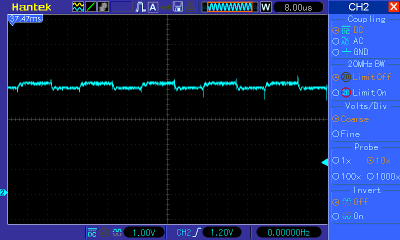

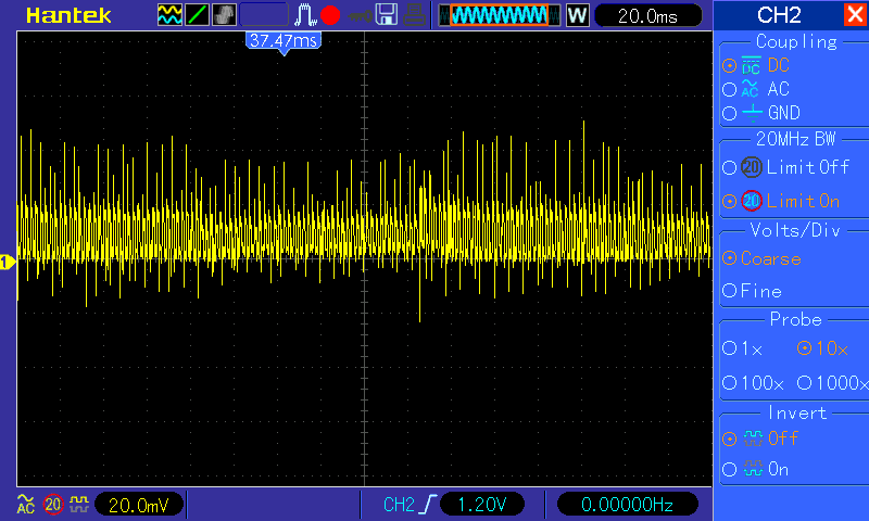

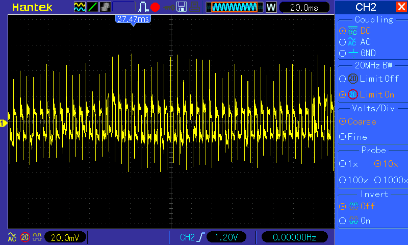

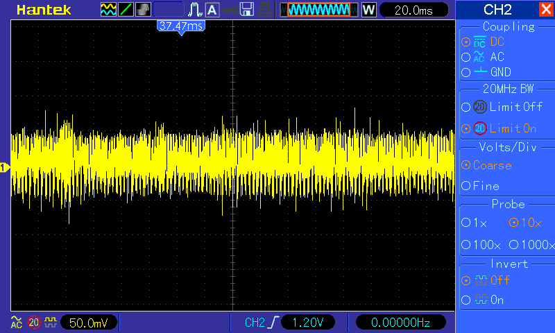

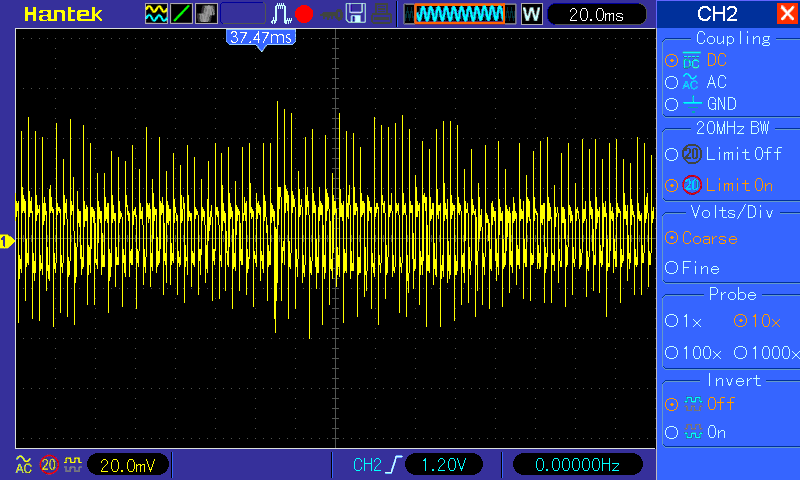

Hay un punto en el que parece oscilar más, con una resistencia R3 = 12.5Kohm, las graficas son estas (son la misma en diferente escala):
Con un poco de imaginación veo un Tc = 8ms.
R3 = 0.45 * 12.5k = 5K6 ---> ponemos 4k7.
C3 = ( 0.83 * 8ms ) / 4k7 = 1.4uF
« Última modificación: 24 de Abril de 2017, 17:03:38 por micro_pepe »

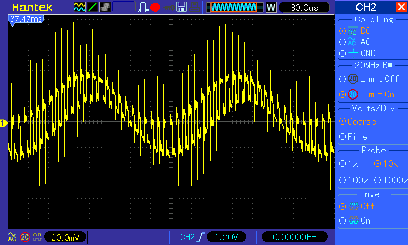

El caso es que yo también veo una oscilación de 8 ms en la gráfica. Pero esta fuente tiende a oscilar con una frecuencia mayor.
Puede que se deba a la carga. Si has conectado un buck (fuente reductora) a la salida quizás oscila por eso.
« Respuesta #198 en: 25 de Abril de 2017, 07:17:54 »
Ahora que me he fijado con más detalle, también veo una oscilación de unos 1.6ms en una zona de la gráfica.
(7.24 kB, 348x326 - visto 458 veces)
Pero son oscilaciones muy pequeñas, de 20 a 40mV que están dentro del ruido de conmutación.
Por lo que se ve, la fuente tiene muchas oscilaciones. Esta topología no es muy estable.
Vamos a ignorar las oscilaciones que sean demasiado pequeñas (menores de 50mV) porque están por debajo del ruido de conmutación y no tiene mucho sentido intentar eliminarlas.
Intenta aumentar la ganancia para que se vean un poco más claras.
P.D. Mientras tanto voy a intentar buscar un modelo que represente bien la respuesta de la fuente. Lo malo del método de Ziegler-Nichols es que vas a ciegas y en sistemas con mucho ruido o que no sean claros, como este, es difícil saber por donde seguir. Hace falta un modelo que aclare las cosas y con el que sepas qué es propio de la fuente y que se debe al ruido o a los elementos externos (como la carga). En caso contrario tantas señales y oscilaciones tienden a confundir.

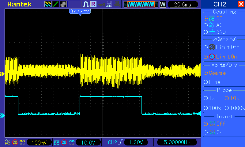

He probado con el buck como carga, ajustado a 13v y con una carga fija de 9w y otra conmutada de 5w. Los resultados son estos (con Vi = 11v):
Con el step-up ajustado a 15v:
(20.76 kB, 800x480 - visto 378 veces)
Con el step-up a 19v:
(23.49 kB, 800x480 - visto 440 veces)
Step-up a 24v:
(24.01 kB, 800x480 - visto 435 veces)
Yo quiero fabricarme una fuente como esta.

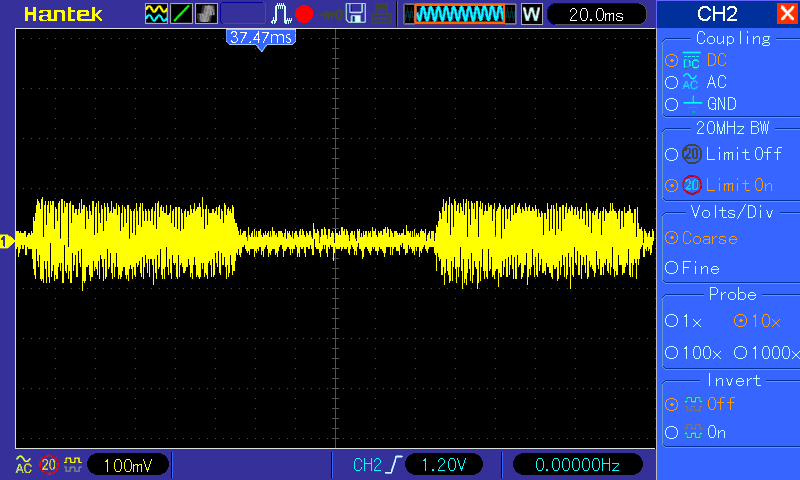

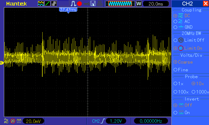

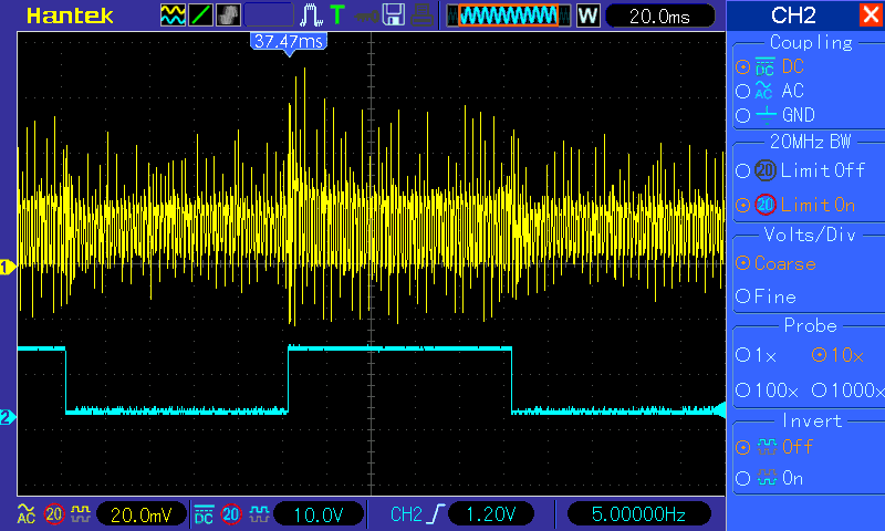

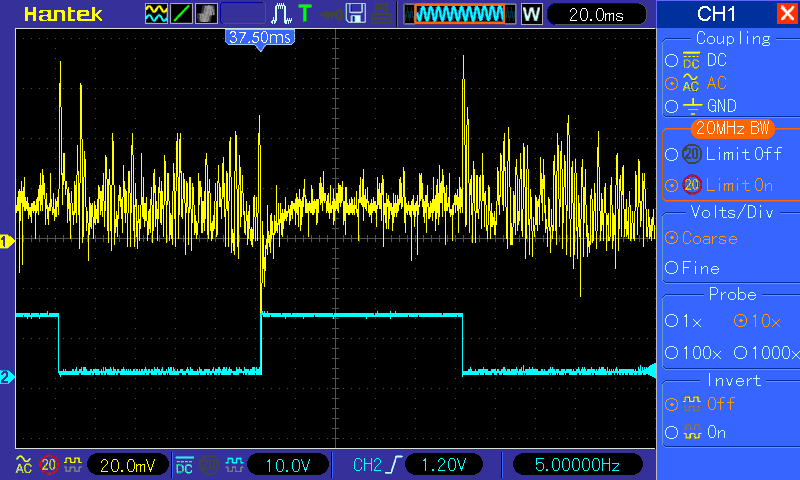

« Respuesta #203 en: 26 de Abril de 2017, 19:41:00 »
Otra cosa más. Veo que has probado con bajas potencias de salida ¿Funciona bien con cargas más altas?
Un poco más de amplitud del rizado. Adjunto resultados para una carga de 21w fija y 5w conmutada.
Fuente a 16v:
Fuente a 19v:
Fuente a 24v:
En cuanto a la red Snubber, que te refieres, ¿a cambiar de sitio la que ya hay "estirándola"?, o ¿a poner otras dos redes?
Gracias, un saludo!!!

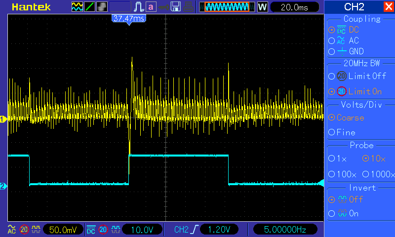

« Respuesta #204 en: 27 de Abril de 2017, 08:18:35 »
No entiendo bien los escalones que aparecen en las gráficas (en especial la de 24V). De todas formas la variación de tensión es baja.
Con respecto a la snubber no se si estirarla o poner otra. Voy a buscar una solución en notas de aplicación y te comento.
« Respuesta #205 en: 27 de Abril de 2017, 08:35:32 »
Pues tienes razón, a simple vista pensé que eran las conmutaciones propias de la fuente a 40KHz, pero tienen unos 160Hz  :shock:
Saludos!!!

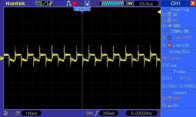

« Respuesta #206 en: 27 de Abril de 2017, 11:54:35 »
Tienen una amplitud de unos 25mV. Como la ESR de salida es de unos 0.01 Ohmios, el escalón de corriente es de 2.5 Amperios.
La corriente media de salida es aproximadamente de 1 Amperio  (24V de salida 21/26W de salida), esto significa que la fuente no está funcionando en la parte baja y entrega 2.5A en la parte alta con un ciclo de trabajo aproximadamente de 40%.
Está funcionando mal. Oscila continuamente a 160 Hz. Es como un controlador todo/nada.
Mira en la patilla 1 (COMP) a ver que salida tiene el regulador.

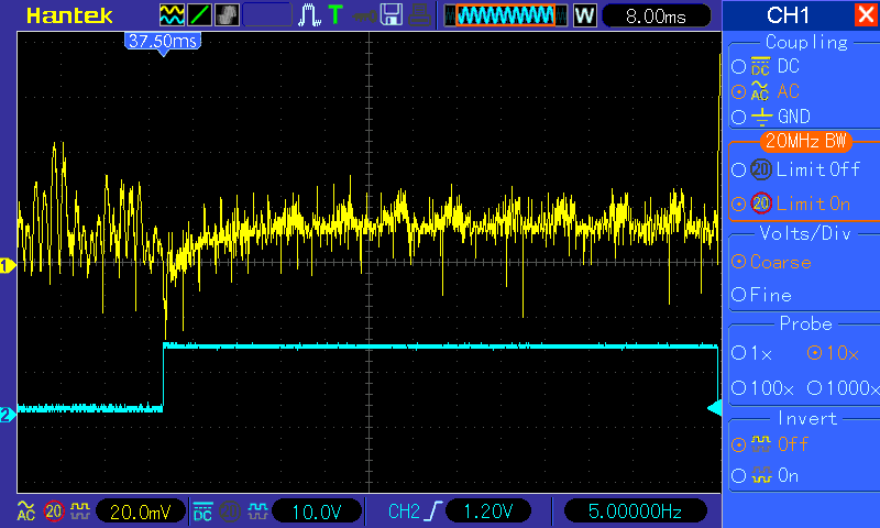

« Respuesta #207 en: 27 de Abril de 2017, 12:52:51 »
Esto es lo que hay en el pin 1:
(17.16 kB, 800x480 - visto 414 veces)
Gracias, saludos!!!
« Respuesta #208 en: 27 de Abril de 2017, 13:18:27 »
 Hay poco cambio (0.2V) que corresponde con un cambio de corriente de salida de:
 0.2V / (3 * 0.028 Ohm) =  2.4 Amperios de pico.
Todo concuerda.
No parece oscilar por que sea inestable. Pero debe haber una razón para esa oscilación.
¿Qué frecuencia de conmutación tiene la carga de la salida entre 21w y 21+5w?
« Respuesta #209 en: 27 de Abril de 2017, 13:31:28 »
Son 5Hz.
¿Como hiciste esa cuenta? En la salida del operacional hay 0.2Vp de rizado, tiene una ganancia de 30 aproximadamente, entonces en R8 hay un voltaje de pico 30 veces menor; luego si la salida son 24v, el voltaje en R8 es 10 veces menor aproximadamente, con lo cual el rizado en la salida es 3 veces menor a los 0.2Vp, pero no veo la relación de ese voltaje en la salida, con el voltaje que cae en la resistencia de sensado de 0.028ohm en la misma proporción.
Saludos!!!
« Última modificación: 27 de Abril de 2017, 18:36:24 por micro_pepe »
