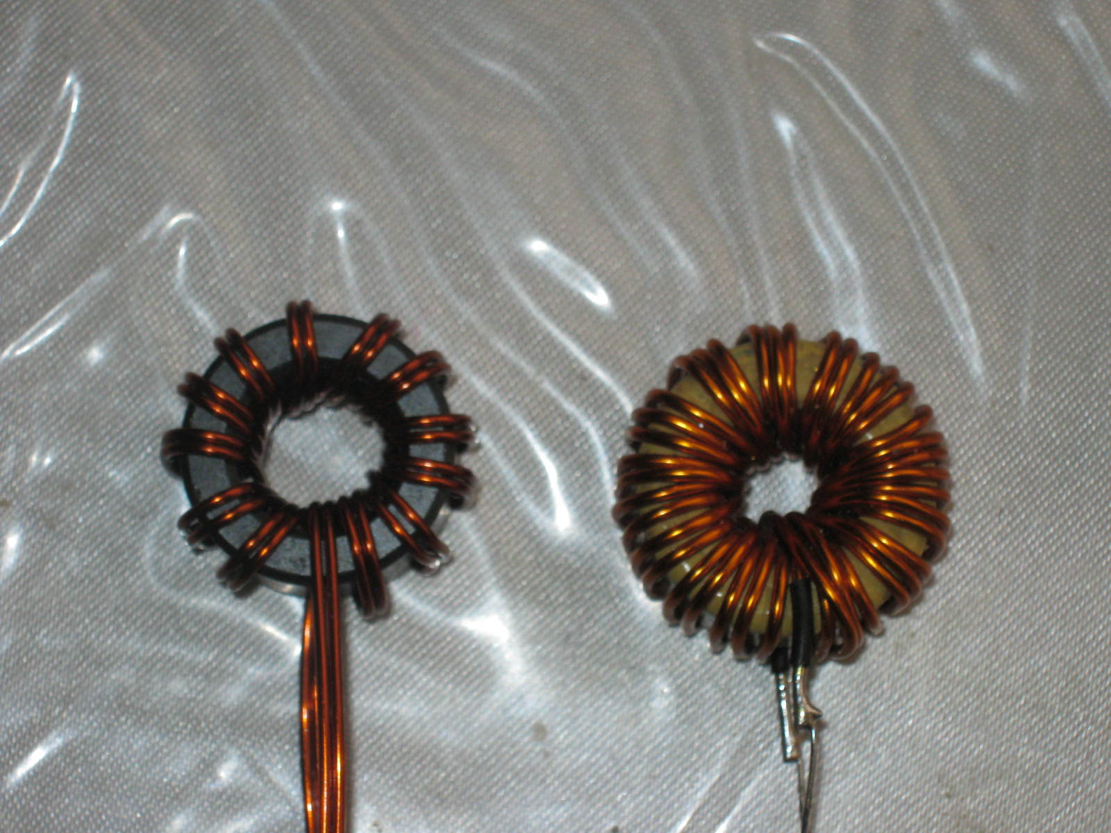

Tengo este par de bobinas:
La de la derecha es de polvo de hierro, y tiene un valor de 140uH, es un poco más grande que la actual, pero para 100uH seguiría necesitando muchas espiras, la de la izquierda es de ferrita, y tiene un valor de 44uH, es de hilo doble, con hilo simple llegaría facilmente a 100uH sin muchas espiras.
« Respuesta #35 en: 24 de Marzo de 2017, 14:12:02 »
La inductancia no importa mucho. Se puede cambiar con facilidad. Lo que importa en un núcleo es la energía que puede almacenar. Eso depende de la inductancia multiplicado por la corriente al cuadrado. Esa corriente máxima es lo que no sabemos.
A falta de datasheet, se puede estimar la corriente a partir de las dimensiones y el material del núcleo.
Qué dimensiones tienen los núcleos?

La de ferrita (izquierda):
- Diámetro externo: 24.8mm
- Diámetro interno: 13.8mm
- Altura: 12.3mm
La de Polvo de hierro (derecha):
- Diámetro externo: 27mm
- Diámetro interno: 13.5mm
- Altura: 11.4mm

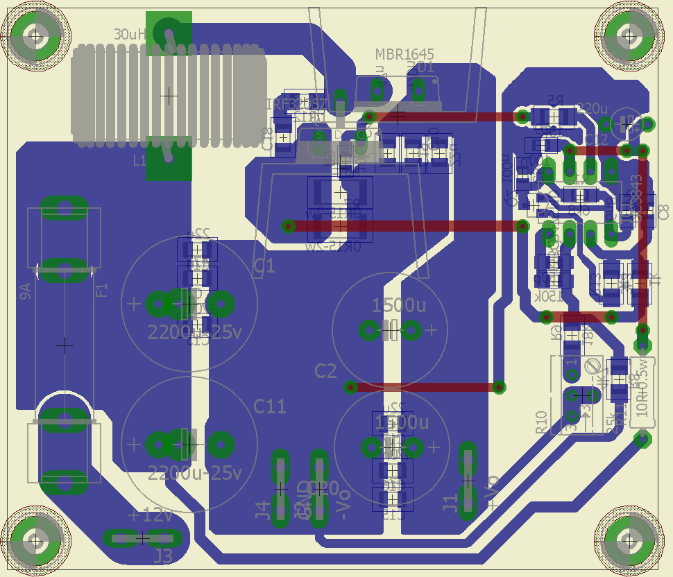

Adjunto el diseño del pcb total.
(64.66 kB, 970x832 - visto 563 veces)
La resistencia R8 la he conectado de la salida negativa, quizás debería ir en el punto común de GND de la parte de control, y el punto de esta GND hacia el control lo he tomado del centro de la isla de masa, no sé si es lo más correcto.
Gracias!!! Un saludo.

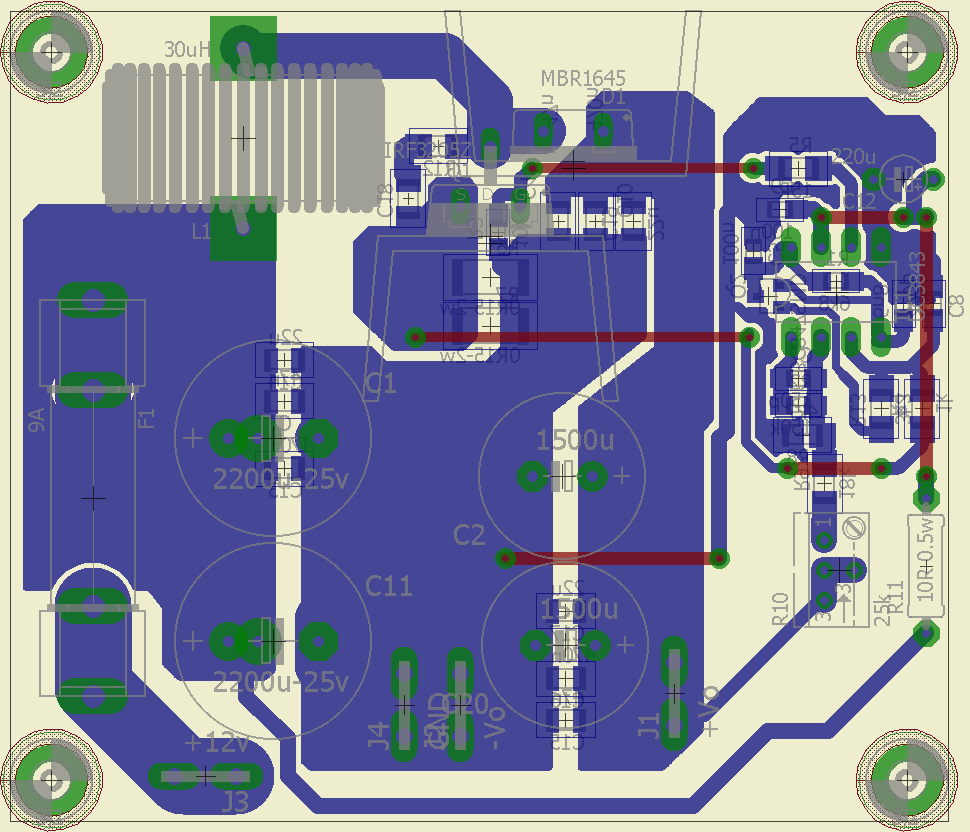

Creo que así está mejor:
(64.78 kB, 970x832 - visto 558 veces)
¿El mejor punto para unir las masas de potencia y control? Había en el hilo unos ejemplos de diseños de PCB, pero no los veo.

Sigo con los toroides.
ECUACIONES DEL TOROIDE MAGNÉTICO:
Dimensiones:
Do = 27mm     Diámetro externo
Di = 13.5 mm   Diámetro interno
H = 11.4 mm    Altura
Am = 0.95 · H · (Do - Di) / 2 = 73mm2   Sección del toroide. Área del flujo magnético.
   El factor 0.95 depende del redondeo de las esquinas.
   Para toroides así de pequeños suele ser un poco menor.
L = (Do + Di) · pi / 2 = 63,6 mm    Longitud media del flujo magnético
V = L · A = 4650 mm3   Volumen del toroide
Inductancia y energía:
N = 40      Número de espiras del toroide
L = 140uH   Inductancia de la bobina
AL = L / N^2  = 0.088  uH    Inductancia por vuelta
I = B · Am / ( N · AL )
   B = inducción magnética en Teslas
   B_max = 400 mT   para que no llegue a saturación y no baje mucho la permeabilidad.
   Iron Powder and Alloys. Ferroxcube
   I_max = 8.36 Amperios
E = (L · I^2 ) / 2 = ( 140uH · 8.36^2 ) / 2 = 4.9 mJulios
Esta energía es sólo una estimación para un núcleo de hierro porque su inductancia cambia con el aumento de la intensidad.
Resultado:
Creo que esa bobina de hierro tal y como está te servirá para la fuente.
Otra cosa distinta es que se caliente mucho. El polvo de hierro no admite bien las altas frecuencias, tiene pérdidas y se calienta más que la ferrita.
Pero por probar no pierdes nada.
El toroide de ferrita ni lo miro. Es más pequeño y la ferrita apenas soporta 200mT de inducción (la mitad del anterior) por lo que a igualdad de corriente máxima, tendrá la mitad de inductancia. Lo bueno es que se calentará menos y que su inductancia no se modifica con la corriente. Si quieres hacemos pruebas con él.
« Última modificación: 24 de Marzo de 2017, 19:52:01 por Picuino »

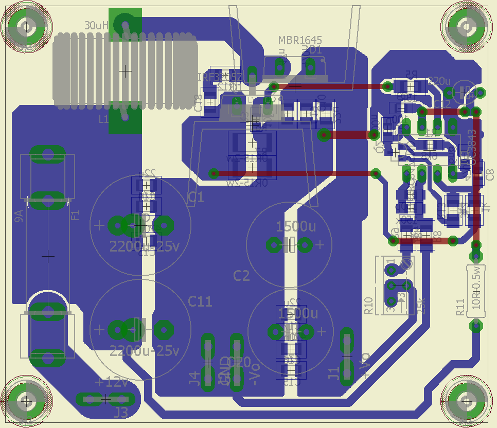

en la pagina 6 conecta las masas en el condensador de filtro más cercano al integrado, en mi caso son los condensadores SMD cerca del diodo.
en esta otra nota:
http://rohmfs.rohm.com/en/products/databook/applinote/ic/power/switching_regulator/converter_pcb_layout_appli-e.pdf
en la página 7, explica la forma de conectar las líneas sensoras, de la forma que lo he echo, se cumple que sean paralelas, pero no que no esten paralelas a la linea de alimentación en un trozo, pero segun la figura 7b, puede verse afectado por la regulación de carga, no sé cual es mejor.
Lo he puesto como en la figura 7-a:
(64.69 kB, 966x832 - visto 525 veces)
La nota de aplicacion 4.7 no funciona:
http://www.todopic.com.ar/foros/index.php?topic=44997.0
Los condensadores que tengo son cerámicos multicapa, y tendrán las inducciones parasitas que comenta ahí.

Las rutas de control también son delicadas.
Yo tomaría la masa del negativo de los condensadores de salida (los SMD).
El integrado de control tiene que tener una buena capacidad cerámica SMD para desacoplar la alimentación.
El bucle de la puerta del mosfet es importante hacerlo muy pequeño. Por él puede pasar hasta 1 Amperio al conmutar, de manera que tienes que considerarle como si fuese de potencia. Los dos cables (masa y puerta) deben ir paralelos y cercanos.
La resistencia pequeña de puerta a masa podrías colocarla en la parte de control para que no moleste en la zona de potencia (desde la salida del integrado a masa por ejemplo).
El sensado de corriente también es delicado, pero como luego va filtrado antes de llegar al integrado, no creo que tenga problemas. De todas formas no viene mal leer las recomendaciones de las notas de aplicación.
Voy a buscar alguna que resuma lo más importante.
