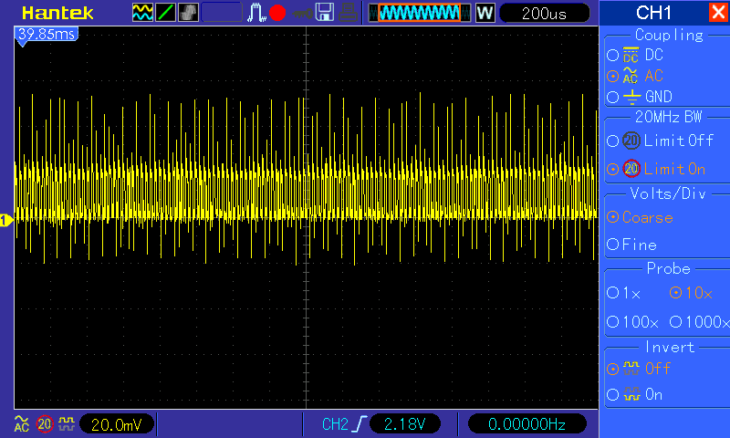

Voy a tomar medidas en R8 con las dos configuraciones de masa, y compararlas.

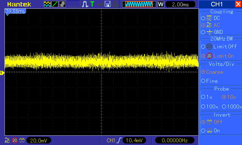

Rizado de salida
Con ese paso (20ms) no se ve bien si la salida oscila (parece que si, a unos 500Hz).
Desde luego ya no oscila a 160Hz.
Puede deberse a la etapa buck de salida. Deberías mirar también su tensión de salida porque quizás es la que está oscilando.
Resistencias de sensado
No veo bien la gráfica de las resistencias de sensado. Si es la que aparece abajo adjunta, no se ve bien todo el rango de tiempo (hasta 10ms).
Lo que se vé parece estable y sin problemas.
La corriente media es de 2.5 Amperios de entrada, que corresponde con una corriente de salida aproximada de 1.1 Amperios (26W). Así que más o menos coincide.
Vamos a hacer una cosa. Pon el osciloscopio en un paso de 200us por división (3.2ms por pantalla) y así se podrá ver tanto las oscilaciones de conmutación (25us) como las oscilaciones debidas a una mala regulación (desde 300Hz).

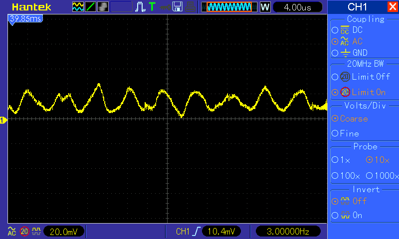

« Respuesta #215 en: 01 de Mayo de 2017, 16:49:50 »
La gráfica es la de abajo, no sé que pasó que no ha quedado adjunta en el texto. Es estable en todo el rango, cuando se conmuta la carga un poco más alta, y al liberarla un poco menor.
Este es el resultado (en esta escala no veo la oscilación de baja frecuencia):
(24.7 kB, 800x480 - visto 401 veces)
En la salida del buck hay esto:
Es un BUCK basado en el LM2596, que funciona a 150KHz.
Gracias!!! Un saludo.
« Última modificación: 01 de Mayo de 2017, 16:52:43 por micro_pepe »

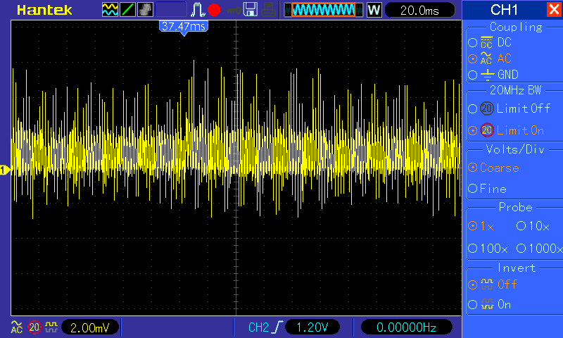

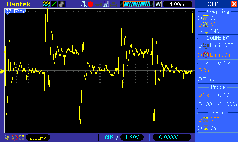

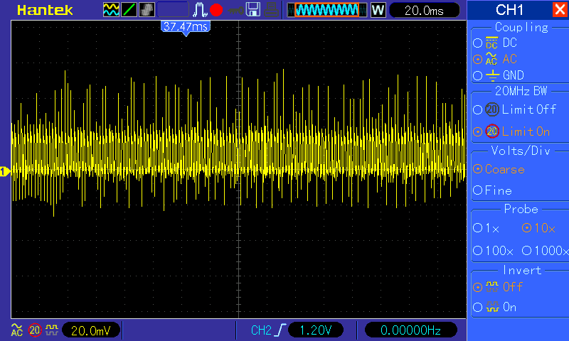

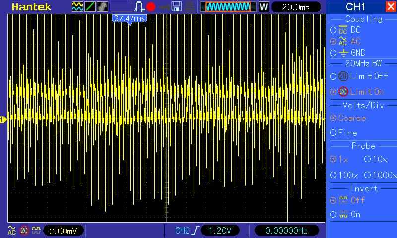

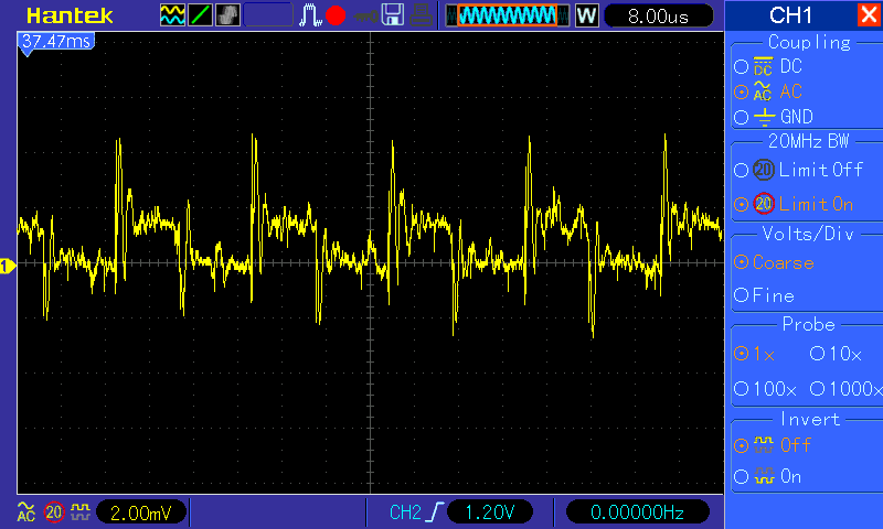

Midiendo en R8 con las dos configuraciones de conexión de masa veo esto:
- Con la conexión tomada del terminal de salida:
- Con la conexión tomada de la parte de control:
Creo que gana por goleada la conexión tomada del terminal de masa.
« Respuesta #217 en: 01 de Mayo de 2017, 17:17:09 »
En las primeras gráficas no veo oscilación. No sé si al cambiar rangos puedes ver algo, pero parece que la fuente ahora no oscila en la salida. Todo lo que veo yo son conmutaciones de 25us y unos 20mv (lo esperable para una corriente de bobina de unos 2 amperios) y ninguna oscilación apreciable durante los 3.2ms de la pantalla. Parece que todo va bien.

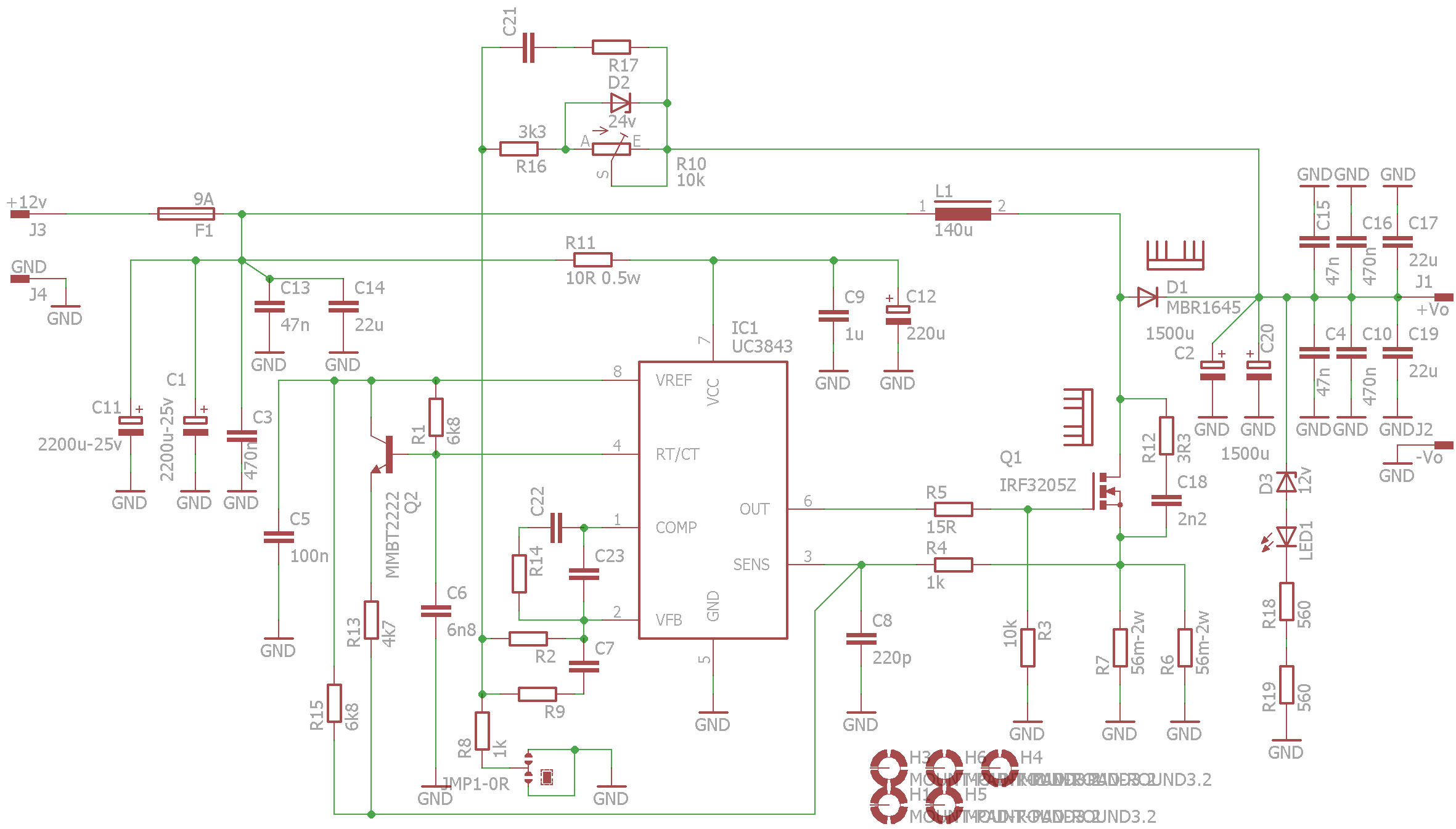

En cuanto a las gráficas de tensión en R8. El circuito es este:
Lo mejor es medir con el cable de masa corto (esa especie de muelle colocado sobre la sonda del osciloscopio)
¿Cómo las has medido? ¿Dónde has pinchado la masa del osciloscopio?
« Última modificación: 01 de Mayo de 2017, 17:24:08 por Picuino »
Al cambiar la escala se deja de ver esa oscilación de baja frecuencia, y conforme hago más pequeña la base de tiempo, se va viendo mejor la frecuencia de conmutación de la fuente (40KHz).
¿Cómo las has medido? ¿Dónde has pinchado la masa?
Medí como dices, con el muellecito en la sonda del osciloscopio, lo más cerca posible de la punta. He ajustado la distancia entre el vivo de la sonda y el muellecito, a la de la resistencia R8, y he medido directamente en R8.

Ok. Entonces parece que ahora la salida no oscila (solo se ven las conmutaciones de 40kHz = 25us)
« Respuesta #220 en: 01 de Mayo de 2017, 18:00:49 »
Respecto a la señal de R8 todavía no se bien cómo interpretar que una tenga un poco más de ruido que la otra.
En cualquier caso las dos están bien. La tensión continua en R8 es de 2500mV y el ruido máximo es de unos 20mV pico a pico.
Eso es muy poco ruido en comparación con la señal continua. Cualquiera de las dos masas es buena.
La masa cercana al transistor parece mostrar más ruido, más señal alterna de 40kHz y más pulsos de alta frecuencia, pero ahora no sé decir si esto es bueno o malo.
Déjame pensarlo y te contesto.

« Respuesta #223 en: 02 de Mayo de 2017, 13:54:54 »
Lo normal es que baje. En la primera opción baja porque hay una resistencia pequeña (unos 10m Ohms) desde el transistor hasta la salida.
En la segunda opción, la tensión de la masa de R8 baja por la caída de tensión, de manera que la tensión de R8 baja y el chip intenta compensarlo subiendo la tensión de salida.
Es como añadir una compensación de corriente.
Las dos caídas de tensión son bastante pequeñas, de manera que no veo mucho problema en escoger cualquiera de ellas.
Pero creo que sería mejor tomar la masa del transistor por ser más estable (aunque algo más ruidosa).
En la versión final, se podría poner un condensador en paralelo con R8 para eliminar el ruido de mayor frecuencia (C=4.7nF para eliminar frecuencias de 200kHz para arriba), igual que se hace con el condensador C8.
