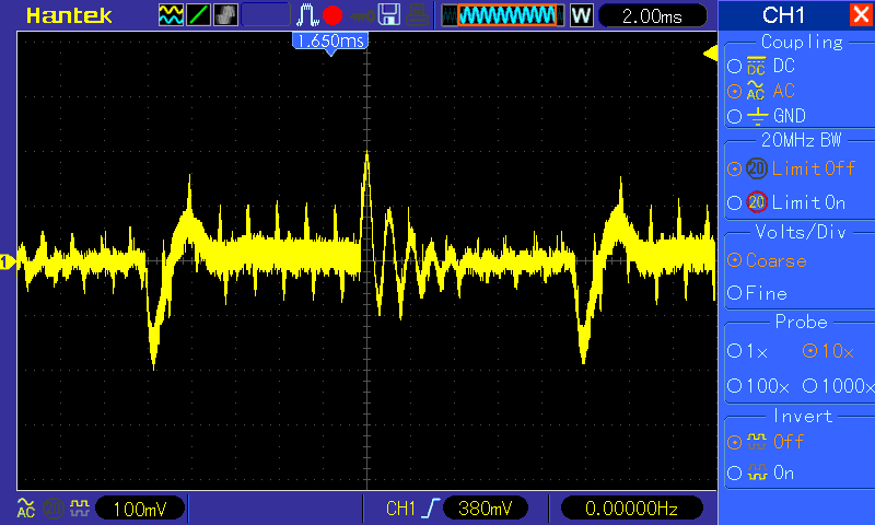

Ok, dividí entre R14:
C22 = Ci = Ti / R14 = 352u / 180k = 2.2nF
El resultado conmutando a 51Hz, aproximadamente de 40w a 70w:
(20.59 kB, 800x480 - visto 435 veces)

« Respuesta #129 en: 01 de Abril de 2017, 16:31:21 »
La respuesta no sale de +- 200mV, no está mal.
Ahora que veo la gráfica me doy cuenta de que se me ha pasado la no linealidad más importante de toda la fuente.
Esta etapa es capaz de entregar corriente pero no es capaz de absorberla (como lo puede hacer por ejemplo un puente en H).
El resultado final es que la respuesta es distinta cuando añades carga que cuando la retiras. Y hay que afinar el PID para los dos casos.
Es evidente también que se necesita acción derivativa para frenar las oscilaciones.

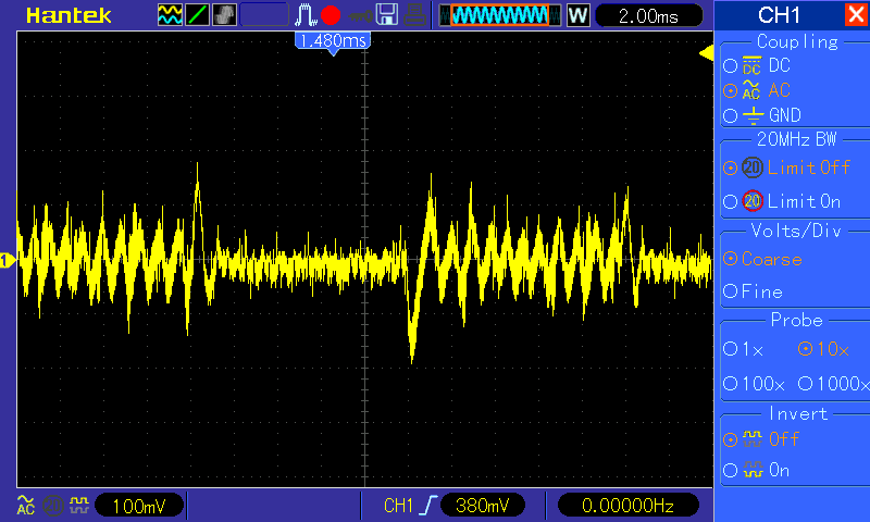

« Respuesta #134 en: 02 de Abril de 2017, 14:21:39 »
Sólo he encontrado este de maxim:
https://www.maximintegrated.com/en/app-notes/index.mvp/id/3318
Las ecuaciones del operacional:
Kp = R14 / R2 + C22/C7
Ti = C22 * R14
Td = R2 * C7
Estimando los componentes:
R2 = 10 k
R14 = 10k * 21 = 220k
C22 = 212us / 220k = 1nF
C7 = 53us / 10k = 4.7nF
La ganancia va a ser mayor porque no he tenido en cuenta el término C22/C7, pero es un buen punto para comenzar. A partir de aquí lo ajustamos a mano.
Muestro el resultado, tiende a oscilar, he probado a subir C22, y no se soluciona, creo que es demasiada ganancia y habria que bajar R14:
(21.92 kB, 800x480 - visto 478 veces)
