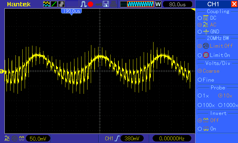

« Respuesta #118 en: 01 de Abril de 2017, 14:00:39 »
Bueno, he echo el ensallo con 18.5V y 2.55A (47w), entiendo que la oscilación es la envolvente de esta señal:
(21.99 kB, 800x480 - visto 387 veces)
entonces Tc = 5.3 · 80us = 424us
eso ocurre con una resistencia de 33Kohm, lo que no sé es como calcular la ganancia crítica ¿no habría que poner una resistencia entre R8 y el pin 2?
Gracias!!! Un saludo.
