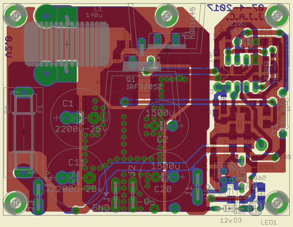

He encogido un poco la placa:
he reducido unos 11mm de fondo y 2mm de ancho.
Saludos!!!
« Respuesta #250 en: 08 de Mayo de 2017, 14:27:42 »
Creo que no voy a tener tiempo para diseñar otra y tu diseño está bien.
Sólo hay una cosa que no me gusta y es dividir el plano de masa con esas pistas horizontales.
Una de ellas se puede llevar por fuera (si no vamos a meterno en una caja, puede ser más grande sin problemas) y las otras no sé si será mejor sustituirlas por puentes.
No veo bien la diferencia entre caras.
PD: Otra cosa, ¿Hay suficientes holes para tener puntos de prueba en el circuito?
« Última modificación: 08 de Mayo de 2017, 14:30:04 por Picuino »

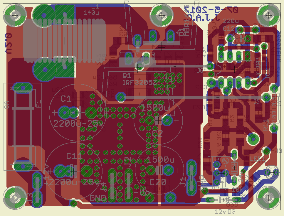

Hice algunos cambios, puentes de hilo y pista por la parte de abajo para que no cruce:
La roja clara es la de arriba, la azul la de abajo y las partes más oscuras donde coinciden las dos caras.
Si quieres pongo el Gerber para que lo veas con un editor.
Hay en el pin 1, el 2 del integrado, en R8, en el gate del Mosfet puesto que hay un puente de hilo se puede medir en el, en la salida hay dos pad, en la resistencia de sensado de corriente se puede medir con el muellecito haciendo contacto en las soldaduras, no sé si hace falta algo más.
Saludos!!!

« Respuesta #252 en: 09 de Mayo de 2017, 03:21:17 »
Por mi parte está estupendo.
¿Cómo las pedimos?
