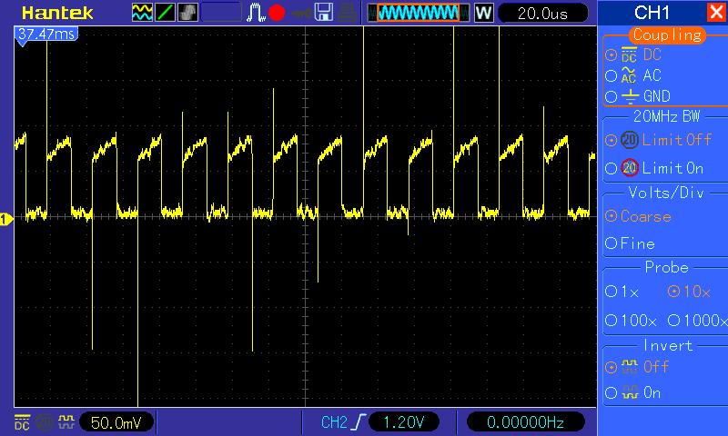

« Respuesta #228 en: 03 de Mayo de 2017, 10:11:15 »
Un momento micro_pepe, no añadas nada al diodo todavía.
¿Por qué está resonando con esos picos de alta frecuencia la tensión de salida? Se supone que ya hemos instalado una red snubber que filtra las las oscilaciones en el mosfet. Se me ha ocurrido que quizás esto no tiene nada que ver con el diodo de potencia.
¿Puedes mirar la señal en bornes del diodo con el método del "muelle" en la sonda del osciloscopio?
Si el diodo no tiene oscilaciones, no es necesario añadir ninguna red snubber.
PD. Añado la gráfica de tensión en las resistencias de sensado de corriente:
No parece que añadan muchas oscilaciones.
« Última modificación: 03 de Mayo de 2017, 10:18:18 por Picuino »

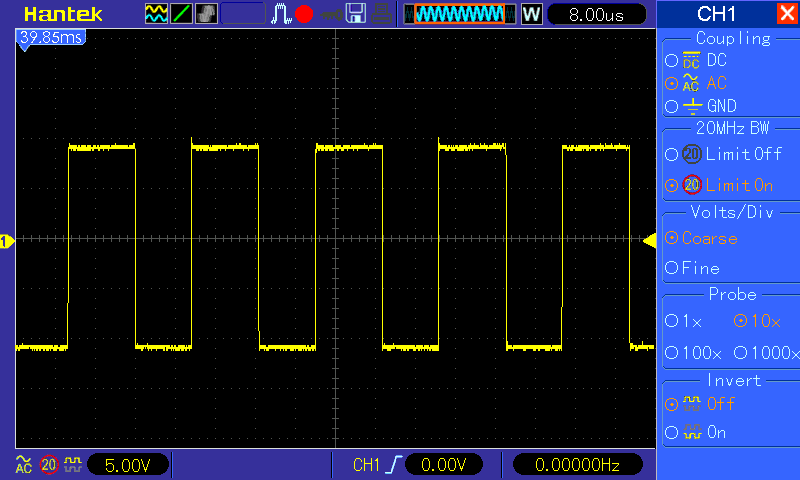

« Respuesta #229 en: 03 de Mayo de 2017, 19:39:01 »
Pues es una señal cuadradita, aunque amplie la base de tiempo para ver en detalle las esquinas no tiene oscilaciones.
Saludos!!!
« Respuesta #230 en: 04 de Mayo de 2017, 05:13:54 »
Bien, entonces no es necesario añadir ninguna red snubber.
